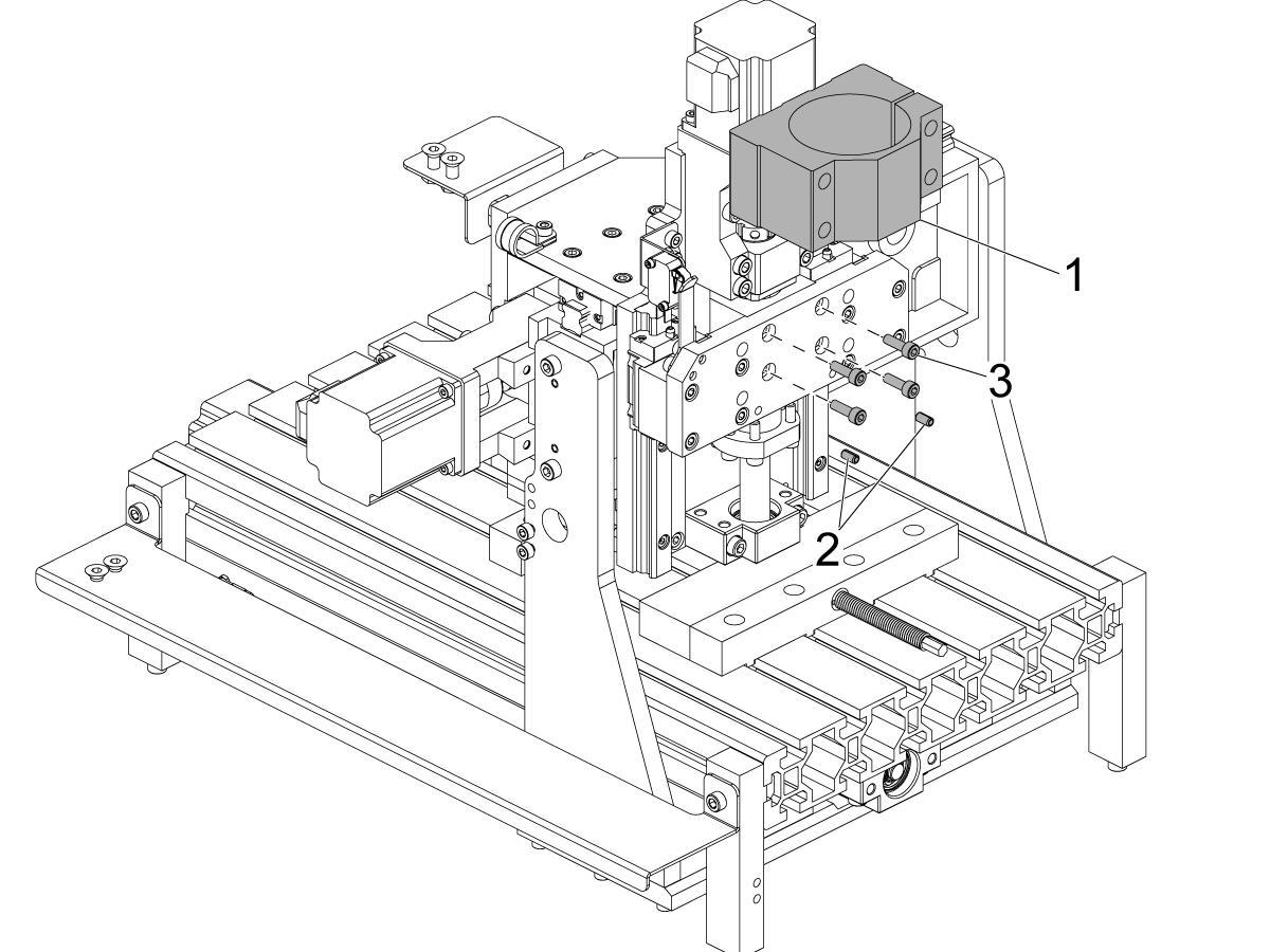

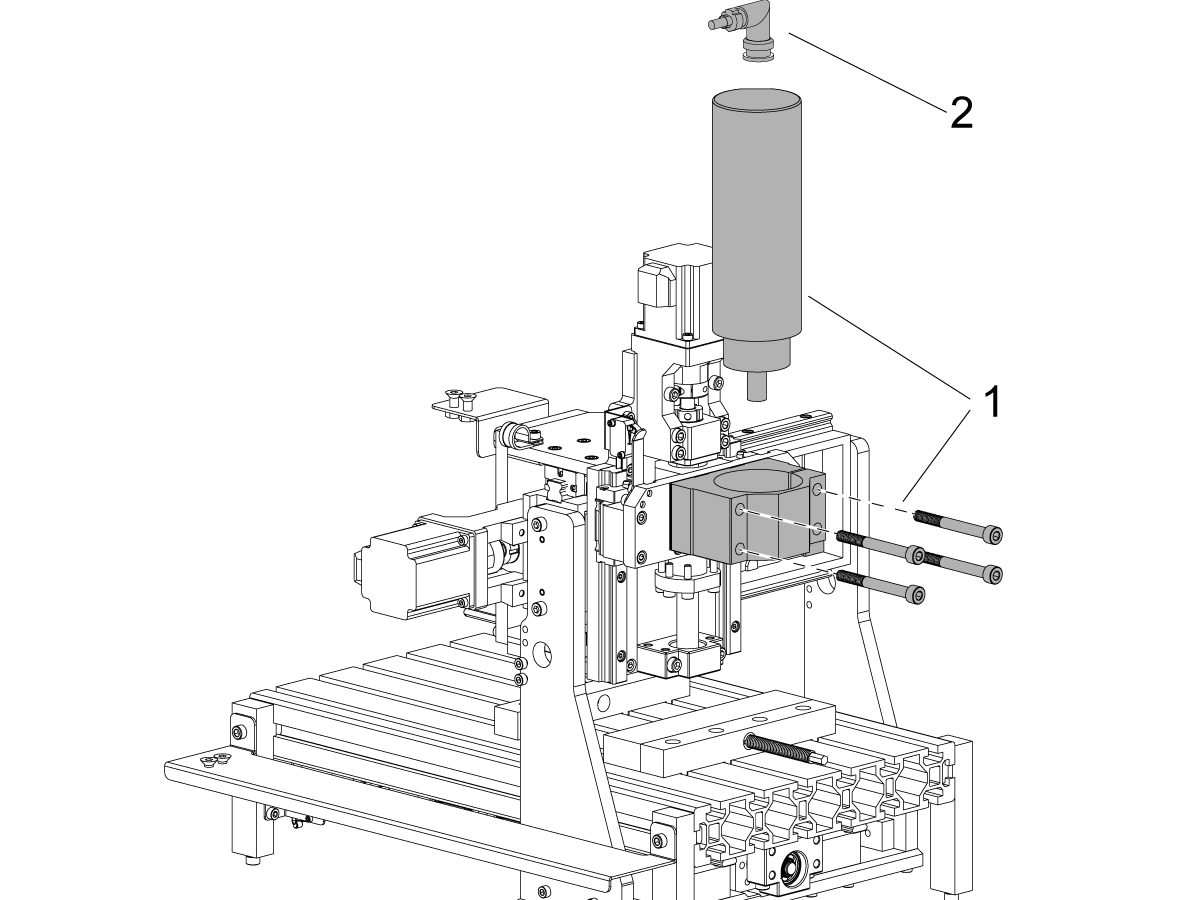

Začněte demontáží napájecího kabelu, který je připojen k vřetenu [1].
Povolte čtyři imbusové šrouby [2]. Tím se sníží napětí na svorce vřeteno, což umožní vyklouznutí vřeteno.
Opatrně odložte vřeteno stranou.
Sejměte a odložte upínací svorku vřetena [1].
Odstraňte následující spojovací kolíky umístěné v [2].
Demontujte čtyři imbusové šrouby [3].

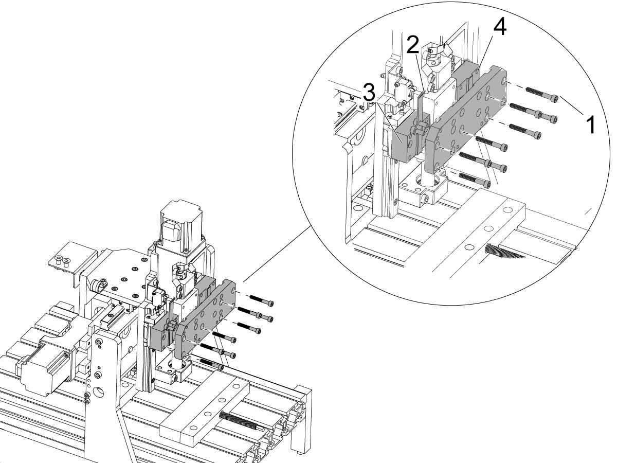

Odšroubujte 8 imbusových šroubů a sejměte montážní desku vřetena [1].
Odinstalujte značku odklopení ze zadní části desky připevnění vřetene [2].
Po odinstalování 8 šroubů s válcovou hlavou odstraňte dvě lineární vodítka [3, 4].

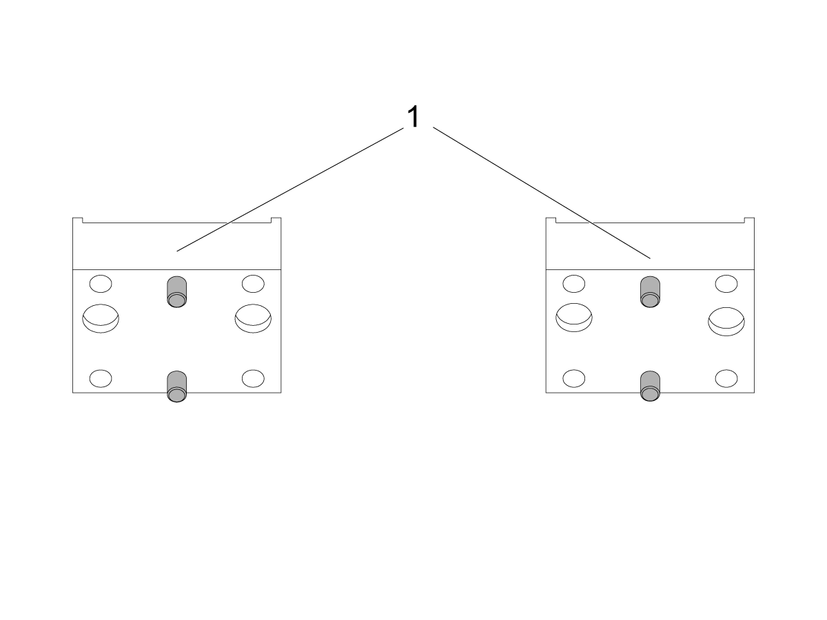

Pomocí nových lineárních vodítek a instalačního materiálu dodaného v soupravě namontujte 4 pružné spojovací kolíky do nových lineárních vodítek, jak je znázorněno na obrázku [1].
Namontujte nová lineární vodítka na vodicí lišty.
Vyrovnejte montážní desku s pružnými spojovacími kolíky na vodítkách a znovu nainstalujte upevňovací prvky, abyste zajistili montážní desku [1].
Znovu nainstalujte značku odklopení pro koncový spínač [2].
Pomocí odstraněného hardwaru znovu namontujte vřeteno upínací svorku na stroj [1].
Znovu nasaďte vřeteno na svorku a připojte odpovídající napájecí kabel [2].
Poznámka:Zapněte stroj a vydejte příkaz ke spuštění vřeteno, abyste ověřili, že funguje správně.
