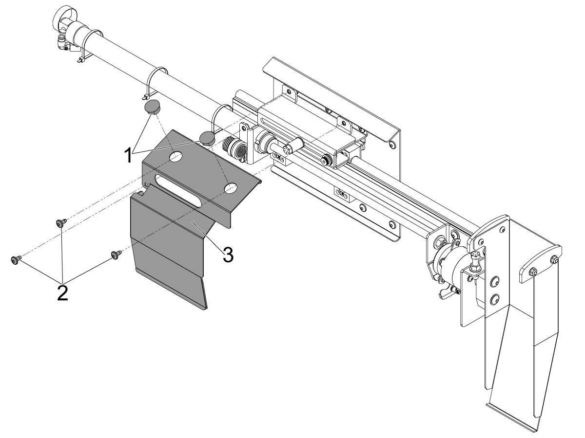

Z hlavního krytu P-CAT odstraňte plastové zástrčky [1].
Odstraňte (3) šrouby ze stroje [2] a hlavní kryt P-CAT [3] ze sestavy P-CAT.

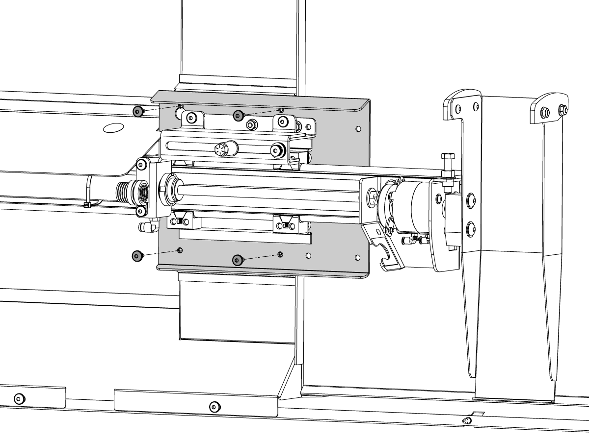

Montážní místo ST-10/15/20/25
Sestavu P-CAT přišroubujte ke krytu stroje pomocí (4) šroubů.
Montážní místo ST-30/35
Sestavu P-CAT přišroubujte k krytu stroje pomocí (4) šroubů.

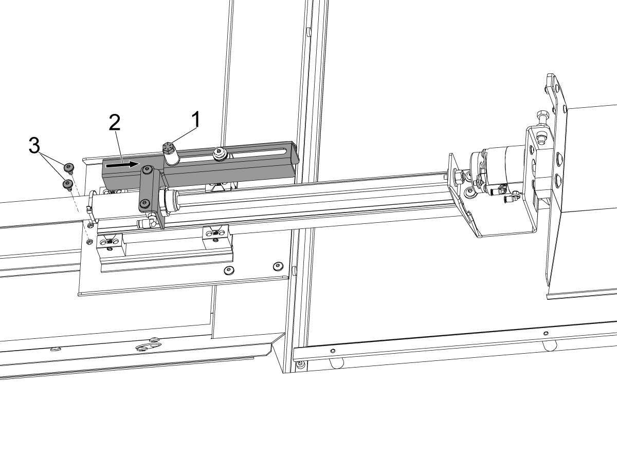

Posuňte pneumatické pístní držák P-CAT k kanálu P-CAT.
Sestavu P-CAT zašroubujte do krytu pomocí (2) šroubù na stroji [3].
Povolte nastavovací šroub (P-CAT) [1].
Umístěte držák pneumatického pístu P-CAT tak, aby byl žlab P-CAT ve správné poloze k zachycení obrobených dílů, když je pneumatický píst P-CAT v maximálním pohybu.
Utáhněte nastavovací šroub [1].

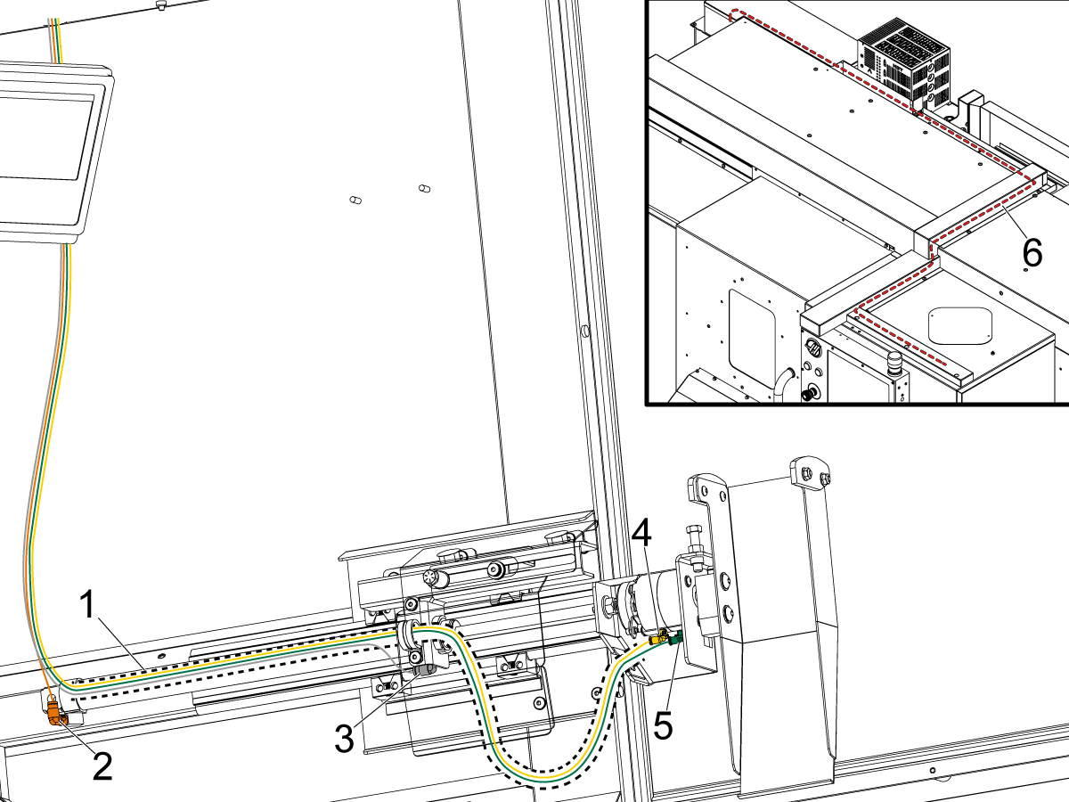

Nasměrujte kabelový nosič [1] z pneumatického otočného mechanismu P-CAT na konec P-CAT pneumatický píst.  Zabezpečit pomocí zipu.
Nasměrujte oranžovou vzduchovou hadici na 1/4 palce nosičem kabelů [1] na armaturu pro připojení k přípojení [2].
Nasměrujte 1/4 palcový vzduchovou hadici pod nosič kabelů [1] a mezi zipem na přípojce pro připojení k přítlačení [3].
Nasměrujte 5/32 palcové vzduchové hadice pomocí nosiče kabelů [1] na armatury pro připojení k přítlačení [4] [5].

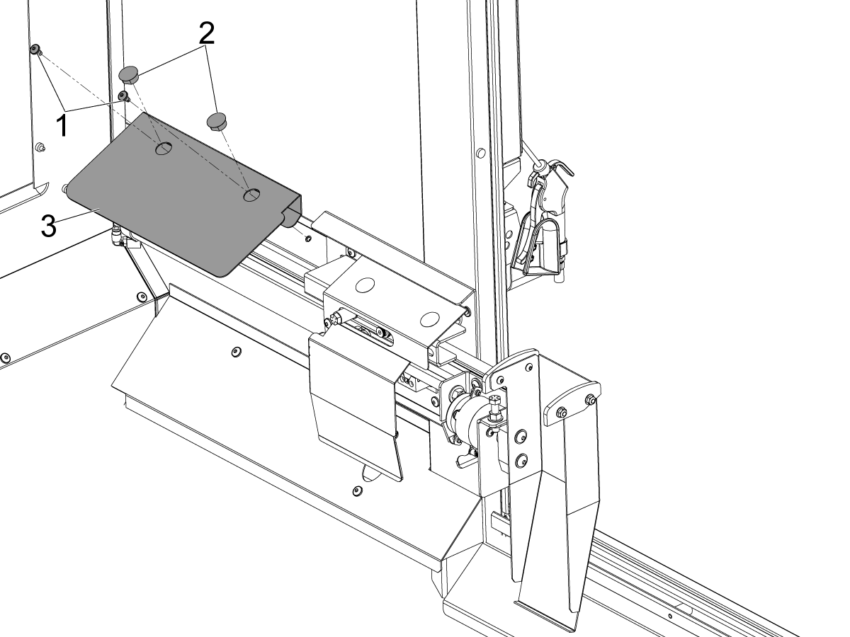

Přeinstalace hlavního krytu a plastových zásuvek P-CAT
Odstraňte kryty a veďte hadice [6] pomocí kabelových kanálů na vrcholu stroje zpět k výstupku.
7
Namontujte kryt pneumatického válce P-CAT [3] na skříň přístroje pomocí (2) šroubů na stroji [1].
Nasaďte plastové zástrčky [2] do krytu pneumatického válce P-CAT [3].

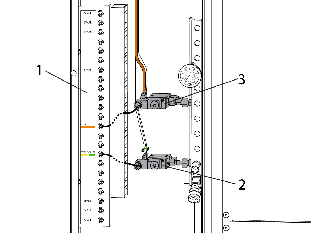

Veďte kabel 33-0471 z P50 na I/O PCB do stojanu na mazacím rámu.
Vyjměte připojovací konzolu [1] a zapojte kabel 33-0471 do portu OSA C na držáku. Znovu nainstalujte držák [1] se starou zástrčkou C osa, která je za ní uložena.
Nainstalujte rotační solenoid [2] a zapojte ji do zástrčky PARTS CATCHER.
Nainstalujte rozšíření solenoid [3] a zapojte jej do zástrčky C AXIS.
Zasuňte hadice do správných barevně kódovaných portů.

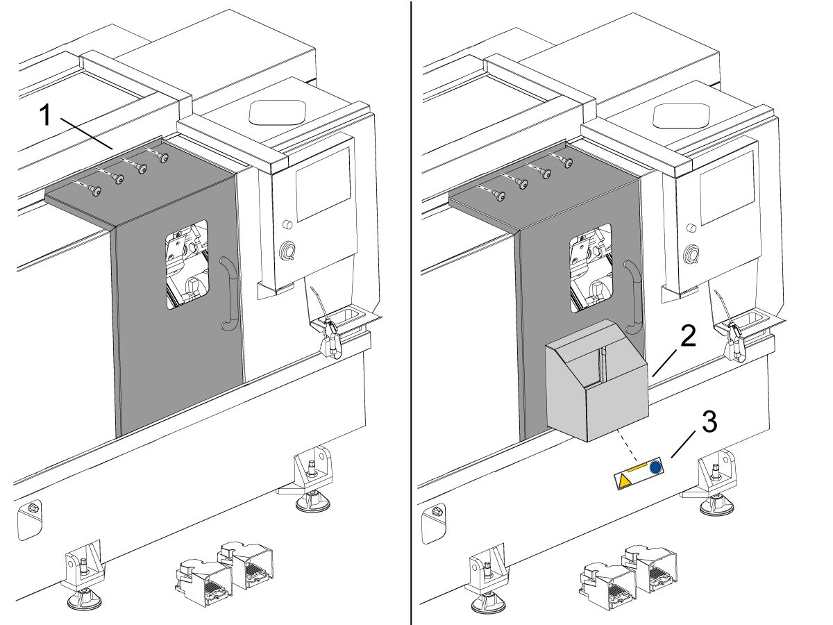

Parts Catcher Door Installation
Při instalaci této možnosti je třeba nainstalovat dvířka pro chytače.
Otevřete dveře pro obsluhu.
Odšroubujte (4) matice záhlaví dvířek [1].
Odkloňte dveře od stroje a sejměte je. Staré dveře zlikvidujte.
Namontujte nové dveře s odpadkovým košem na obrobky [2] zarovnáním spodních válečků na kolejnici.
Namontujte (4) matice hlaviček dvířek [1].
Nainstalujte bezpečnostní štítek [3] na zásobník na obrobky [2].
Zapněte hlavní přívod vzduchu na stojanu. Vyrovnejte a vyzkoušejte sběrací prvky.
