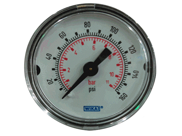

Úvod
Obrázek je běžným stylem měřidla používaného v hydraulických a pneumatickém systému stroje Haas.
Tabulka příznaků
Příznak Možná příčina Náprava
Kolíkový obrys. Vnitřní součásti jsou opotřebované nebo poškozené. Musíte vyměnit celou sestavu měřidla.
Měřidlo nečte správný tlak nebo se nevrátí do 0 PSI. Vstupní tlak na sestavu měřidla není správný, není na místě. Ověřte, že součásti, které generují vstupní tlak na sestavu měřidla, fungují správně (tj. hydraulicky hydraulický tlakový agregát; Pneumatický kompresor), zkontrolujte, zda je nastavený závitový šroub.

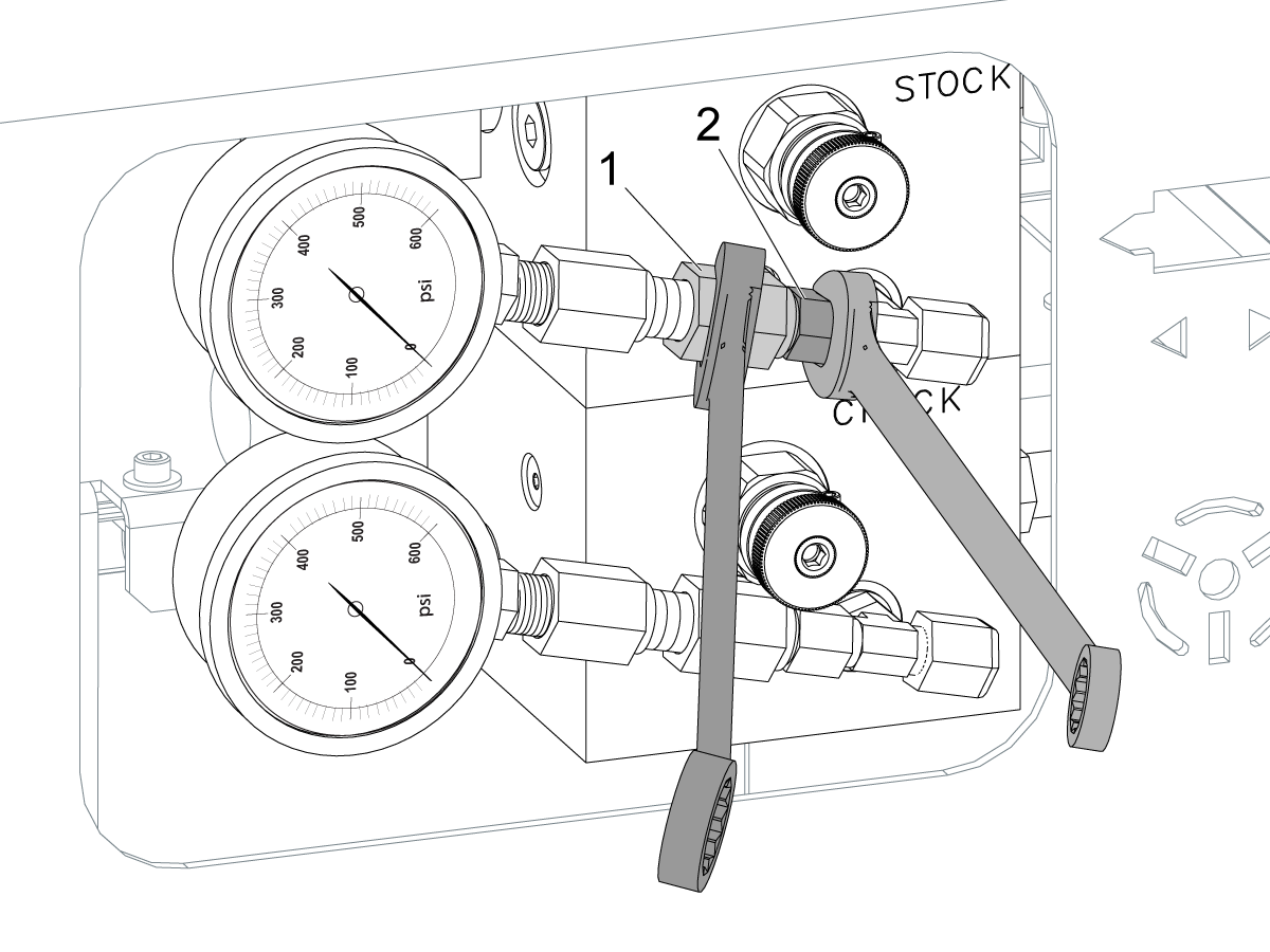

Opravná akce: Musíte vyměnit celou sestavu měřidla.
Odstraňte příčný tlak na sestavu měřidla. Otočte měřidlo proti směru hodinových ručiček a sejměte ho. Měřidla, která nemají volný prostor k odstranění rotací, mají otočná zařízení [2]. K upevnění pevné části adaptéru [1] použijte dva klíče a druhou otáčejte otoènou armaturu [2].
Zkontrolujte, zda máte správný obrys pro výměnu (váhu, armatury atd.). Zkontrolujte, zda je tabbec a namontujte nový montážní obrys ve směru hodinových ručiček. V případě potřeby se ujistěte, že používáte těsnější vlákno.
