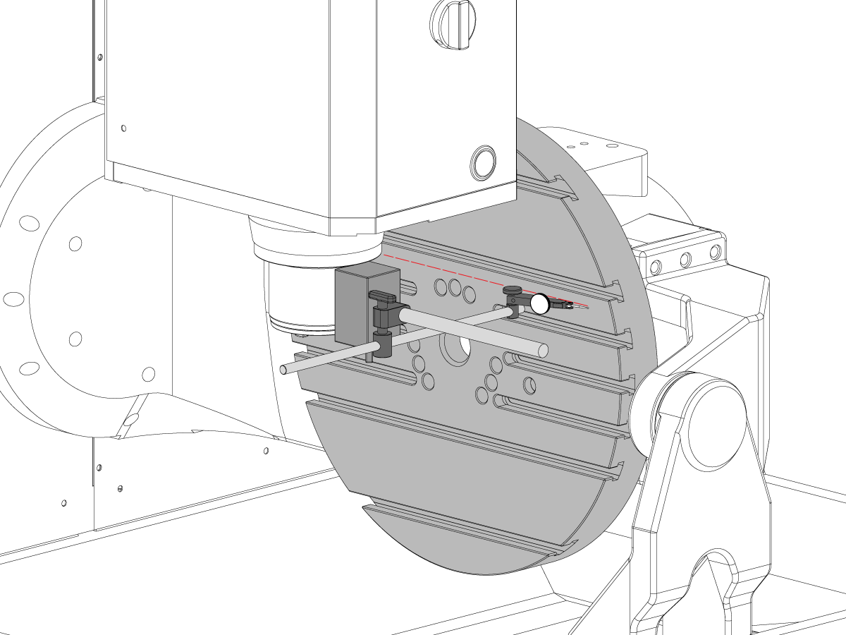

X-akserulle
  • Fastgør først værktøjet T-2192 til siden af spindlen.
  • For X-rullemåling holdes følgende Y- og Z-aksepositioner:
    • UMC 500 (Y,Z): -8, -8
    • UMC 750 (Y,Z): -10, -10
    • UMC 1000 (Y,Z): -12, -12
    • UMC 1250 (Y,Z): -15, -14
  • Mål X-akserullen (NTE 0,0005"/10")

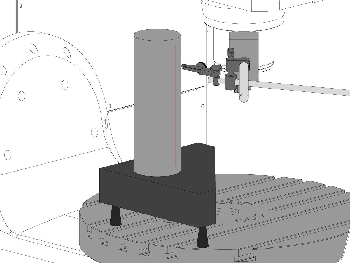

Vinkelrethed af X-akse til Z-akse
  • Anbring granit og præcisionscylinder på platten i den viste retning
  • Brug løfteskruer til at indstille cylinderens øverste overflade, så den er parallel med XY-planet (NTE 0,0002")
  • XY-spindelplaceringer til dette trin:
    • UMC 500, X = -6, Y = -8
    • UMC 750, X = -10, Y = -10
    • UMC 1000, X = -17, Y = -12
    • UMC 1250, X = -22, Y = -14
  • Z-startposition for denne måling:
    • UMC 500, Zstart = Ztop – 2”
    • UMC 750, Zstart = Ztop – 5”
    • UMC 1000, Zstart = Ztop – 7”
    • UMC 1250, Zstart = Ztop – 10”
  • Ztop er grænsen for Z-aksevandring i den positive retning (op)
  • Fra Zstart mål 10" ned langs cylinderen

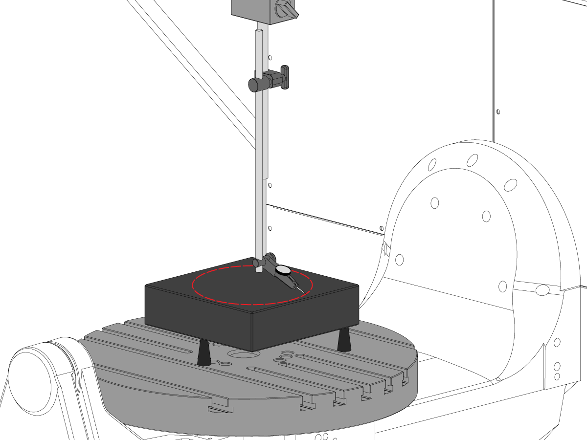

Spindelmidterlinjens parallelhed til Z-aksen
  • Brug løfteskruer til at gøre granitten parallel med XY-planet i den viste retning (NTE: 0,0002")
  • Centrer spindlen over C-aksens platteborehul
  • Fej i 10" diameter cirkel
  • Noter XZ TIR  (NTE 0,0005")
  • Noter YZ TIR  (NTE 0,0005")

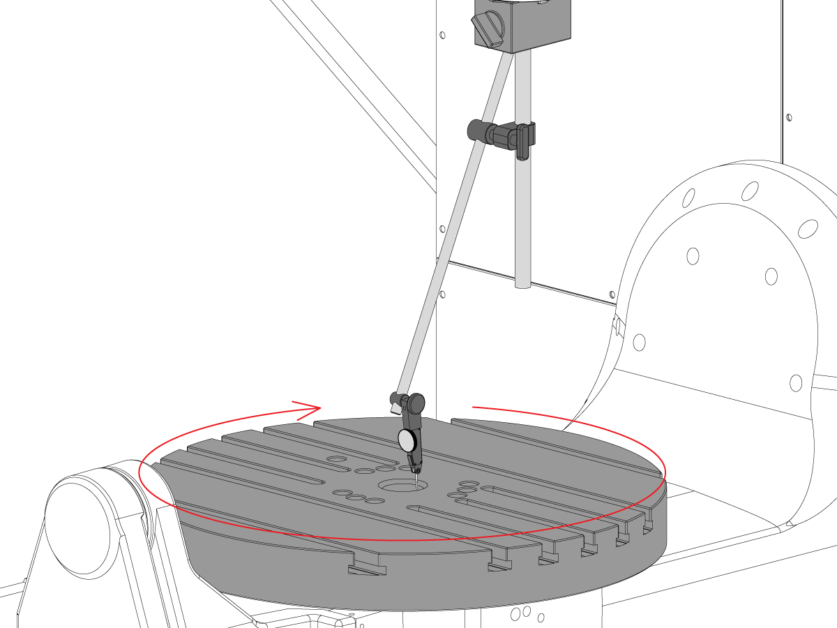

C-akseborehullets koncentricitet
  • Placer indikatoren som vist, og jog C-aksen 360°
  • Registrer TIR for præcisionsborehullet (NTE 0,002")

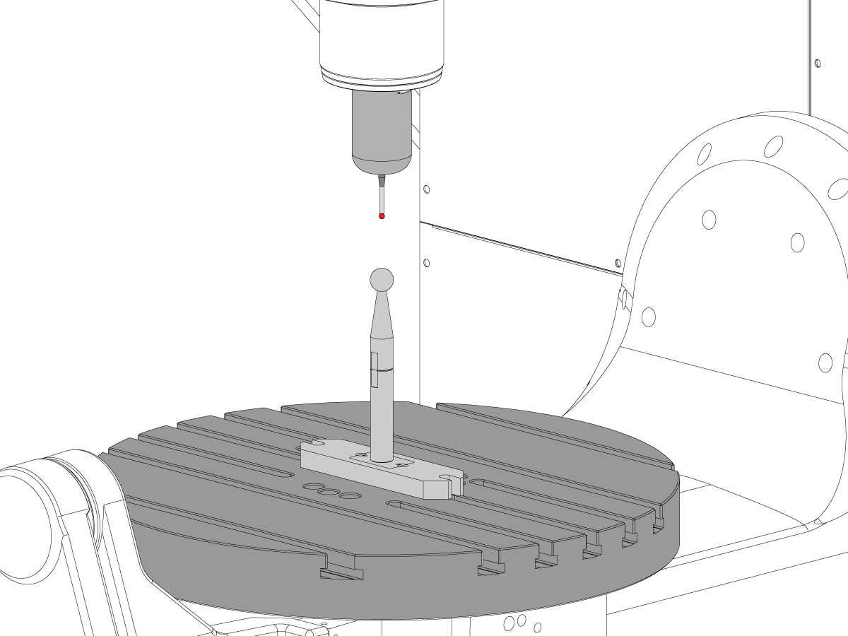

Maskinens rotationsnulpunkt
  • Brug VQC-makroprogrammet og sondesystemet til at bekræfte værdierne for Coldfire-parametrene eller NGC-indstillingerne vist nedenfor:
    • 255 - MRZP X-FORSKYDNING
    • 256 - MRZP Y-FORSKYDNING
    • 257 - MRZP Z-FORSKYDNING
    • 254 - 5-AKSE ROTERENDE MIDTPUNKTSAFSTAND
  • For en komplet MRZP-vejledning se Haas-proceduren MRZP WIPS-forskydningsindstilling
