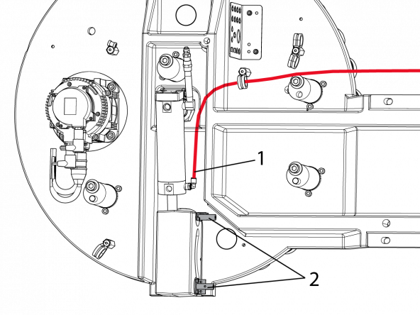

Tag stikket ud af den øverste luftcylinderslange [2] (grøn).
Brug en 1/4" kugle-endet unbrakonøgle til at fjerne (4) af topcylinderens monteringsbolte [1].
Frakobl den nederste luftcylinderslange [1] (rød), og fjern stationen op/ned nærhedssensorer [2].
