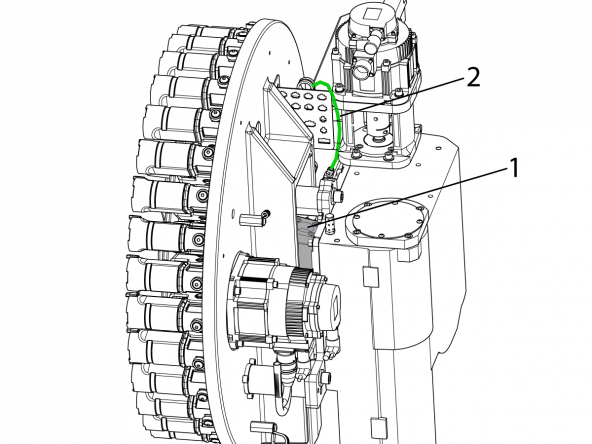

Odłącz górny wąż siłownika pneumatycznej [2] (zielony).
Użyj klucz imbusowy z końcówką kulkową 1/4" do wykręcenia (4) śrub mocujących górnego cylindra [1].

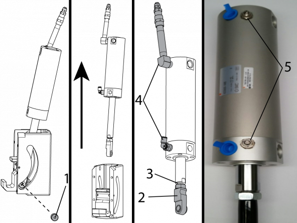

Usuń tuleję [2] i złączki powietrza [4] oraz zainstaluj je na nowym siłowniku. Nakręć tuleję [2] na całą długość wału siłownika, a następnie cofnij ją o około dwa obroty, aby uzyskać szczelinę 1/8" [3] między kołnierzem na wale a przeciwnakrętką.
Poluzuj przeciwnakrętki siłownika [5] i odkręć śruby dociskowe do oporu, a następnie dokręć przeciwnakrętki.
