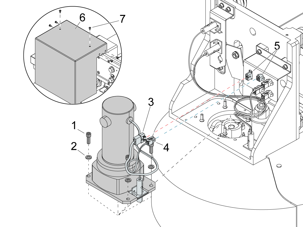

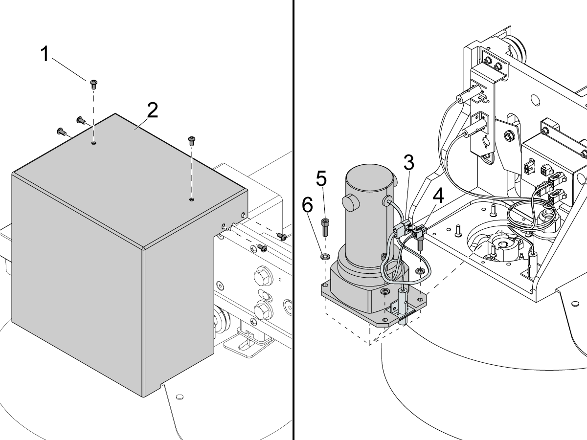

Tryk på [POWER OFF]. Indstil hovedafbryderen til Ud Position.
Lås hovedafbryderen. Brug en godkendt lås med et godkendt sikkerhedsmærke.
Fjern (8) skruerne [1], der fastgør dækpanelet [2] til værktøjsvekslervognen. Fjern dækslet [2].
 Bemærk: Betræk til 10-stationers karrusel motoren har (2) skruer på bagsiden af værktøjsvekslervognen.
Frakobl karrusel motorens strømkabel [3]. Frakobl værktøjsvekslerens nærhedssensor [4].
Fjern (4) skruerne [5] og (4) Spændeskiver [6], der Fastgør karrusel motor samlingen til bunden af værktøjsvekslervognen. Fjern karrusel motoren.
Installer den nye roterende motor samling til bunden af værktøjsvekslervognen. Brug (4) skruer [1] og (4) skiver [2].
Tilslut strømkablet [3] til karrusel motoren og nærhedssensoren til værktøjs skifteren [4] til de korrekte placeringer [5] på det elektriske beslag.
Installer Cover panelet [6] på vognen til værktøjsveksleren. Brug (8) skruerne [7].
Lås hovedafbryderen op. Indstil hovedafbryderen til PÅ plads.
Tryk på [POWER ON]. Tryk på.
Sørg for, at paraply værktøjs skifteren roterer.
