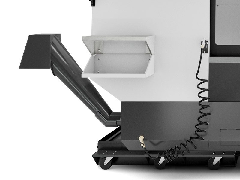

Spiral-Späneförderer
Unser Spiral-Späneförderer mit Seitenauswurf führt Späne automatisch aus der Maschine ab und drückt die Kühlflüssigkeit heraus. Der seitliche Auswurfschacht wirft die Späne zur Seite der Maschine ab.
  • Bei einem Stau fährt er automatisch zurück
  • Aktivierung über M-Code oder über das Bedienpult
  • Einstellungen steuern Betriebsintervall und -dauer
  • Automatischer Betrieb erhöht die Energieeffizienz
  • Hubwinkel minimiert den Kühlmitteleinsatz
  • Komprimiert Späne, spart Platz im Spänebehälter
Einstellungen zur Steuerung des automatischen Förderbetriebs
  • Einstellung 114 FÖRDERERZYKLUS (CONVEYOR CYCLE) steuert das Intervall für den automatischen Betrieb des Spiralförderers (Mehrfach-Späneförderer oder Bandförderer) während eines Zyklus.
  • Einstellung 115 FÖRDERER-EINSCHALTZEIT (CONVEYOR ON-TIME) regelt die Laufdauer des Spiralförderers (Mehrfach-Späneförderer oder Bandförderer) im automatischen Betrieb.
  • Einstellung 196 FÖRDERER-ABSCHALTUNG (CONVEYOR SHUTOFF) legt fest, wie lange bei fehlender Aktivität gewartet werden soll, bevor der Spiralförderer anhält.
Hinweis: Die Bedienertüren müssen geschlossen sein, um den Spiralförderer (Mehrfach-Späneförderer oder Bandförderer) zu betreiben.
Programmbetrieb des Spiralförderers
  • M31 startet den Spiralförderer (Mehrfach-Späneförderer oder Bandförderer) in Vorwärtsrichtung, um Späne abzuführen.
    • Nach dem Start, wenn die Maschine sich im Zyklus befindet, läuft der Spiralförderer so lange, wie in Einstellung 115 FÖRDERER-EINSCHALTZEIT festgelegt, und wird dann abgeschaltet.
    • Nach dem Start, wenn die Maschine sich im Zyklus befindet, startet der Spiralförderer nach der in Einstellung 114 FÖRDERERZYKLUS festgelegten Zeit erneut und läuft so lange, wie in Einstellung 115 angegeben.
    • Während sich die Maschine im Zyklus befindet, können Sie den Spiralförderer starten, indem Sie die Taste [CHIP FWD] auf der Tastatur drücken. Nach dem Start haben die Einstellungen 114 und 115 dieselbe Wirkung wie oben beschrieben.
    • Wenn Einstellung 114 auf Null steht, findet kein automatischer Betrieb statt.
  • M33 stoppt allen automatischen Förderbetrieb während des Zyklus.
    • Halten Sie den Spiralförderer während des Zyklus manuell an, indem Sie die Taste [CHIP STOP] auf der Tastatur drücken. Dies stoppt allen automatischen Förderbetrieb während des Zyklus.
Manueller Betrieb
  • Drücken Sie die Taste [CHIP FWD] auf der Tastatur, um den Spiralförderer  (Mehrfach-Späneförderer oder Bandförderer) in Vorwärtsrichtung zu starten und Späne abzuführen.
  • Drücken Sie die Taste [CHIP FWD] auf der Tastatur, um den Spiralförderer  (Mehrfach-Späneförderer oder Bandförderer) in Rückwärtsrichtung zu starten und und so eine Verstopfung aufzulösen.
  • Drücken Sie die Taste [CHIP STOP] auf der Tastatur, um den Spiralförderer  (Mehrfach-Späneförderer oder Bandförderer) anzuhalten.
