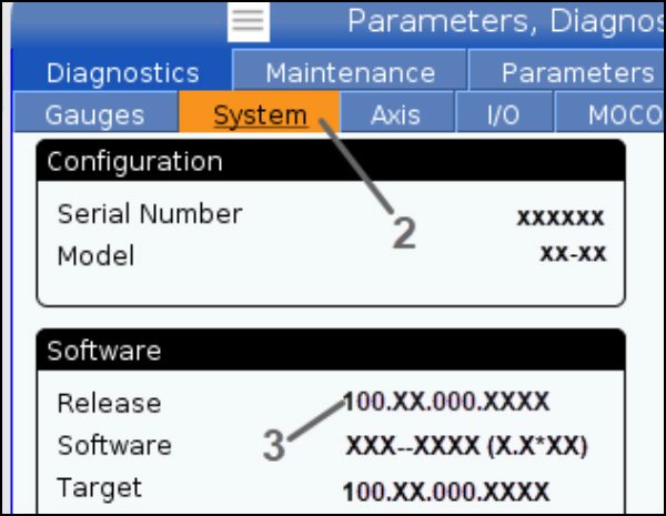

✓ Navigieren Sie auf Ihrer Diagnoseseite [2] zu Ihrer Registerkarte Steuerungssystem.
✓ Stellen Sie sicher, dass die Version Ihrer Steuerungssoftware [3] mit der erforderlichen Version [1] übereinstimmt oder neuer ist.

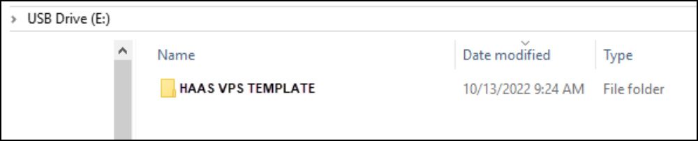

Entpacken Sie die Datei

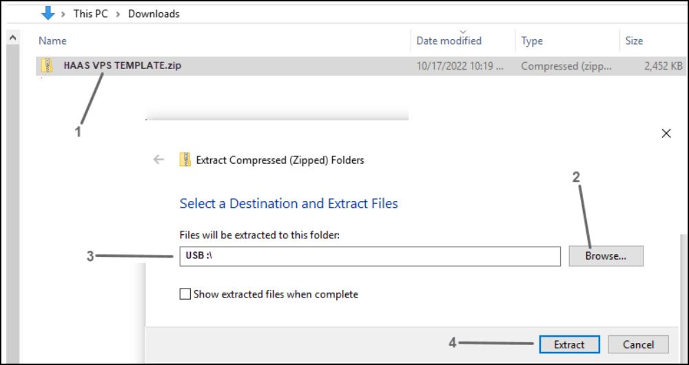

✓ Klicken Sie mit der rechten Maustaste auf die .zip-Datei [1] und wählen Sie Extrahieren.
✓ Wählen Sie Durchsuchen [2] und wählen Sie USB als Ziel für die extrahierten Dateien [3].
✓ Extrahieren Sie die .zip-Dateien [4].
✓ Die entpackten Dateien werden auf Ihrem USB-Gerät angezeigt.

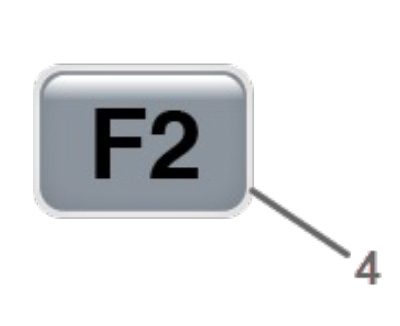

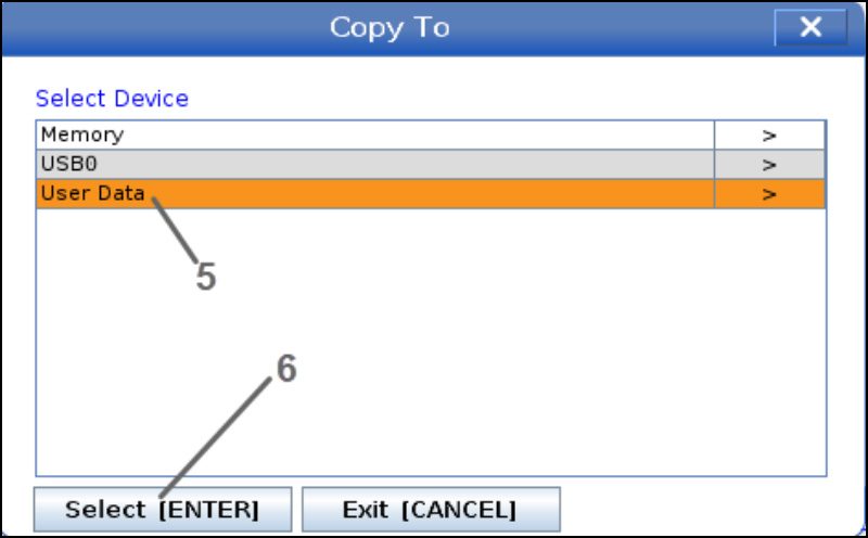

✓ Wählen Sie das Verzeichnis mit der VPS-VORLAGE [3] und drücken Sie F2 [4].
✓ Gehen Sie mit dem Cursor nach unten zu Benutzerdaten [5].
Drücken Sie Eingabe [6].

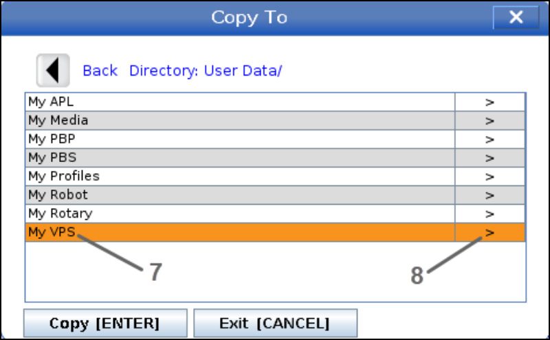

✓ Gehen Sie mit dem Cursor nach unten zu Mein VPS [7].
Drücken Sie auf den rechten Pfeil > [8].

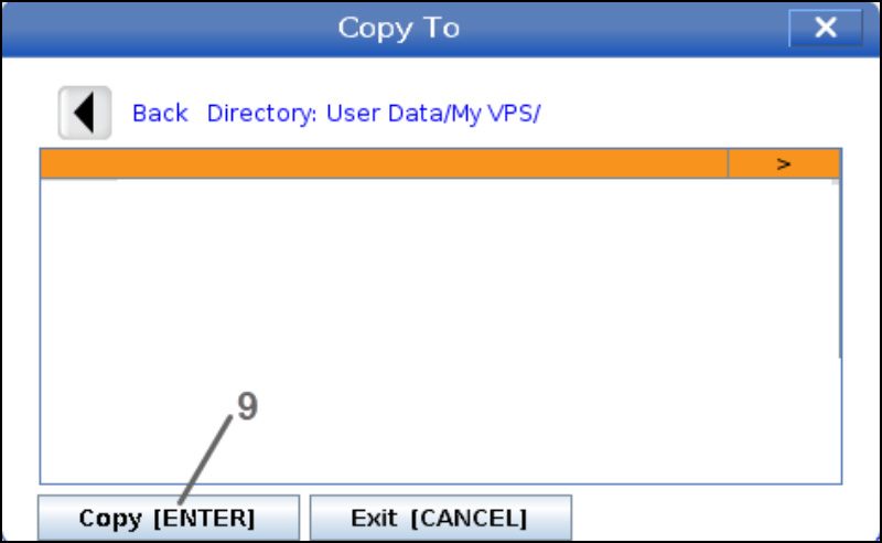

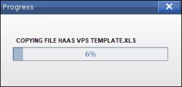

✓ Drücken Sie Eingabe [9], um die VPS-Vorlage in dieses Verzeichnis zu setzen.
✓ Warten Sie, bis die Werkstückvorlage-Dateien heruntergeladen sind

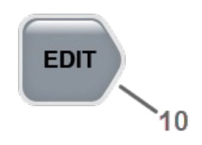

✓ Drücken Sie Bearbeiten [10].
