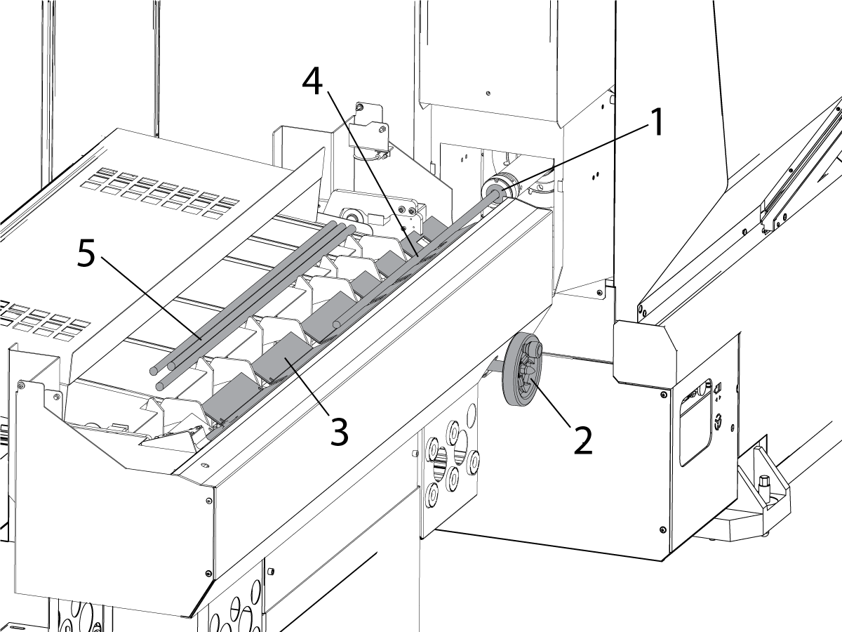

Installieren Sie die richtige Spindel-Führungsbüchse [1] für die Materialgröße.
Drehen Sie das Handrad [2], um die Transferwanne [3] Höhe einzustellen, damit der Barstock [4] frei in den Spindelliner gleiten kann.
Legen Sie den Stangenbestand [5] auf die Ladeschale. Schieben Sie die Stangen gegen den harten Stopp in Richtung Drehmaschine.

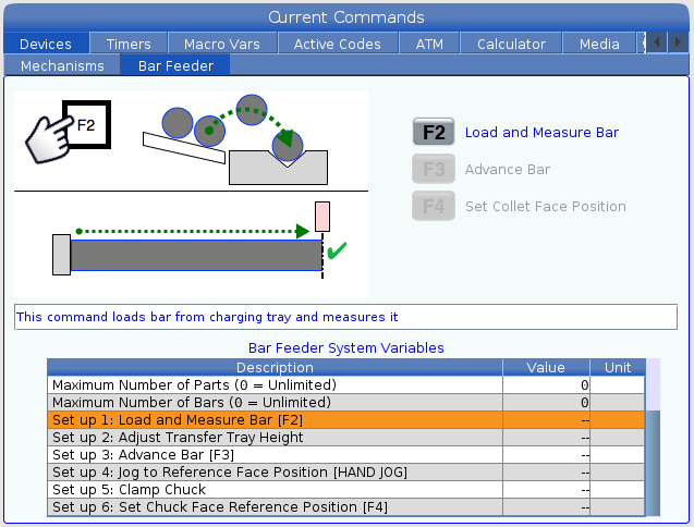

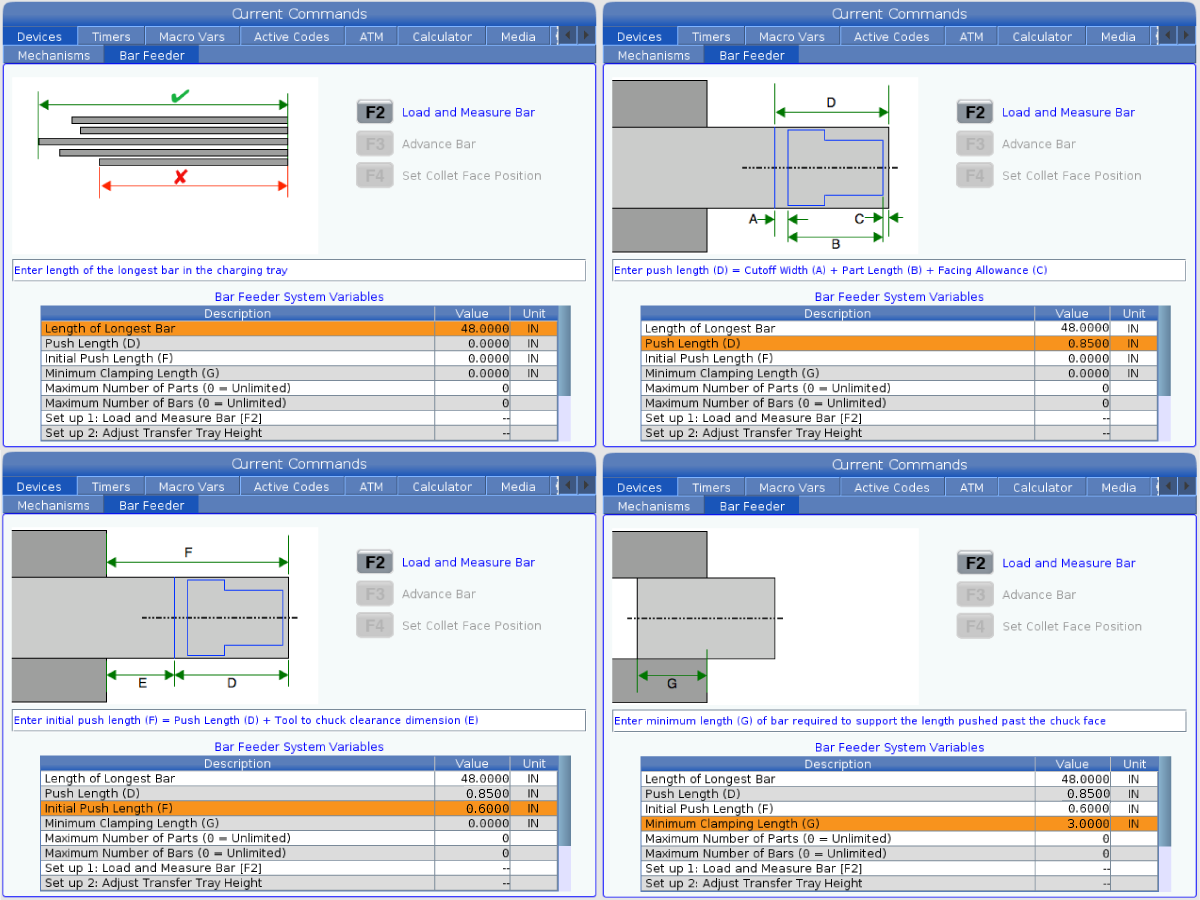

drücken Sie [CURNT COMDS] und navigieren Sie zur Seite Bar Feeder in der Devices Registerkarte.
1. Geben Sie den Wert der längsten Stange ein, die verwendet werden soll.
2. Geben Sie den Wert von der Schnittfläche bis zur gewünschten endgültigen Vorschublänge (D) ein.
3. Geben Sie den Wert der anfänglichen Vorschublänge (F) ein.
4. Geben Sie die minimale Einspannlänge oder Restlänge (G) ein. Achten Sie darauf, genügend Länge zu lassen, um das Material sicher im Futter zu halten
5. Geben Sie die maximale Anzahl der auszuführenden Teile ein. Geben Sie für unbegrenzte Teile den Wert 0 ein.
Befolgen Sie die sechs Setup-Schritte, die auf der Bar Feeder seite. Verwenden Sie den Pfeil nach unten, um zwischen den Schritten zu navigieren.
1. Drücken Sie [F2], um das Stangenmaterial zu laden und zu vermessen. Vergewissern Sie sich, dass nur eine Stange geladen wird.
 Hinweis: Das Steuerelement zeigt NICHT die gemessene Stangenlänge in der Wertspalte.
2. Das Transferfach sollte bereits ab Schritt 1 ausgerichtet sein.
3. Drücken Sie , um die Stange zum Futter vorzuschieben.
4. Tippen Sie [BF] und drücken Sie [HAND JOG] und verfahren Sie die Stange zur Stirnseite des Spannfutters.
5. Treten Sie auf das Fußpedal, um das Futter zu spannen.
6. Gehen Sie zu [CURRENT COMDS] und drücken Sie [F4] um die Position der Futterstirnseite einzustellen und die Stange zur anfänglichen Vorschublänge vorzuschieben.
