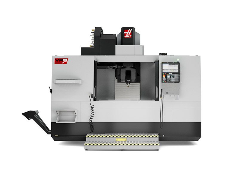

VR-8
  1. Κάθετες φρέζες
  2. Σειρά VR
  3. VR-8
VR-8
    ΜΟΝΟ ΣΕ CNY
Κάθετο κέντρο κατεργασίας 5 αξόνων· 1.626 x 1.016 x 1.067 mm, κεφαλή 2 αξόνων
Τα VMC της σειράς VR της Haas αποτελούν ιδανικές λύσεις όταν τα τεμάχια 5 αξόνων είναι πολύ μεγάλα ώστε να περιστραφούν με τα παραδοσιακά περιστροφικά τραπέζια και τα τραπέζια με άρθρωση. Κάθε μηχάνημα της σειράς VR διαθέτει μεγάλο τραπέζι υποδοχής Τ για την εύκολη υποστήριξη μεγάλων τεμαχίων εργασίας και στερέωση σε ιδιοσυσκευές και μια ισχυρή κεφαλή ατράκτου τύπου gimbal με 2 άξονες, που παρέχει πρόσβαση στο τεμάχιο σχεδόν υπό οποιαδήποτε γωνία, για σύνθετα σχήματα, υποκοπές και μηχανουργική κατεργασία 5 πλευρών.
  • Η κεφαλή ατράκτου διπλού άξονα παρέχει ±245 μοίρες περιστροφής του άξονα C και ±120 μοίρες ανάκλισης του άξονα B
  • Ταυτόχρονη κατεργασία 5 αξόνων
  • Ισχυρά φρένα στους άξονες Β και C για άκαμπτη μηχανική κατεργασία 3+2
  • Κώνος HSK-A63
  • Περιλαμβάνει έλεγχο σημείου κέντρου εργαλείου

Πρότυπα χαρακτηριστικά
Άτρακτοι
  • Διπλή υποστήριξη ατράκτου 20.000 rpm, HSK-A63
Μηχανισμοί αλλαγής εργαλείων
  • Συστημα πλευρικής αλλαγής εργαλείων με μπράτσο 50+1 για HSK
Λήψη μετρήσεων
  • Ασύρματο διαλογικό σύστημα λήψης μετρήσεων
  • Ψυκτικό υγρό υπερχείλισης υψηλής πίεσης
  • Γρεζομεταφορέας τύπου κοχλία
  • Πίδακας αέρα εμφύσησης στο παράθυρο
  • Δοχείο ψυκτικού υγρού 95 γαλονιών
  • Κιτ φίλτρου δίσκου ρινισμάτων
  • Αντλία ψυκτικού υγρού ενός σταδίου

Επισκόπηση
Τα μηχανήματα της σειράς VR της Haas συνδυάζουν μια αναβαθμισμένη έκδοση της ενσωματωμένης ατράκτου τύπου gimbal που χρησιμοποιείται στο GM-2-5AX, με τα εξαιρετικά δημοφιλή VMC της σειράς VF. Το αποτέλεσμα είναι ένα πολύ ευέλικτο πλήρες εργαλείο κατεργασίας 5 αξόνων.
Πρόκειται για πολύ διαφορετικό εργαλείο κατεργασίας σε σύγκριση με τις προηγούμενες εκδόσεις μηχανημάτων της σειράς VR. Η κύρια τεχνική διαφορά ειναι η διαμόρφωση του περιστροφικού άξονα. Τα μηχανήματα της σειράς VR προηγούμενης γενιάς χρησιμοποιούσαν έναν άξονα Α που εδραζόταν σε έναν άξονα Β για να υποστηρίζει την άτρακτο, ενώ αυτή η νέα έκδοση αποτελεί έναν άξονα Β ο οποίος εδράζεται σε έναν άξονα C. Αυτό σημαίνει ότι τα προγράμματα σε G κώδικα που είχαν αναπτυχθεί για τα μηχανήματα της σειράς VR που σταμάτησαν να παράγονται, δεν είναι συμβατά με τις νέες εκδόσεις και ότι οι μετεπεξεργαστές θα πρέπει να τροποποιηθούν ώστε να αντικατοπτρίζουν τη διαφορετική διαμόρφωση αξόνων.
Υπάρχουν διάφορες τεχνικές λεπτομέρειες που καθιστούν τις φρέζες της σειράς VR πολύ διαφορετικές από πολλά άλλα μηχανήματα 5 αξόνων της Haas που είναι επί του παρόντος διαθέσιμα. Αυτές οι διαφορές εξηγούνται στα ακόλουθα πλαίσια. Συνεχίστε την κύλιση για να καταλάβετε καλύτερα τις δυνατότητες αυτών των μοναδικών μηχανημάτων 5 αξόνων.
* Προκαταρκτικές προδιαγραφές και διαστάσεις παραγωγής· υπόκεινται σε αλλαγή χωρίς ειδοποίηση.
Άτρακτος
Οι φρέζες της σειράς VR διαθέτουν άτρακτο ενιαίου μοτέρ HSK-A63 20.000 rpm. Αυτή η αναβαθμισμένη άτρακτος διαθέτει 50% μεγαλύτερη ισχύ και 40% μεγαλύτερη ροπή σε σύγκριση με την άτρακτο HSK-F63 στο GM-2-5AX. Η μεγαλύτερη ισχύς συνεπάγεται τη δυνατότητα πιο δραστικής αφαίρεσης υλικού. Δεν πρόκειται απλώς για ένα μηχάνημα φινιρίσματος.
Παρόλο που η άτρακτος υψηλής ταχύτητας είναι καταλληλότερη για αλουμίνιο, σύνθετα και άλλα μη σιδηρούχα υλικά, η αυξημένη ισχύς επιτρέπει την κοπή ποικιλίας χαλύβων. Οι ισορροπημένοι ρυθμοί αφαίρεσης υλικού μπορούν να επιτευχθούν με σύγχρονες τεχνικές μηχανικής κατεργασίας υψηλής απόδοσης.
Η ταχύτητα των 20.000 rpm επιτρέπει πολύ υψηλό εμβαδόν επιφάνειας για εξαιρετικά φινιρίσματα και μικρά εργαλεία.
Ο σχεδιασμός ατράκτου ενιαίου μοτέρ επιτρέπει γρήγορους ρυθμούς επιτάχυνσης για να αυξομειώνεται γρήγορα η ταχύτητα της ατράκτου. Συμβουλευτείτε το διάγραμμα ροπής για την εφαρμογή σας.
Κεφαλή τύπου Gimbal
Οι φρέζες της σειράς VR είναι πλήρη μηχανήματα 5 αξόνων με “κεφαλή τύπου gimbal”, στα οποία και οι δύο περιστροφικοί άξονες εδράζονται στον άξονα Z και το συγκρότημα ατράκτου/κοπτικού εργαλείου περιστρέφεται, ενώ το τεμάχιο εργασίας είναι ακίνητο στο τραπέζι του μηχανήματος. Αυτό επιτρέπει στο κοπτικό εργαλείο να στρέφεται σε οποιαδήποτε γωνία εντός των ορίων της διαδρομής του περιστροφικού άξονα.
Σύστημα συντονισμού λειτουργιών G268
Το Σύστημα Συντονισμού Λειτουργιών (G268) είναι ένα νέο χαρακτηριστικό στο χειριστήριο Haas μοναδικό σε αυτό το μηχάνημα κεφαλής τύπου Gimbal. Ως προεπιλογή, το επίπεδο εργασίας είναι κάθετο προς την κεντρική γραμμή του άξονα. Στα περισσότερα άλλα μηχανήματα φρεζαρίσματος 5 αξόνων της Haas, η κεντρική γραμμή της ατράκτου είναι παράλληλη με τον άξονα Z, οπότε ανεξάρτητα από τον προσανατολισμό ενός τεμαχίου εργασίας που είναι τοποθετημένο σε περιστροφικό τραπέζι, το επίπεδο εργασίας είναι κάθετο προς τον άξονα Z. Αυτό προϋποθέτει ότι δεν χρησιμοποιούνται κεφαλές σταθερής γωνίας … περισσότερα για αυτό αργότερα.
Σύστημα συντονισμού λειτουργιών G268 (συνέχεια)
Τώρα που η κεντρική γραμμή του άξονα (εργαλείο κοπής) μπορεί να γείρει σχεδόν σε οποιαδήποτε γωνία, δημιουργήσαμε το Σύστημα Συντονισμού Λειτουργιών G268 για να απλοποιήσουμε τον προγραμματισμό των επίπεδων διαδρομών εργαλείων σε κεκλιμένα επίπεδα εργασίας, συμπεριλαμβανομένων των κύκλων κοπής, της κυκλικής παρεμβολής και της αντιστάθμισης κοπής.
Η εντολή G268 με συντεταγμένες άξονα X, Y και Z στο Σύστημα Συντεταγμένων Τεμαχίου Εργασίας (Workpiece Coordinate System) καθορίζει τη θέση μηδέν ενός νέου Συστήματος Συντονισμού Λειτουργιών. Η γωνία κεκλιμένου επιπέδου εργασίας θα είναι κάθετη προς την τρέχουσα διεύθυνση του άξονα εργαλείου, χρησιμοποιώντας τις πραγματικές γωνίες του άξονα του εργαλείου (άξονες B και C στα μηχανήματα της σειράς VR). Η κατεύθυνση του άξονα εργαλείου μπορεί επίσης να οριστεί χρησιμοποιώντας τους προαιρετικούς κωδικούς διευθύνσεων I, J, K με το G268. Αυτή η εναλλακτική μέθοδος καθορισμού των γωνιών επιτρέπει τη χρήση του Συστήματος Συντονισμού Λειτουργιών G268 με κεφαλές σταθερής γωνίας σε μηχανήματα φρεζαρίσματος 3 αξόνων, καθώς και σε τόρνους 2 και 3 αξόνων.
Για περισσότερες πληροφορίες σχετικά με το G268 ανατρέξτε στο Εγχειρίδιο χειριστή.
G253 Κανονικός Προσανατολισμός Ατράκτου στο Σύστημα Συντονισμού Λειτουργιών
Η εντολή G253 Προσανατολισμός ατράκτου κάθετα προς το σύστημα συντεταγμένων λειτουργιών απλοποιεί τον προγραμματισμό κεκλιμένων επιπέδων εργασίας κατά τη χρήση πολλαπλών εργαλείων στο ίδιο κεκλιμένο επίπεδο.
Όταν είναι ενεργό το G268 (κεκλιμένο επίπεδο εργασίας), η κατεύθυνση του άξονα του εργαλείου και το Σύστημα Συντονισμού Λειτουργιών αποθηκεύονται στον έλεγχο. Μόλις ολοκληρωθεί η εργασία με ένα συγκεκριμένο κοπτικό εργαλείο στο κεκλιμένο επίπεδο, μπορείτε να κάνετε απόσυρση σε ασφαλή θέση και να δώσετε εντολή για αλλαγή εργαλείου. Μόλις αλλάξει το εργαλείο και επανατοποθετηθεί σε μια ασφαλή θέση, δώστε την εντολή G253 (Orient Spindle Normal to Feature Coordinate System - Κανονικός Προσανατολισμός Ατράκτου στο Σύστημα Συντονισμού Λειτουργιών) για επιστροφή του άξονα του εργαλείου στο επίπεδο κλίσης εργασίας. Δεν χρειάζεται να ακυρώσετε το κεκλιμένο επίπεδο εργασίας και να το ορίσετε ξανά για το επόμενο εργαλείο, μόνο και μόνο επειδή πραγματοποιήσατε μια αλλαγή εργαλείου.
Vector Jogging (Χαλάρωση διανύσματος)
Τα μηχανήματα με κεφαλές τύπου gimbal χρειάζονται έναν τρόπο για να χαλαρώσουν κατά μήκος του διανύσματος άξονα εργαλείου. Ενεργοποιήστε τη λειτουργία Vector Jogging πατώντας τα πλήκτρα [V] και, στη συνέχεια [J] και κατόπιν το πλήκτρο [HANDLE JOG]. Η χαλάρωση μπορεί να συμβεί μόνο περιστρέφοντας τον τροχό χαλάρωσης της λαβής. Κλείστε τη λειτουργία Vector Jog πιέζοντας ένα από τα πλήκτρα χαλάρωσης μονού άξονα. Τα μηχανήματα χωρίς κεφαλή τύπου gimbal, που είναι όμως εξοπλισμένα με εργαλειοδέτες κεφαλής σταθερής γωνίας, δίνουν στον χρήστη τη δυνατότητα να εισαγάγει τη σταθερή γωνία αφού εισέλθει στη λειτουργία Vector Jog.
Η λειτουργία Vector Jogging βοηθά στην αποκατάσταση από διακοπή ρεύματος κατά τη διάνοιξη μιας οπής υπό γωνία. Όταν αποκατασταθεί η ισχύς, ο έλεγχος γνωρίζει ότι οι περιστροφικοί άξονες δεν ήταν μηδενικοί, έτσι ενεργοποιεί τη λειτουργία ΑΝΑΚΤΗΣΗΣ. Το Vector Jogging χρησιμοποιείται για την αφαίρεση του εργαλείου κοπής από το τεμάχιο εργασίας, πριν εκτελέσετε τη λειτουργία εκκίνησης/επανεκίνησης (Power Up/Restart) για να επαναφέρετε τους άξονες του μηχανήματος. Αυτό λειτουργεί ακόμη και για ανάκτηση tap, αν το μηχάνημα βρισκόταν σε κύκλο tapping όταν διακόπηκε η ισχύς.
Βαθμονόμηση Ζώνης Ασφαλείας για προστασία από σύγκρουση
Ο σχεδιασμός των μηχανών κεφαλής τύπου gimbal τους καθιστά πολύ χρήσιμους για πολλές εφαρμογές, αλλά τα ίδια χαρακτηριστικά που τους καθιστούν χρήσιμους, τους καθιστούν επίσης πιο ευάλωτους σε σύγκρουση. Το γεγονός ότι οι περιστροφικοί άξονες μπορούν να τοποθετήσουν τα εργαλεία κοπής σχεδόν προς οποιαδήποτε γωνία, σημαίνει ότι τα όρια ασφαλούς διαδρομής αυτού του μηχανήματος είναι δυναμικά και αλλάζουν με τη θέση του μηχανήματος. Οι πολλαπλοί άξονες εμπλέκονται και οι δύο και περιορίζονται από τον ορισμό αυτών των ορίων.
Τα μηχανήματα VR έχουν μόνιμα στοιχεία (βλέπε παραπάνω αριστερά και δεξιά) τα οποία ενδέχεται να εμπλακούν σε σύγκρουση, όπως το τραπέζι του μηχανήματος, η κολώνα του μηχανήματος, η κεφαλή της ατράκτου, ο μηχανισμός αλλαγής εργαλείων και η γέφυρα του μηχανήματος. Έχει επίσης ΜΗ-μόνιμα στοιχεία που πρέπει να έχετε υπόψη, όπως το μήκος εργαλείων και οι διαστάσεις του τεμαχίου στο τραπέζι.
Στόχος είναι να εξαλειφθεί η πιθανότητα σύγκρουσης μεταξύ μόνιμων στοιχείων του μηχανήματος.
Το λογισμικό της σειράς VR ορίζει αυτές τις πιθανές ζώνες σύγκρουσης και αποθηκεύει τις θέσεις τους, με βάση τα δεδομένα που συλλέχθηκαν κατά τη διάρκεια της βαθμονόμησης του αισθητήρα και των κύκλων βαθμονόμησης Ζώνης Ασφαλείας.
Μόλις εγκατασταθεί, ο έλεγχος εμποδίζει την κίνηση στις απαγορευμένες ζώνες, με βάση τις εντολές τρέχουσας και επερχόμενης θέσης όλων των αξόνων.
Το πιο απλό παράδειγμα φαίνεται παρακάτω. Η διαδρομή του άξονα Ζ μεγιστοποιείται, έτσι ώστε η κατεργασία με τον άξονα Β να περιστρέφεται σε 90 μοίρες (εικόνα κάτω, αριστερά) μπορεί να γίνει όσο το δυνατόν πιο κοντά στο τραπέζι του μηχανήματος. Το πρόβλημα είναι ότι το άκρο της ατράκτου θα μπορούσε να κληθεί να συγκρουσθεί με τον πίνακα αν ο άξονας Β είναι σε μηδέν μοίρες (εικόνα κάτω, δεξιά). Το χαρακτηριστικό Safe Zone (Ζώνη Ασφαλείας) περιορίζει τη διαδρομή του άξονα Z όταν ο άξονας Β είναι στο μηδέν και αφαιρεί το όριο ταξιδιού της Ζώνης Ασφαλείας όταν ο άξονας Β είναι σε κλίση 90 μοιρών (ή μείον 90 μοιρών).
