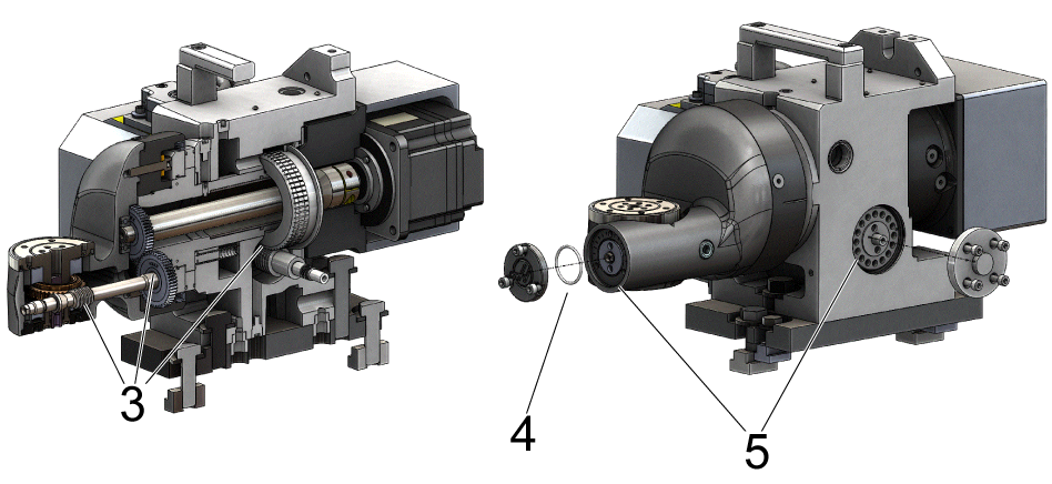

  • El TRT70 es una combinación de sistema accionado por un engranaje de tornillo sin fin y un engranaje de corona [3].
    Nota: los ejes A y B no pueden retroceder.
  • Ni el eje giratorio ni el de balance tienen freno.
  • Los pasadores de tracción provistos se utilizan para que el CM centre la Mmesa giratoria rápidamente.
Funciones de servicio de campo
  • Los cables y las juntas de la caja de conexiones se pueden reemplazar
  • Los motores, los cerramientos de los motores y las juntas se pueden reemplazar
  • La junta tórica de aceite del eje B se puede reemplazar [4]
  • Ajuste de la holgura del eje A [5]
  • Ajuste de la holgura del eje B [5]
  • Los cambios de aceite para el eje A son los mismos que los del HA5C. Vea la sección Mantenimiento en el manual de servicio de la mesa giratoria.
  • Los cambios de aceite para el eje B son ligeramente diferentes a los del HA5C. Vea la sección Mantenimientoen el manual de servicio de la mesa giratoria.

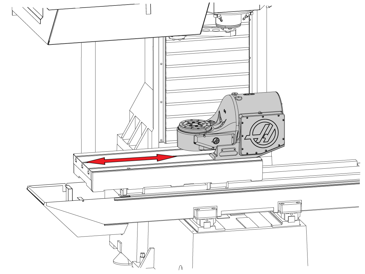

  • Ofrece una mayor capacidad de trabajo en tamaño y peso que la TRT70
  • El diseño de perfil bajo permite más holgura del eje Z.
  • El TRT160 es compatible con plataforma estándar con patrón de agujeros para tornillos, plataforma con ranuras en T o plataforma A5 para atornillar platos de garras A5 manuales y accesorios directamente a la nariz del husillo giratorio.
  • Disponible con plato de 3 mordazas manual de 152 mm y sistema de sujeción de aire.
  • Encuentra automáticamente la posición de origen
  • El diseño de fundición exclusivo permite montar la mesa en el extremo derecho de la mesa de la fresadora [2].
  • ¡No es necesario retirar la mesa para realizar un gran trabajo en 3 ejes!
  • Nota: La imagen muestra el TRT160 montado en la mesa VF-2.

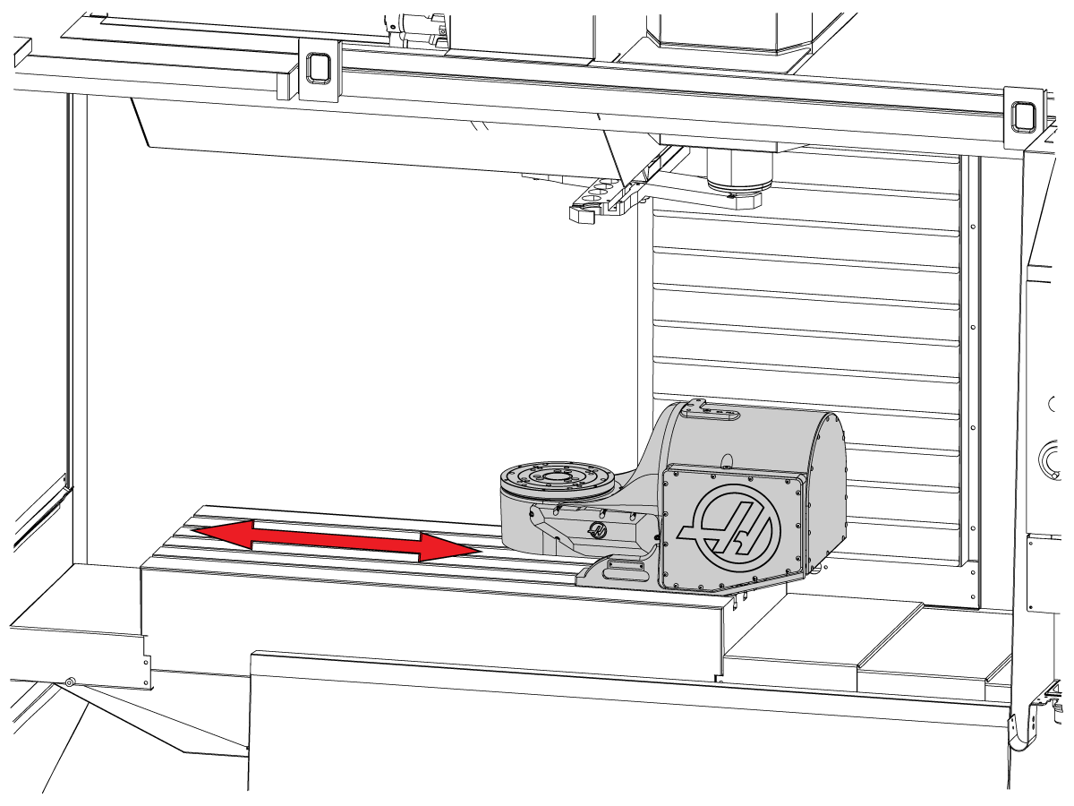

  • Un centro de trabajo más robusto para piezas más grandes y pesadas.
  • El TRT210 tiene una mayor selección de opciones de plataforma y amarre de pieza.
  • Compatible con plataforma de patrón de agujeros para tornillos estándar, plataforma con ranuras en T, nariz del husillo A6 que permite a los platos de garras A6 manuales y accesorios atornillarse directamente a la nariz del husillo giratorio, o plataforma de punto cero que acepta herramientas de punto cero estándar del sector.
  • Disponible con plato de 3 mordazas manual de 203 mm y sistema de sujeción de aire.
  • El diseño de fundición exclusivo permite que la mesa se monte en el extremo derecho de la mesa de la fresadora para que los operarios aún tengan mucho espacio para el trabajo de torno de banco de 3 ejes.
  •  Nota: La imagen muestra el TRT210 montado en la mesa VF-3.

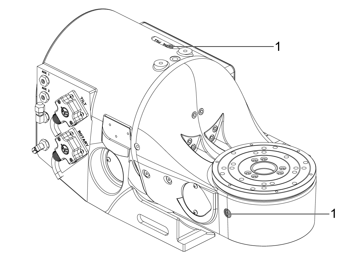

El mantenimiento se simplifica con mirillas [2] para comprobar los niveles de aceite y puertos de llenado accesibles [1] para rellenar o cambiar fácilmente el aceite. Consulte la sección Mantenimiento en el Manual de servicio de unidad giratoria para los cambios de aceite en los ejes A y B.
