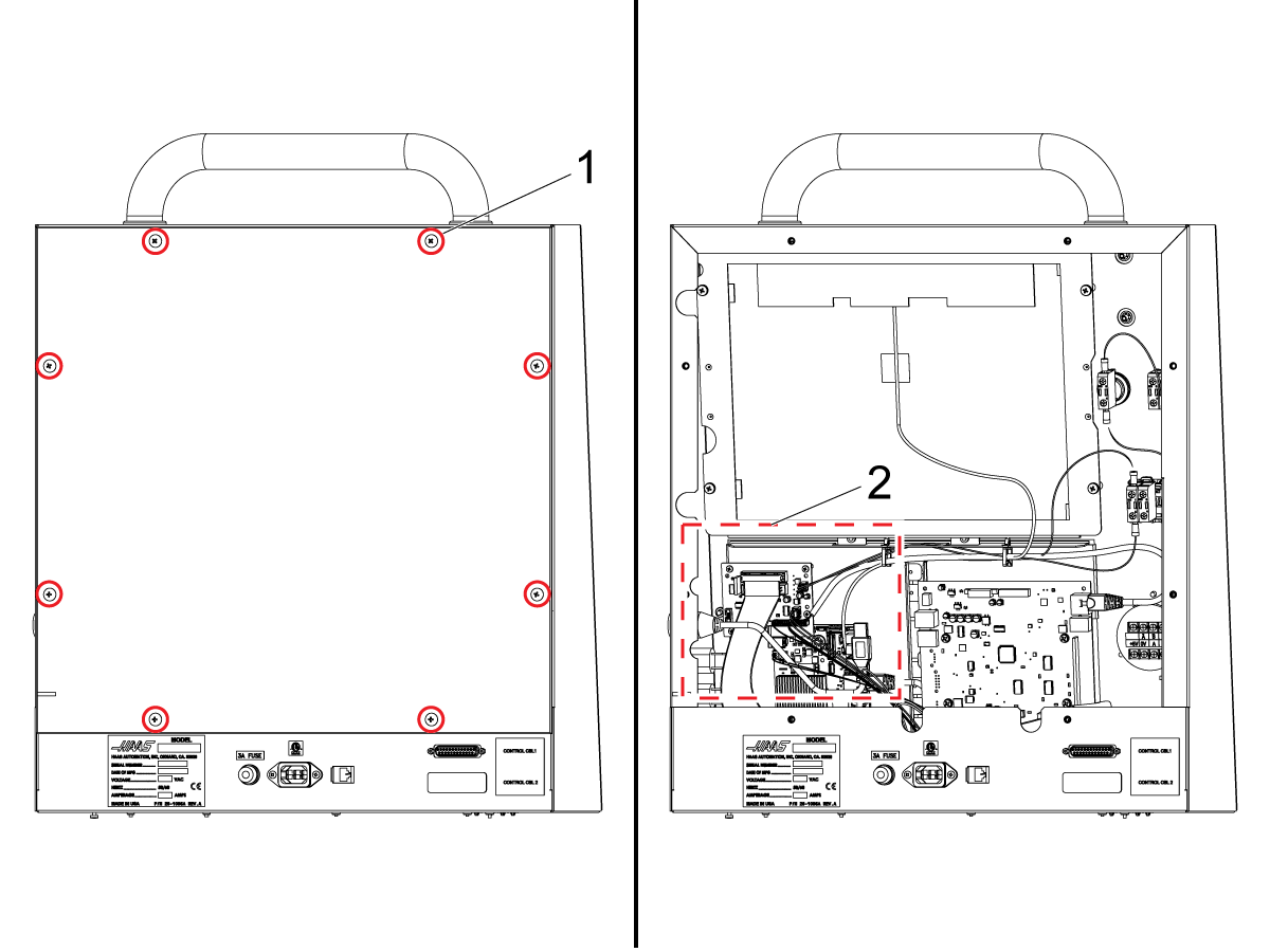

93-32-3097A Replacement
Pulse [POWER OFF].
Desconecte la fresadora de sobremesa o el torno de sobremesa.
 NOTA: asegúrese de desconectar AMBOS cables de alimentación del control colgante y de la fresadora de sobremesa, ya que la corriente corre entre el colgante y la fresadora.
Retire (8) tornillos con cabezal Philips [1] del panel trasero del control colgante y retire el panel.
Retirará la placa de PCB que se muestra [2].
Coloque una etiqueta de identificación en cada cable que esté conectado a la PCB [1]. Esto facilita la instalación. Desconecte estos cables.
Retire la placa de PCB desatornillando los (4) tornillos de los separadores [2].
Instale la placa de PCB de sustitución y vuelva a instalar los tornillos (4) en los separadores.
Conecte todos los cables a la PCB de sustitución.
 Precaución: compare cuidadosamente el PCB para asegurarse de que instala cada cable en la posición correcta. Si no instala correctamente cada uno de los cables, la PCB de E/S no puede funcionar correctamente.
Vuelva a instalar el panel trasero con (8) tornillos con cabezal Philips.
Conecte la máquina y el control colgante.
Pulse [POWER ON] y pruebe el funcionamiento de la máquina.

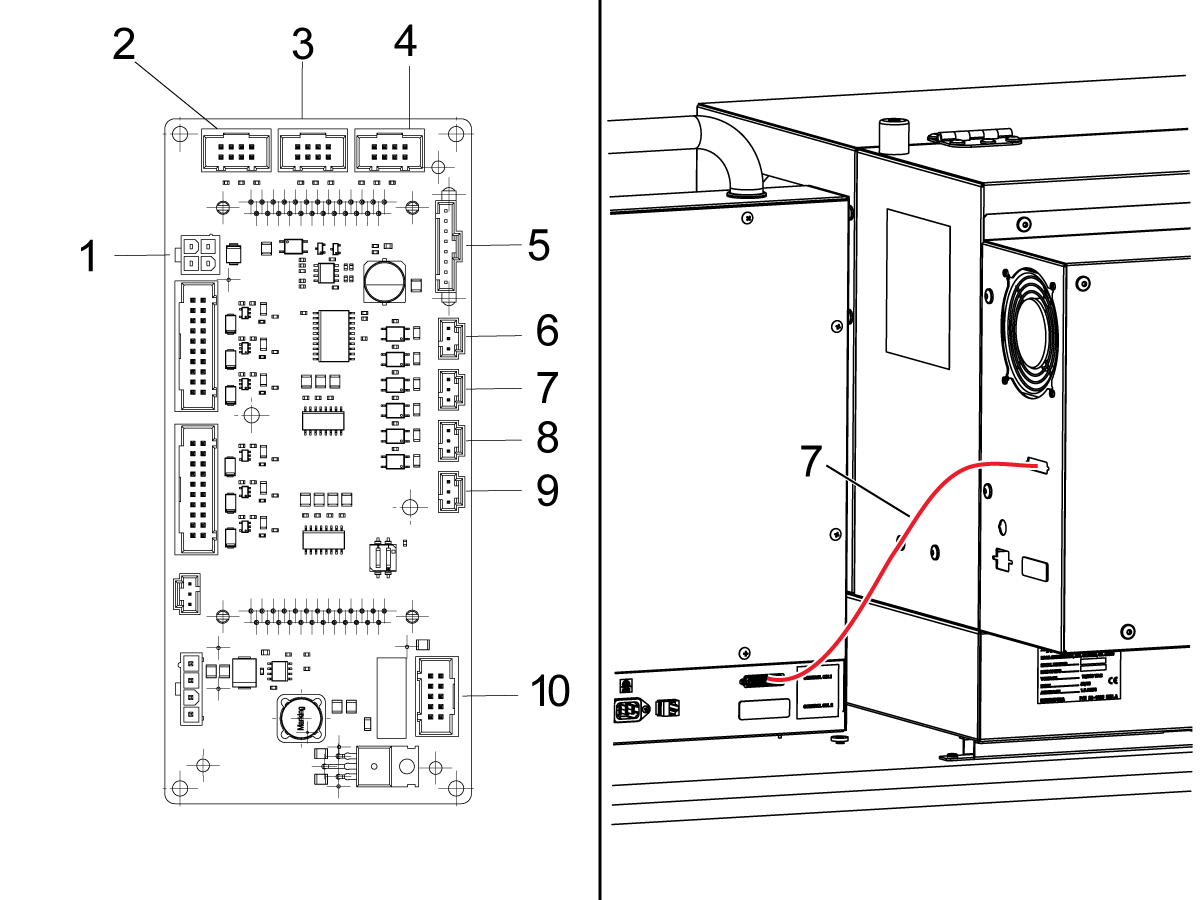

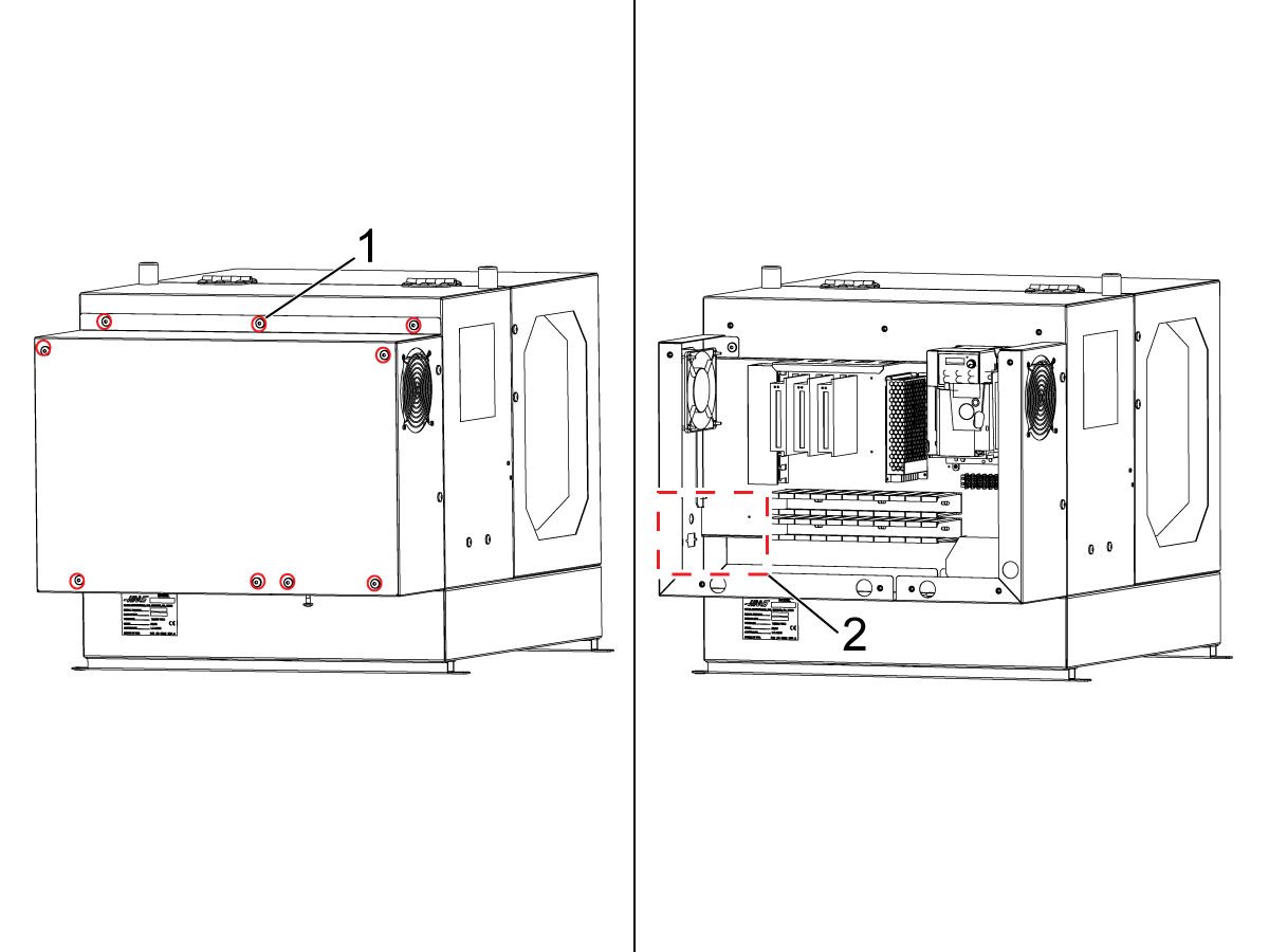

93-32-3197 DB25 Breakout Replacement
Pulse [POWER OFF].
Desconecte la fresadora de sobremesa.
 NOTA: Asegúrese de desconectar AMBOS cables de alimentación del control colgante y de la fresadora de sobremesa, ya que la corriente corre entre los dos.
Retire (9) BCHS 6-32"  [1] del panel trasero y retire el panel.
Retirará la placa de PCB del lado izquierdo como se muestra [2].
Coloque una etiqueta de identificación en cada cable que esté conectado a la PCB. Esto facilita la instalación. Desconecte estos cables.
Retire la placa de PCB quitando los (2) pernos del separador del cable DB25 con la etiqueta CONTROL CBL 1 [10].
Instale la placa de PCB de sustitución y apriete a mano los pernos del separador.
[1] AMP SIG X
[2] AMP SIG Y
[3] AMP SIG Z
[4] RELÉ DE 12 V
[5] SW DE PUERTA
[6] INVTR SIG
[7] X SW DE ORIGEN
[8] Y SW DE ORIGEN
[9] Z SW DE ORIGEN

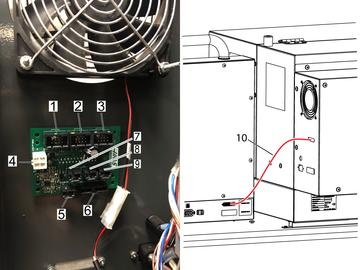

93-3436 Tabletop Lathe Adapter Replacement
Pulse [POWER OFF].
Desconecte el torno de sobremesa.
[1] Monitor RLY/PS
[2] AMP SIG X
[3] AMP SIG TT
[4] AMP SIG Z
[5] SIG VFD
[6] X SW DE ORIGEN
[7] SW DE PUERTA
[8] SW DE INICIO TT
[9] Z SW DE ORIGEN
[10] SP ENC
