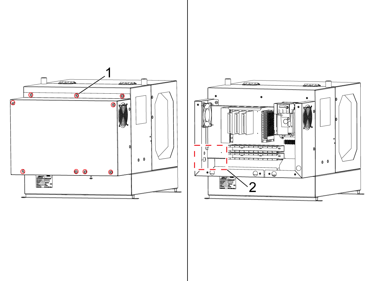

背面パネルからBCHS 6-32インチ [1](x 9)を取り外し、パネルを取り外します。
図に示すように左側からPCBボードを取り外します[2]。
