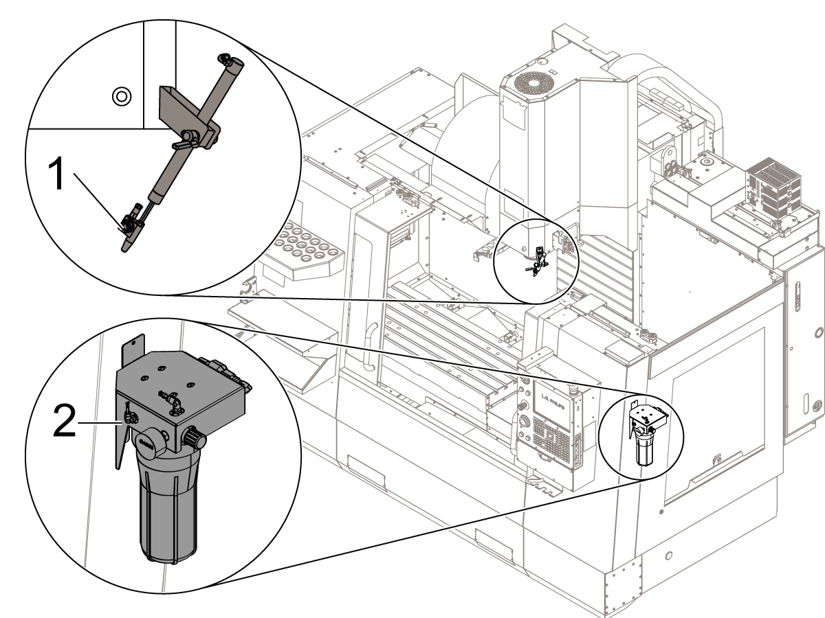

Válvula de aguja del atomizador [1]
Embalse de petróleo [2]

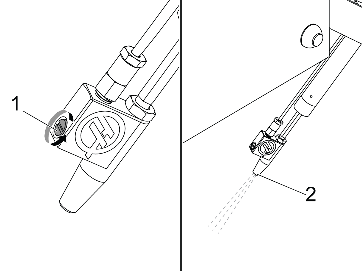

Acción correctiva:
Cierre la válvula de la aguja del atomizador. A continuación, ábralo 1/2 a 1 vuelta.
Ajuste la presión del regulador de aceite MQL a 30 psi (2,1 bar).

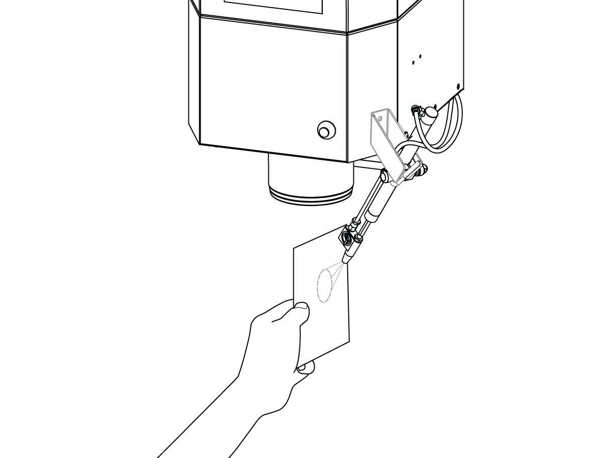

Pulse [SHIFT] y luego [COOLANT]. Pulse [RESET] para detener el flujo de aire/aceite.
Con el sistema en espera, coloque un pequeño pedazo de papel o cartón aproximadamente 3" del atomizador. Un patrón húmedo redondo mostrará si se suministra aceite desde la boquilla MQL.
 Nota: Algunos aceites tienen una mayor viscosidad. Los aceites con mayor viscosidad fluyen lentamente. Es posible que sea necesario ajustar el flujo de aceite para diferentes herramientas, piezas de trabajo, programas y el tipo de aceite que utilice. Ajuste la presión de aire del depósito lo suficientemente alta como para atomizar el aceite y llevar el aceite a la herramienta. Para corregir el flujo de aceite, ajuste la presión de aire en el regulador en el depósito y la válvula de la aguja del atomizador según sea necesario hasta que se logre el flujo correcto.

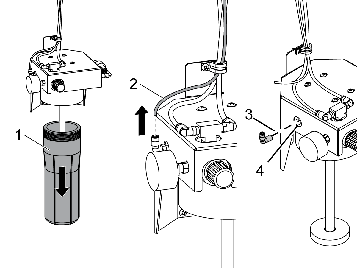

Bloquear y etiquetar la máquina y usar el EPI adecuado (equipo de protección personal)
Quite estos componentes: el recipiente del depósito [1] del conjunto de depósito de aceite para el MQL, la manguera de aceite [2] y el accesorio [3] para la manguera de aceite.
Soplar los residuos fuera del filtro. Use aire comprimido y sostenga una toalla debajo del depósito para atrapar los escombros.

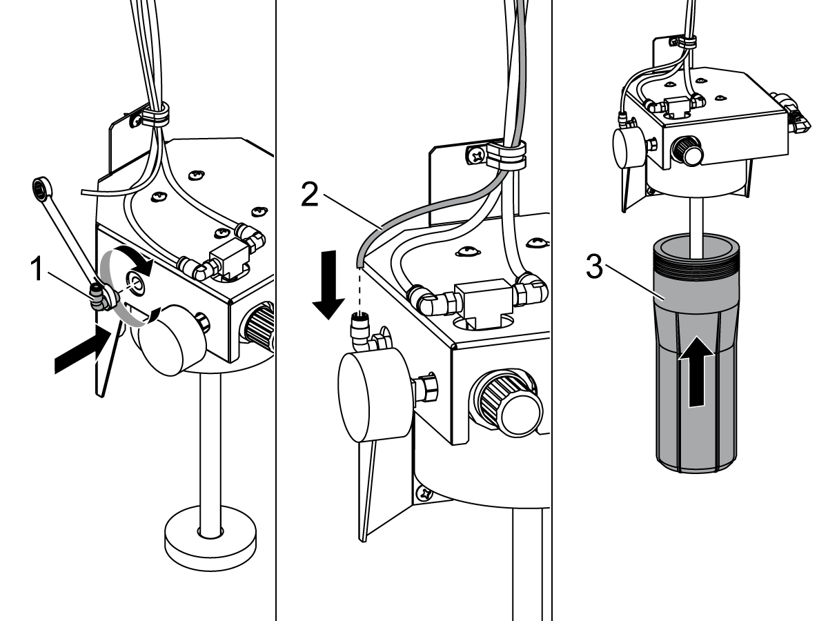

Instale estos componentes: el accesorio [1] para la manguera de aceite, la manguera de aceite [2] y el recipiente del depósito [3] para el ensamblaje MQL. Llene el recipiente del depósito con aceite antes de la instalación.
[POWER ON] y [ZERO RETURN] la máquina. Purgar el aire del sistema:
  1. Encuentre la válvula de aguja del atomizador [1].
  2. Gire la válvula de la aguja en sentido antihorario (2) giros completos desde la posición cerrada.
  3. Ajuste la presión del regulador de aceite a 40 PSI (2/8 bar).
  4. Ordene este código en  modo  MDI: M83;
  5. Ejecute el sistema MQL [2] hasta que no haya aire en el sistema.
Accione la purga hasta que la boquilla de pulverización disperse la niebla continuamente durante (20) segundos.
Pulse [RESET] para cancelar el ciclo de purga.

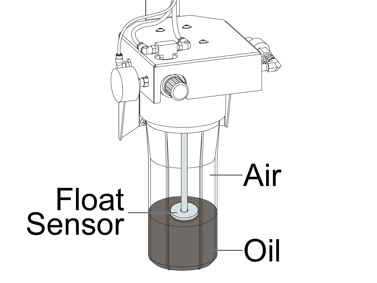

Oil Level
Acción correctiva:
Compruebe visualmente el nivel de aceite en el depósito. Si el nivel de aceite es demasiado bajo o está vacío, la boquilla MQL no rociará aceite. Llene el depósito con aceite.
