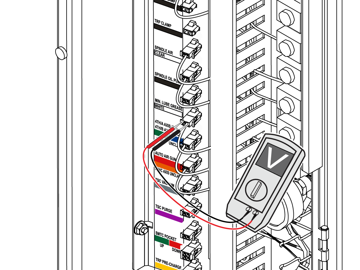

Zawory elektromagnetyczne
Działanie naprawcze Zmierzyć napięcie z elektrozaworem. Upewnić się, że Elektrozawór odbiera 120 VAC. Jeśli Elektrozawór odbierze napięcie, przejdź do Elektromagnetyczny-Przewodnik rozwiązywania problemów w celu rozwiązania problemu elektromagnetycznego. Jeśli Elektrozawór nie odbiera napięcia, przejdź do PCB I/O-Przewodnik rozwiązywania problemów (Classic Haas Control) do rozwiązywania problemów z PCB I/O.
