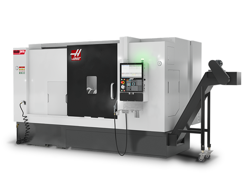

SB-35Y-kaavauskehysjohdesorvi
    VAIN CNY
Saat alueesi parhaan hinnan ottamalla yhteyttä paikalliseen Haas Factory Outletiin.
Y-akselinen CNC-kaavauskehysjohdesorvi 305 x 700 mm:n enimmäiskapasiteetilla, A2-8:lla ja 90 mm:n tankokapasiteetilla
Haas SB-35Y tarjoaa perinteisten kaavauskehysjohdekoneiden suurta dynaamista jäykkyyttä, kuormituskapasiteettia ja tärinänvaimennusta yhdistettynä tehokkaaseen ja helppokäyttöiseen Haas-ohjaukseen, jota tukee alan johtava Haas Factory Outlet -verkosto.
  • BMT65-revolveri
  • Karkaistut ja tarkkuushiotut johteet
  • Käsin kaiverretut Turcite-B-liukukiskot
  • 30 asteen kallistuskulma, jossa 30 asteen Y-akselin kiilakulma
  • Kompaktit ulkomitat
HUOMAA: SB-35Y ei ole yhteensopiva Haas-tangonsyöttölaitteen kanssa eikä sitä ole saatavilla kappaleen noukkijan kanssa.

    Capacities S.A.E METRIC
    Istukan koko 12.0 in 305 mm
    Osakeinun enimmäismäärä 23.6 in 600 mm
    Maksimileikkausläpimitta (BMT65-revolverilla) 12.00 in 305 mm
    Enimmäisleikkauspituus (vaihtelee työkappaleen kiinnityksen mukaan) 27.5 in 700 mm
    TANKOKAP. 3.50 in 90 mm
    Between Centers (max) 39.1 in 993 mm
    Liikealueet S.A.E METRIC
    X-akseli 8.10 in 206 mm
    Y-akseli ± 2.0 in ± 50 mm
    Z-akseli 30.10 in 765 mm
    Feedrates S.A.E METRIC
    Pikaliikkeet X-akselilla 472 ipm 12.0 m/min
    Pikaliikkeet Y-akselilla 283 ipm 7.2 m/min
    Pikaliikkeet Z-akselilla 787 ipm 20.0 m/min
    Axis Motors S.A.E METRIC
    Maks työntövoima X 7780 lbf 34607 N
    Maks työntövoima Y 4490 lbf 19972 N
    Maks työntövoima Z 7780 lbf 34607 N
    Spindle S.A.E METRIC
    Karanpää A2-8 A2-8
    Suurin teho 40.0 hp 29.8 kW
    Suurin nopeus 2500 rpm 2500 rpm
    Enimmäisvääntömomentti 425.0 ft-lbf @ 325 rpm 576.0 Nm @ 325 rpm
    Vetoputken sisäläpimitta ø 3.58 in 91 mm
    Karan sisäläpimitta 4.13 in 105.0 mm
    Main Spindle C Axis S.A.E METRIC
    Suurin nopeus 60 rpm 60 rpm
    Suurin teho 5.0 hp 3.7 kW
    Paikoitus (±) 0.01 ° 0.01 °
    Jarrun läpimitta 13.9 in 353 mm
    Jarrun pitelemä vääntömomentti 250 ft-lbf 339 Nm
    Ohjauksen tyyppi Interpolated Motion and Positioning Interpolated Motion and Positioning
    Tailstock S.A.E METRIC
    Kartio MT5 MT5
    Hydraulisen pinolin liikealue 4.7 in 120 mm
    Travel 23.6 in 600 mm
    Turret S.A.E METRIC
    Työkalujen määrä 12 Stations 12 Stations
    OD- tai ID-työkalut Any Combination (will vary with turret) Any Combination (will vary with turret)
    Sisäterän tila revolverin takana 2.00 in 51.0 mm
    Live Tooling S.A.E METRIC
    Suurin nopeus 4000 rpm 4000 rpm
    Työkalut BMT65 BMT65
    Yleistä S.A.E METRIC
    Jäähdytysnesteen tilavuus 100 gal 379 L
    Air Requirements S.A.E METRIC
    Linjaan kytketty paineilmaletku 3/8 in 3/8 in
    Liitin (ilma) 3/8 in 3/8 in
    Ilmanpaine min. 80 psi 5.5 bar
    Karanopeus 2500 2500
    Käyttömoottorijärjestelmä Direct Speed, Belt Drive Direct Speed, Belt Drive
    Karan teho 40.0 hp 29.8 kW
    Syöttöjännite, vaihtovirta (3-vaihe) ‒ matala 220 VAC 220 VAC
    Ampeerit täydellä kuormalla (3-vaiheinen) ‒ matala 70 A 70 A
    Kotimainen paletti 178.0 in x 90.0 in x 98.0 in 452 cm x 229 cm x 249 cm
    Vientipaletti 178.0 in x 90.0 in x 98.0 in 452 cm x 229 cm x 249 cm
    Paino 13660 lb 6196.2 kg
    HUOMAA: Kaikki luetellut tekniset tiedot koskevat koneen vakiokokoonpanoa. Lisävarusteet voivat muuttaa koneen teknisiä tietoja.
    *Haasin koneet on tarkoitettu käytettäväksi 220 voltin (200–240 VAC) vaihtovirralla. Valinnainen sisäinen suurjännitemuuntaja (380–480 VAC) on saatavana kaikkiin malleihin, paitsi pöytäkoneisiin, CL-1- ja CM-1-malleihin ja SR-sarjan reitittimiin. Tätä valinnaista sisäistä suurjännitemuuntajaa ei saa jälkiasennettuna, vaan se on tilattava koneen mukana.
    Eurooppaan ja Isoon-Britanniaan tarkoitetut Haas-koneet on konfiguroitu sisäisellä korkeajännitteisellä eristämättömällä muuntajalla toimimaan 400 VAC:n jännitteellä, paitsi pöytäkoneet, CL-1, CM-1 ja SR-sarjan reitittimet.
    **Valinnaisen työkalunvaihtajan enimmäiskoko voi olla eri kuin tavallisen työkalunvaihtajan. Erittäin suuret työkalut voivat edellyttää kahden vierekkäisen paikan jättämistä tyhjäksi työkalujen välillä. Napsauta tästä nähdäksesi työkalunpitimen tekniset tiedot.
    HUOMIO! Lisävarusteena saatavien suurnopeuskarojen tehontarve voi olla vakiokaraa suurempi. Jos karan hevosvoimateho (kW) ei kuitenkaan muutu, tehovaatimus pysyy samana. Selvitä vaadittu teho ennen kuin kytket koneesi virtalähteeseen.
    † Ilmankulutus 40-kartioisissa DC-sarjan koneissa voi olla suurempi, kun työkalun läpipuhallus (TAB) aktivoidaan.
