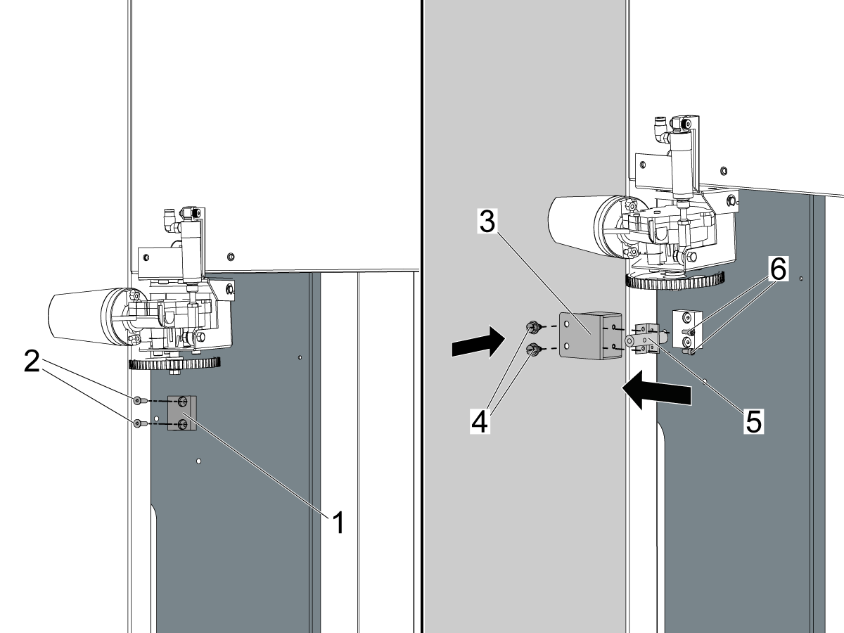

Install Door Fully Open Sensors
OVI TÄYSIN AUKI -anturin asentamiseksi UMC:n etuoveen on käytettävä integraatiosarjan mukana toimitettua porausmallia [1].

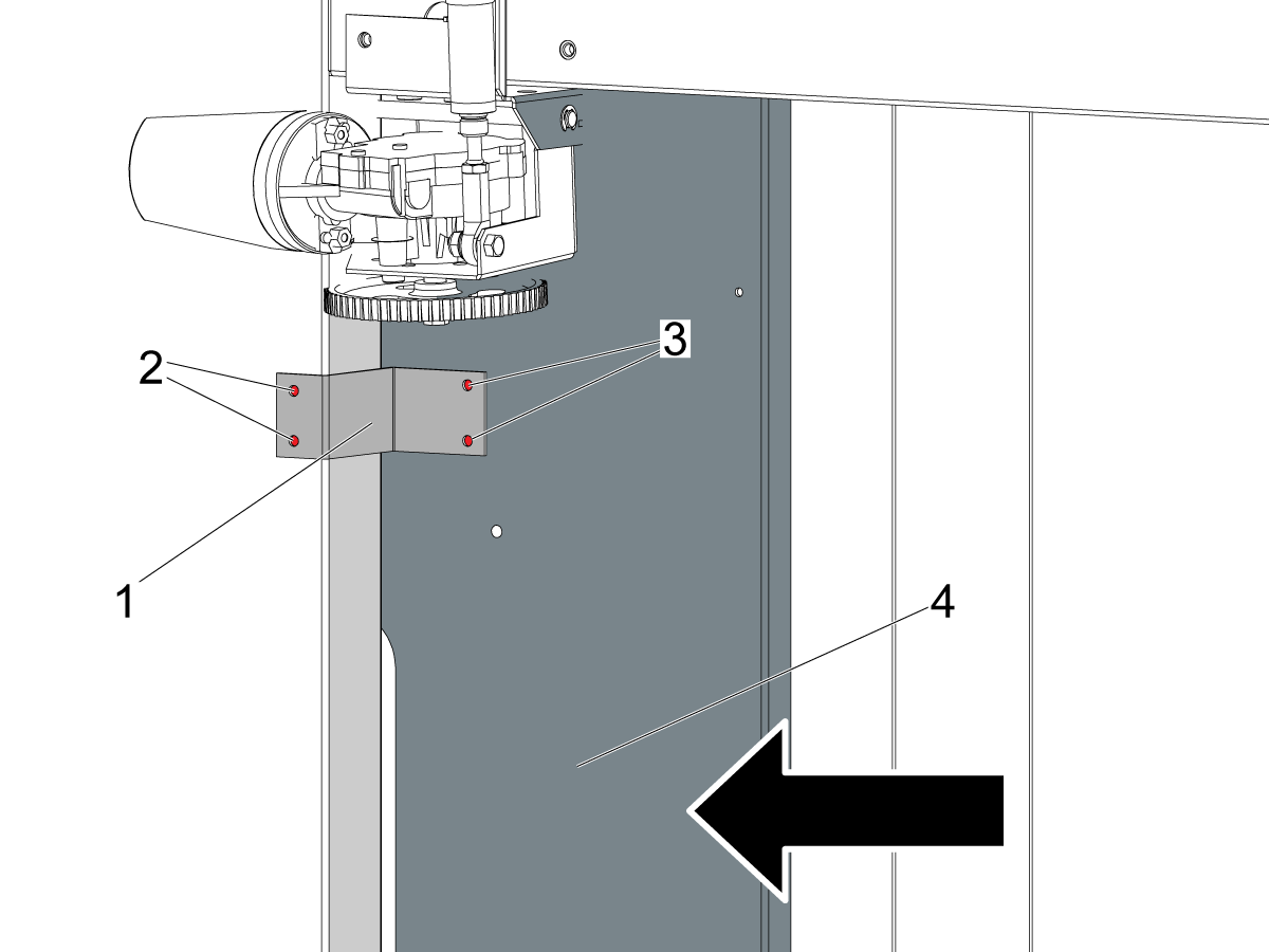

Aloita avaamalla ovi kokonaan vasemmalle [4].
Sijoita porausmalli [1] automaattisyötön ohjainkokoonpanon alle. Työnnä malli kokonaan vasemmalle kotelon sivua vasten.
Poraa 2 reikää sivupaneeliin [2]. Nämä reiät on tarkoitettu 1/4-10 itsekierteittäville ruuveille.
Poraa vielä 2 reikää ovipaneeliin [3]. Nämä reiät on tarkoitettu 10-32 FHCS -ruuveille, joita käytetään kiinnittämään laukeamislippu oveen.
Kiinnitä laukeamislippu [1] oveen 10–32 FHCS:llä [2]. Kiinnitä laukeamislippu paikalleen takana olevilla muttereilla.
Asenna lähestymisanturi [5] anturin kiinnityskiinnikkeeseen [3] 8-32 ruuvilla [6].
Käytä itsekierteityviä ruuveja [4] kiinnittääksesi anturin kiinnikkeen [3] kotelon paneeliin oven vasemmalle puolelle.

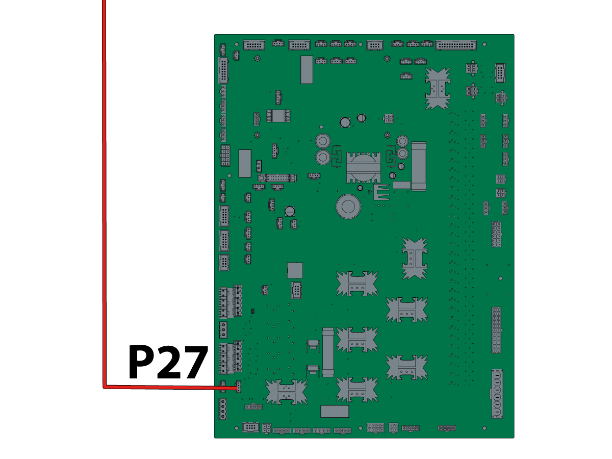

Reititä anturin kaapeli sekä automaattisyötön käyttökokoonpanon kaapelit ja letkut ohjauskaapin taakse.
Kun kaapeli on reititetty sähkökaappiin, liitä se IO-piirikorttiin.
Kytke johto I/O-piirilevyn liittimeen P27
Kun yhteys on valmis, varmista, että anturi toimii, kun ovi on auki.

I/O-piirilevy ja Maincon-piirilevy
Kaapelissa osanro 33-8561C on useita liitäntöjä:
  • Kytke E-STOP-riviliitinliitännät SIO-piirilevyn TB-1B-liittimeen (ks. kaavio) [2].
  • Varmista, että hyppyjohdin on asennettu SIO-piirilevyn liitäntään JP1
  • Kytke asetustilan riviliitinliitännät SIO-piirilevyn TB-3B-liittimeen (ks. kaavio) [2].
  • Liitä kaapeli, jossa on merkintä P1 SIO, SIO-piirilevyn P1-liittimeen[3].
  • Liitä RJ-45-kaapeli [4] Ethernet–USB-adapteriin [5] (osanro 33-0636).  Liitä USB-liittimen pää Maincon-piirilevyn J8-yläliittimeen (ks. kaavio). Lisää ferriittisuodatin 64-1252 USB-adapteriin.
  • Kiinnitä 24VDC-virtalähde [11] ohjauskaapin vasemmalle puolelle ja kytke se liitäntään 24V PS kaapelissa33-8561C. Liitä kaapeli 33-1910A[10] 24VDC-virtalähteeseen[11] ja kytke P3-kohtaan PSUP PCB.
  • Kytke käyttäjäreleet kohtiin K9 ja K10. (katso kaavio) [12].
