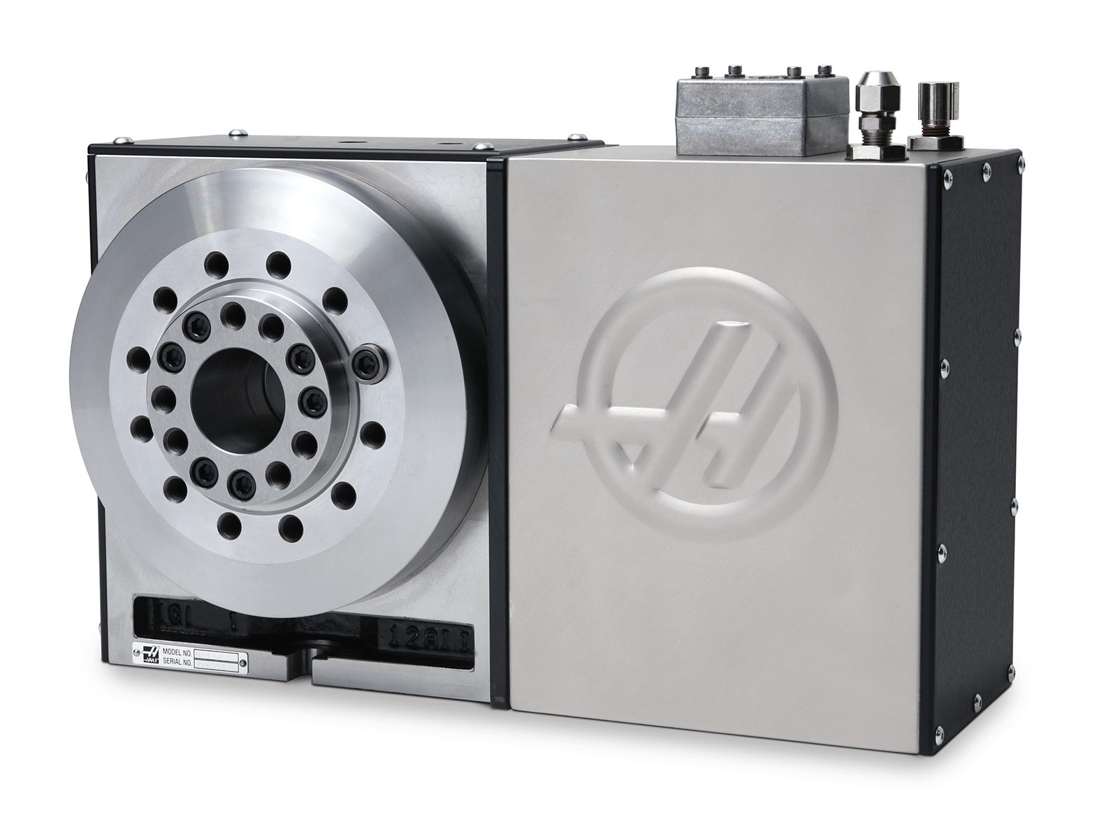

HRTA6

Table rotative avec nez de broche A1-6
  • 1 Broches
  • A1-6 Dimensions du plateau/plaque
  • 210 ft-lb Couple max.
  • 100 °/sec Vitesse max.

La HRTA6 est une table rotative à un axe, basée sur notre modèle HRT210. Elle dispose d’un nez de broche A1-6 à la place d’une plateau à rainures en T. Ceci permet de boulonner directement les mandrins, plaques frontales et mandrins à pince sur le nez de la broche de la table rotative. Ajoutez une fermeture de pince pneumatique en option, et cette unité acceptera une large variété d’options de dispositif de serrage de la pièce.
Remarque : Requiert une fraiseuse Haas avec entraînement 4e axe, et le logiciel NGC version 100.19.000.1100 ou ultérieure pour une opération 4e axe complète. Le fonctionnement autonome nécessite un boîtier de commande rotatif Haas expédié après le 10 novembre 2021 et équipé de la version logicielle 26.32 ou ultérieure.
  • Ajoutez une capacité 4 axes à votre machine
  • Connexion facile « plug-and-play » aux machines Haas
  • Performances et capacités leaders dans le secteur
  • Boulonnage des mandrins A6, plaques frontales et mandrins à pince directement sur le nez de broche
  • Fabriqué aux États-Unis

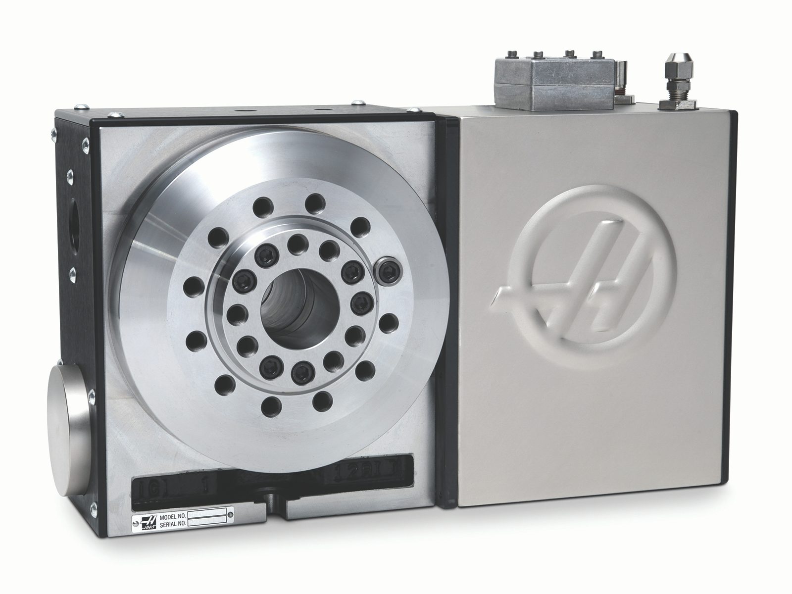

NEZ DE BROCHE A1-5 plus petit
HRTA5 Haas
HRTA5
Table rotative avec nez de broche A1-5
  • 1 Broches
  • A1-5 Dimensions du plateau/plaque
  • 150 ft-lb Couple max.
  • 130 °/sec Vitesse max.
