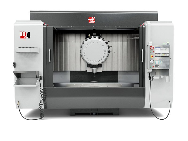

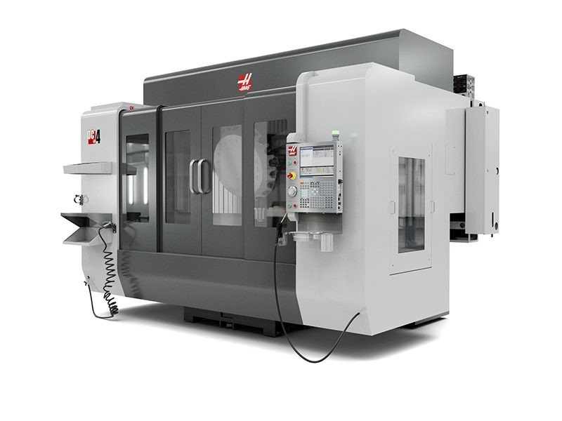

Centre de perçage à grande vitesse avec courses de 2500 x 500 x 300 mm, cône 40
Le DC-4/40 est une machine de perçage/taraudage de type portique avec une course sur l’axe X de 98,4" (2500 mm) qui permet de travailler avec des pièces longues et étroites ou des réglages de production à haute densité. La tête de broche de type portique de la machine se déplace sur les axes X et Z, tandis que la table se déplace sur l’axe Y, et est entièrement soutenue sur toute sa longueur pour gérer des charges plus lourdes.
La machine est équipée d’une broche cône 40 de 10 000 tr/min et d’un changeur d’outils à grande vitesse de type tourelle, pour minimiser les temps entre les coupes et raccourcir les temps de cycle. Choisissez la broche optionnelle de 12 000 tr/min ou 15 000 tr/min pour réduire encore plus les temps de production.
Le DC-4/40 est idéal pour les industries de la construction, de l’automobile et de l’aviation. Il peut opérer sur des pièces de plus de 8 pi (2,5 m) de long et 1,6 pi (0,5 m) de large, d’une grande variété de formes et de profilés, tels que de longues extrusions, un profilé en acier, une cornière et un tuyau.
  • Course X de 98,4" (2500 mm) pour traiter les longues pièces et les réglages haute densité
  • Broche Cône 40 10 000 tr/min (12 000 tr/min ou 15 000 min disponibles)
  • Changeur d’outils à grande vitesse de type tourelle, 20 outils
  • Sortie des copeaux arrière avec évacuation des copeaux avant
