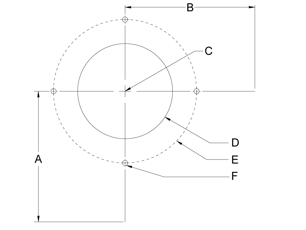

Mist Condenser Cutout Dimensions
Neki strojevi nemaju potreban izrez. Za te strojeve, koristite ovi predlošci:
Izrez kondenzatora maglice DC-1:
Na vrhu kućišta stroja izmjerite dimenzije [A] s prednje strane i [B] s desne strane stroja. Označite središte [C]:
  • A - 9,50" (241,3 mm).
  • B - 9,50" (241,3 mm).
Izmjerite dimenzije [D], [E] i [F]:
  • D - Ø 6,50" (165,1 mm).
  • E - Ø 9,843" (250,0 mm).
  • F - 4X Ø 0,356" (9,0 mm).
Izrežite (1) veliku rupu [D] i (4) male rupe [F].
