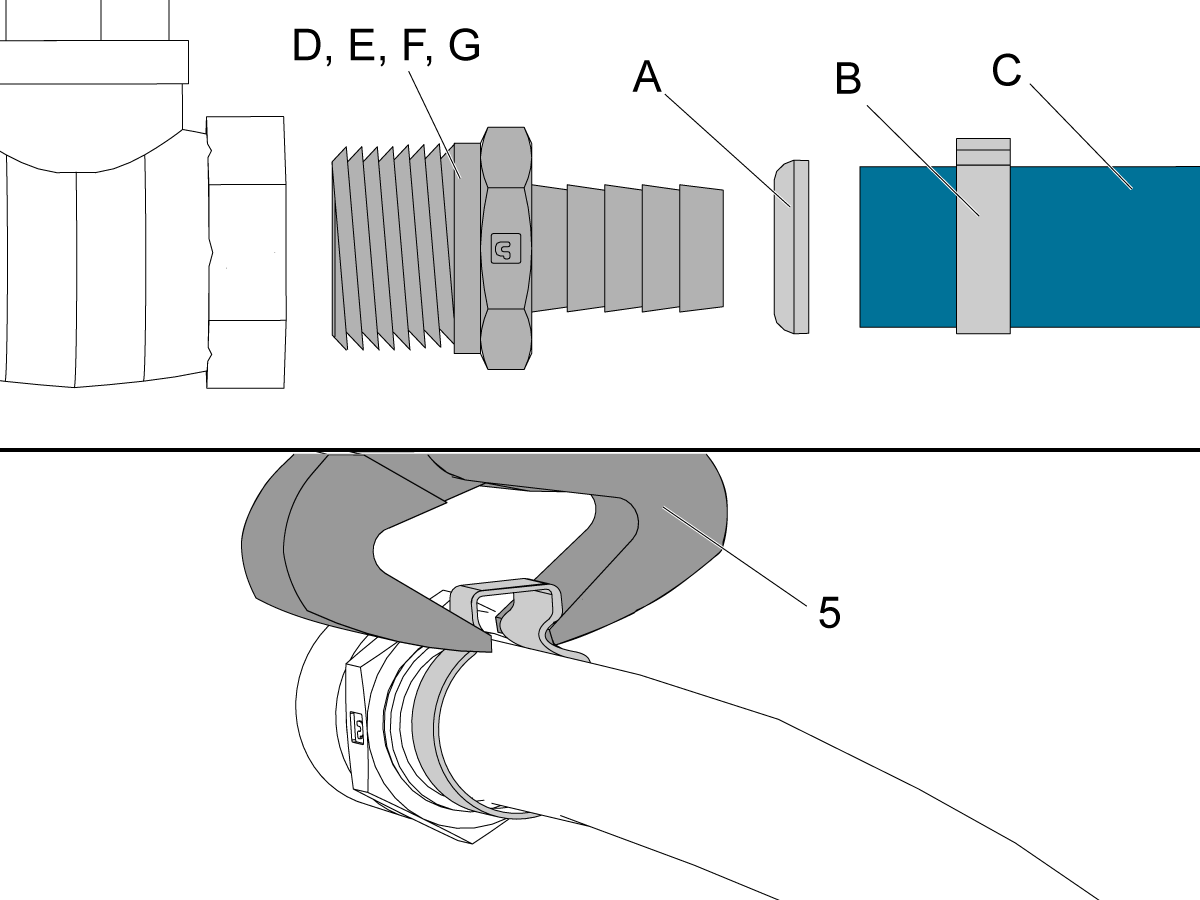

Készítse elő az új tömlőt:
  • Vegyük ki a régi hűtőcsövet a gépből.
  • Az új hűtőfolyadék-tömlőt ugyanolyan hosszúságú méretre vágjuk, mint a régi tömlőt.

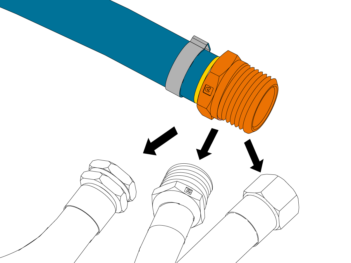

Válasszon új szerelvényeket:
  • Szükség esetén vegye ki a régi szerelvényeket a gépből.
  • Egyezik a szerelvények a régi tömlő és a gép, ha szükséges, a szerelvények a készletben.
Telepítse az új BARB FITTING [D, E, F vagy G] a gépre.
Tegyen egy HOSE CAP Egy a szerelvény dísze fölé.
Tegyen egy CLAMP B az új HOSE [C]. Tolja az új tömlőt teljesen a beszerelésre.
Tegye a CLAMP B hátát a Barb szakaszán a szerelés 1/4" -3/8" (6-10 mm) a kupakot.
Használjon csipesz fogó [5], hogy szigorítsa a kapocs körül a tömlőt.
Ezt megint a másik végén a tömlő.
Teljes nyomáson üzemeltesse a hűtőközeg-rendszert. Keresse meg a szivárgás.
