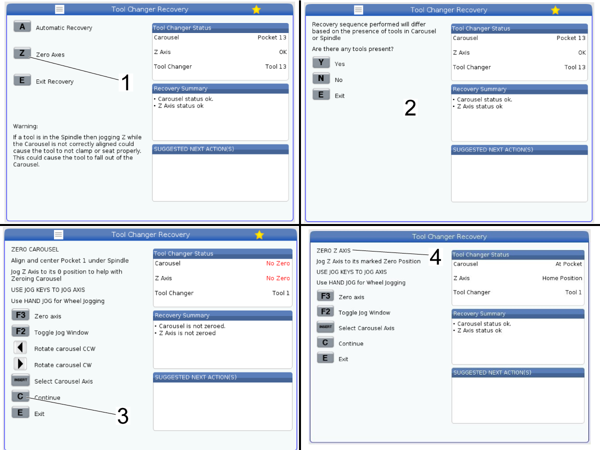

Trykk på[Recover] -knappen.
På gjenopprettingsmenyen, trykk på [Z] [1] for å velge nullstill akser-alternativet.
Merknad: For å jogge Z-aksen over nullposisjonen, må du være i gjenopprettingsmodus. Trekkstangen kan kun frigjøres av Z-aksen som beveger seg opp over nullposisjonen.
Svar på spørsmålene om verktøy som er i spindelen eller karusellen [2].
Når du er i menyen "Nullstill karusell", trykk på [C] [3] for å fortsette.
Når du kommer til siden "Nullstill Z-akse" [4], trykk på [Handle jog] og sørg for å velge Z-aksen.

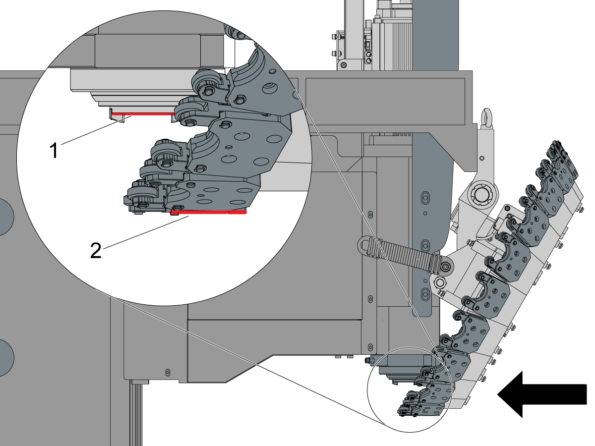

Jogg Z-aksen opp slik at karusellen er helt trukket under spindelen som vist på bildet. Det er her trekkstangen begynner å løsne.
Fortsett å jogge Z-aksen opp slik at trekkstangen er helt frigjort. Jogg til der bunnflaten på spindelen [1] er 3–4 tommer over verktøylommen [2] på karusellen.
Merk: På denne Z-akseposisjonen frigjøres trekkstangen og et verktøy kan settes inn i spindelen.

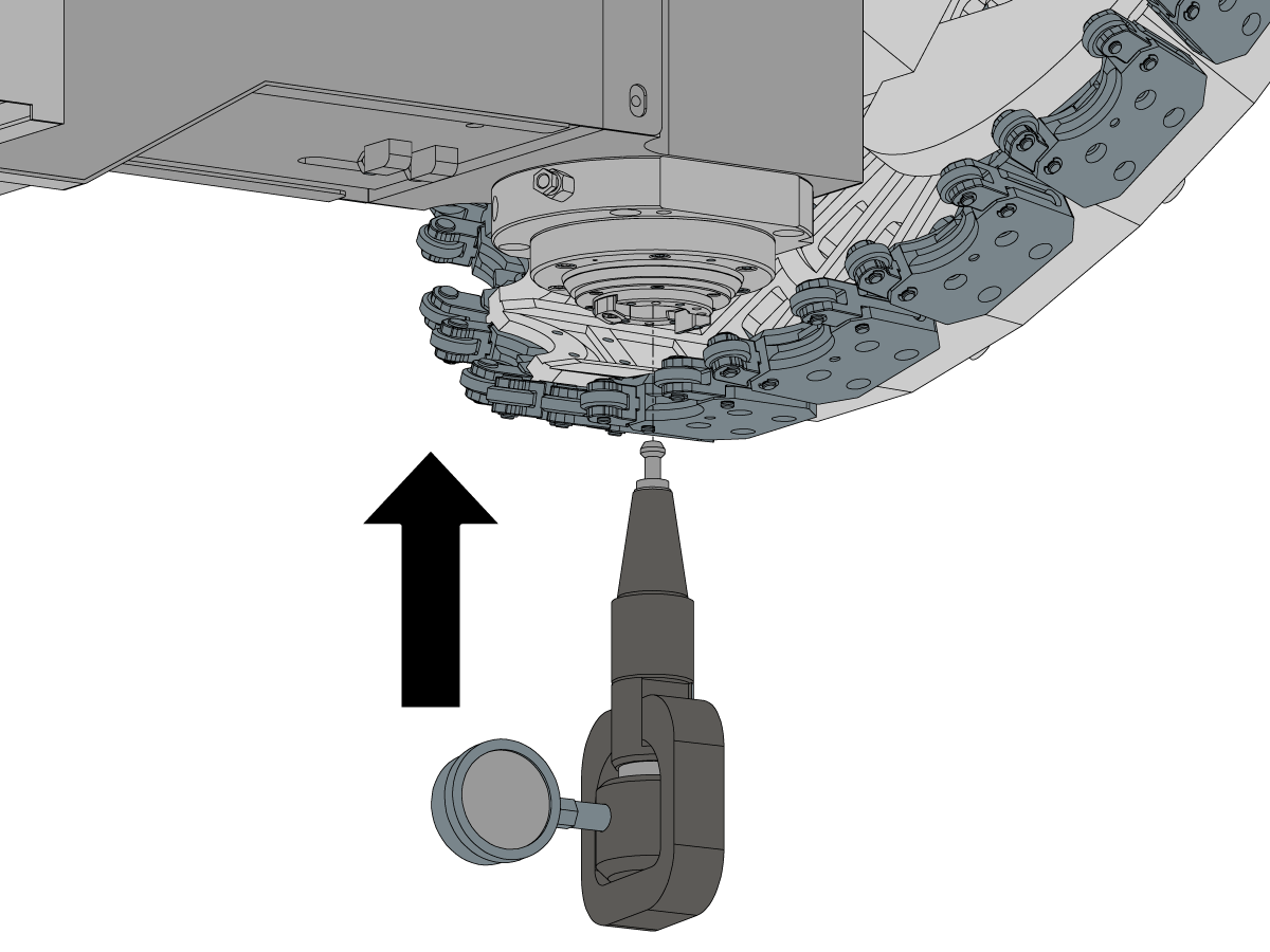

Monter klemmekraftverktøyet med riktig spindelkonadapter og trekktapper.
Rengjør verktøykonen.
Noter startkraften som vises på måleren.
Merk: Måleren trenger ikke å starte på null for nøyaktige målinger. Klemmekraften er forskjellen fra den første avlesningen, og avlesningen når den er klemt.

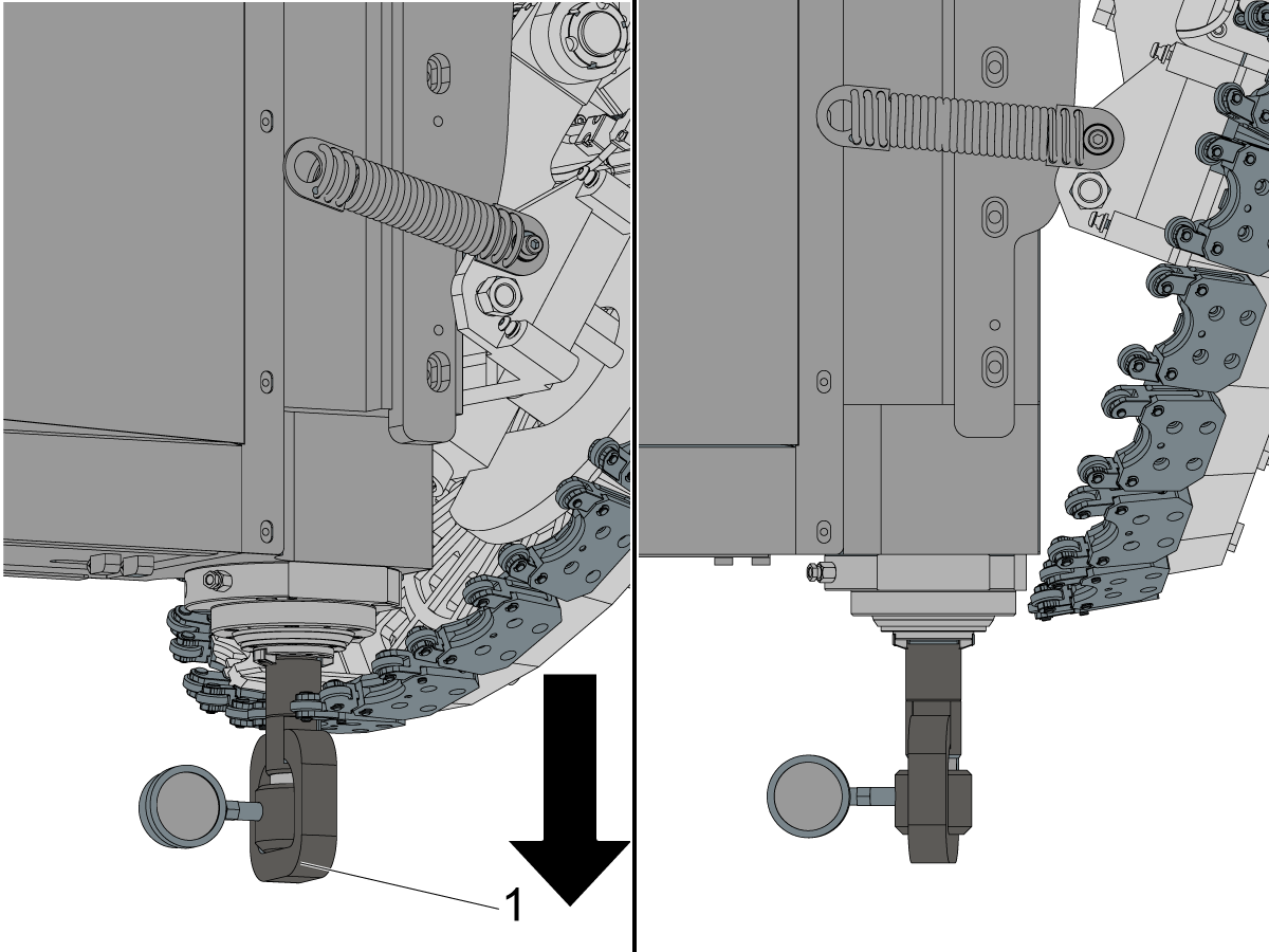

Hold verktøyet fra bunnen [1] og sett det inn i spindelen.
Merknad: For å sette verktøyet inn i spindelen, trekk karusellen fysisk mot fronten av maskinen. Trekk rullelageret [2] bort fra føringsskinnen [3] slik at det er plass til å holde verktøyet i spindelen. Alternativt kan du fjerne lommen som er på linje med spindelen.
Fortsett å holde verktøyet i spindelen og begynn å jogge Z-aksen ned til nullposisjonen. Karusellen må holdes trukket bort mens du jogger. Dette vil kreve 2 personer.
Når du får Z-aksens nullposisjon, vil trekkstangen være fullstendig klemt på verktøyet.
