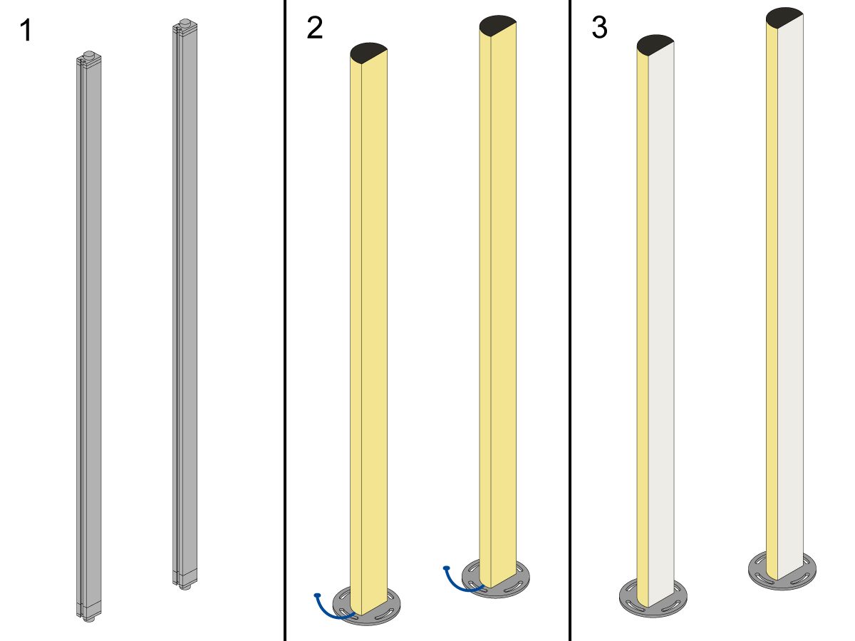

Ao instalar a cortina de luz no alojamento da mesma:
Coloque o alojamento da cortina de luz [1] em pé no chão.
NOTA: Certifique-se de ter o cabo do recetor/emissor da cortina de luz [2] localizado na parte superior.
Instale o suporte do alojamento da cortina de luz [3] na parte superior do alojamento da cortina de luz [1].
Vire a cortina de luz.
Repita este processo para o segundo alojamento da cortina de luz.

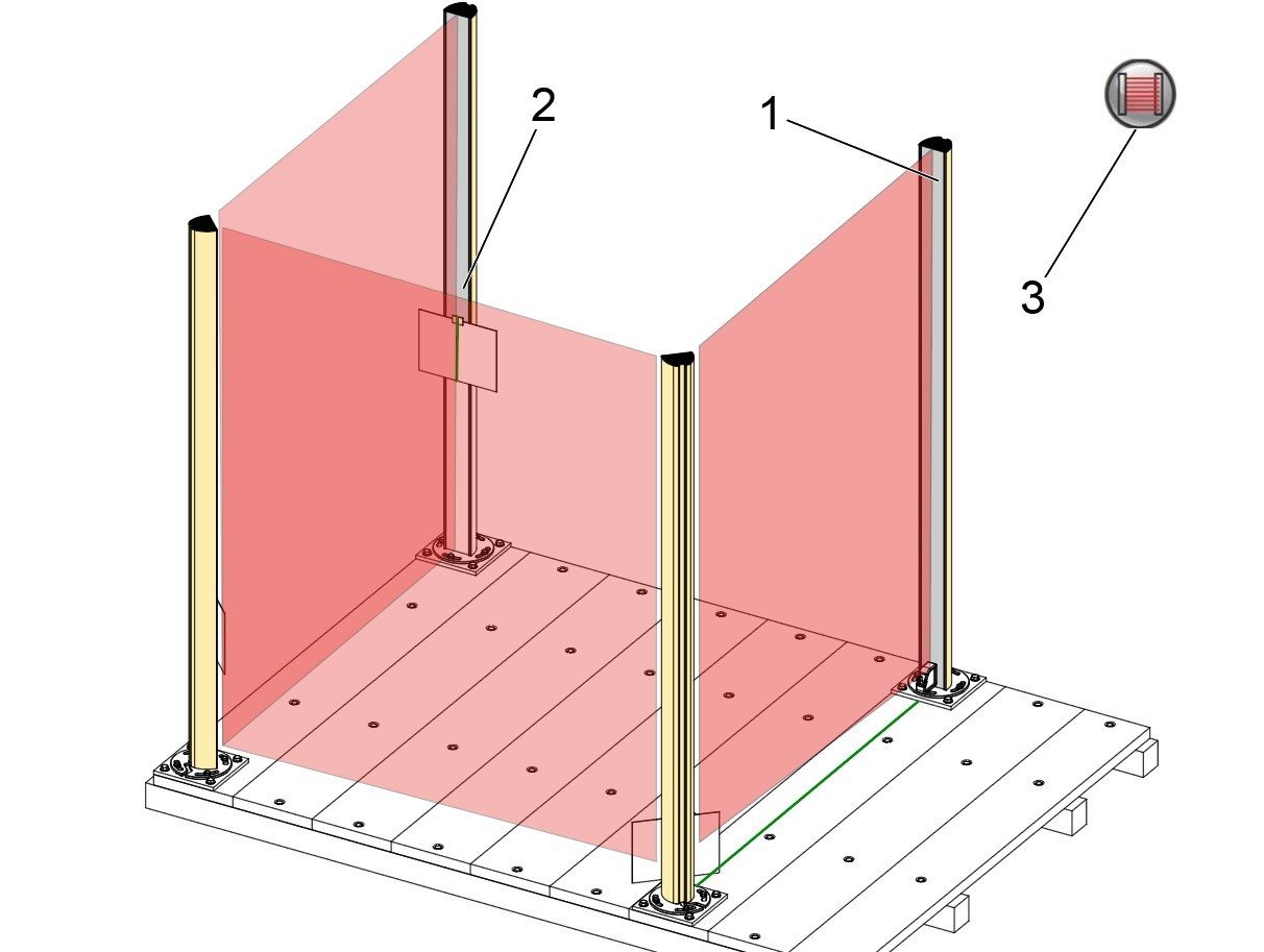

Coloque o emissor da cortina de luz diretamente em frente ao recetor da cortina de luz.
Teste a funcionalidade da cortina de luz interferindo nos feixes da cortina de luz e verificando se o ícone acionado pela cortina de luz [1] aparece no anexo Haas.
Certifique-se de que quando nada está interferindo os feixes da cortina de luz, que o ícone acionado da cortina de luz [1] desapareceu no controlador Haas anexo.
NOTA: Certifique-se de que a cortina de luz fica plana na superfície. Caso contrário, coloque uma lâmina sob a cortina de luz até ficar plana.
Encontre a localização pretendida da cortina de luz onde o emissor pode enviar o feixe de luz que será recebido pelo recetor sem quaisquer obstáculos no caminho.
NOTA: Para ajudar a encontrar a localização pretendida da cortina de luz, consulte o Desenho de Esquema da máquina Cobot .
Nota: Para obter mais informações sobre como alinhar as cortinas de luz, consulte a seção Alinhamento da cortina de luz abaixo.
IMPORTANTE: Com o pacote de cortina de luz multiface, há dois postes de espelho adicionais. Defina o emissor da cortina de luz para cima numa posição tal que o feixe da cortina de luz seja refletido fora do poste do espelho orientado a 45° e retorne ao recetor da cortina de luz.
Verifique a localização da cortina de luz interferindo no campo da cortina de luz e certificando-se de que a cortina de luz da máquina é acionada.
Faça a ancoragem de todos os postes da cortina de luz no chão OU fixe a cortina de luz a uma superfície segura.

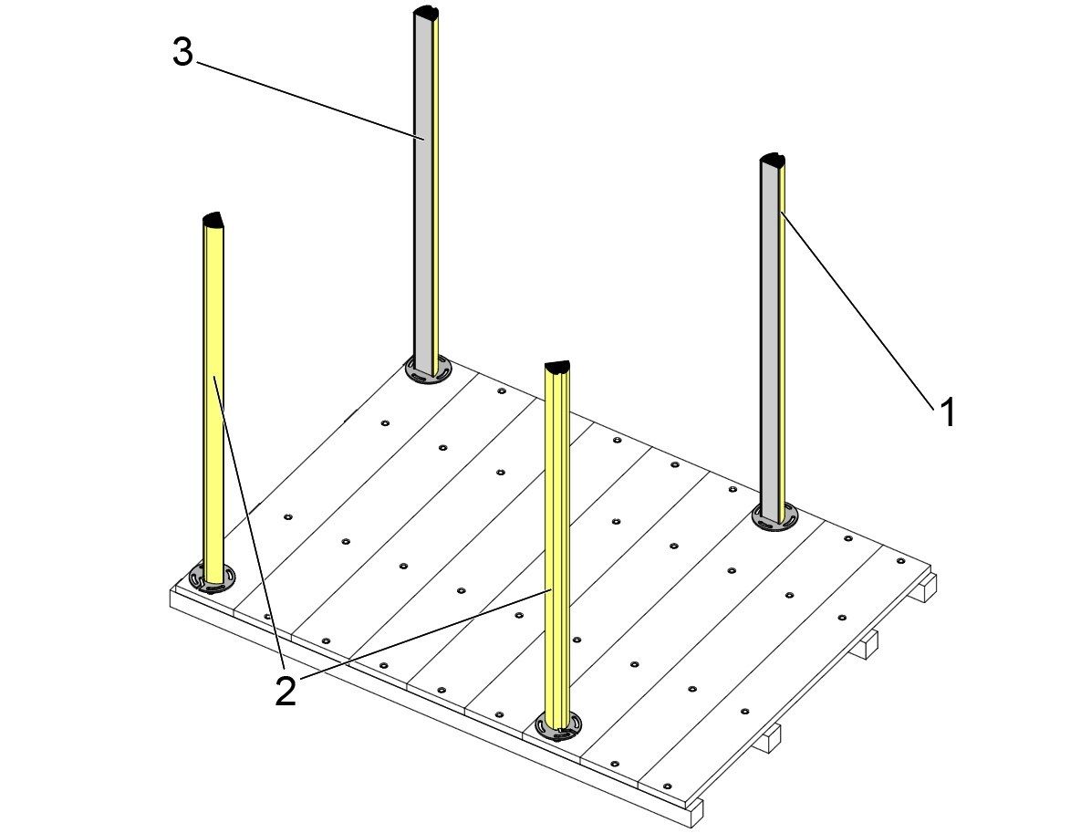

Posicione os bornes na palete. Faça um alinhamento aproximado para que os espelhos [2] tenham perto da orientação correta para refletir o feixe do emissor [1] para o recetor [3].
Nota: Neste exemplo, uma palete é usada para ancorar as cortinas de luz. Pode ser utilizada qualquer superfície.
Coloque as placas de montagem do borne [1] debaixo dos bornes da cortina de luz.
Alinhe as bordas das placas de montagem para que fiquem paralelas com as bordas da palete.
Fixe a placa de montagem [1] para o poste de emissor à palete utilizando os parafusos de tração [2] e as anilhas [3].
Alinhe o poste do emissor de modo que a face do emissor [4] seja paralela à borda da placa de montagem [5].
Fixe o poste de emissor à placa de montagem utilizando os parafusos de tração e anilhas.
Nota: Deixe os bornes restantes na sua posição. Os espelhos e o recetor podem ser ajustados individualmente para compensar as mudanças de orientação quando o emissor é fixado à palete.

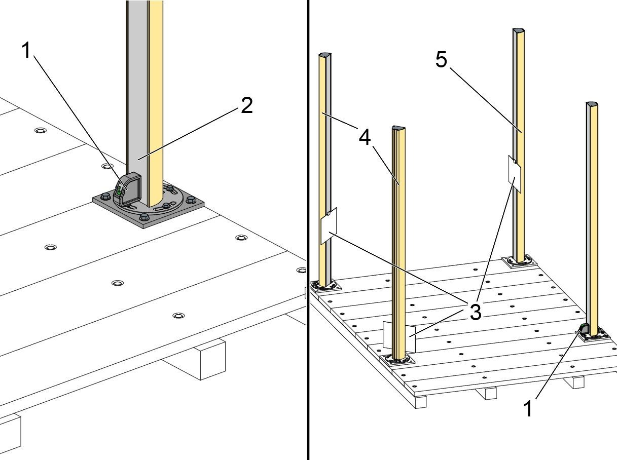

Depois de instalar o poste de emissor na palete, coloque um nível de laser vertical [1] centrado no poste de modo a que fique nivelado contra a face do emissor [2].
Isto irá garantir que o laser do nível está a corresponder ao plano do feixe do emissor.
Coloque um pedaço de papel [3] em cada espelho [4] e no recetor [5] em alturas diferentes.
Estes pedaços de papel serão um indicador para a localização em que o laser está a bater em cada espelho.
Nota: O papel precisa de ser colocado em alturas diferentes em cada poste. Qualquer parte do laser que atinja o papel não será refletida para o espelho seguinte na corrente.

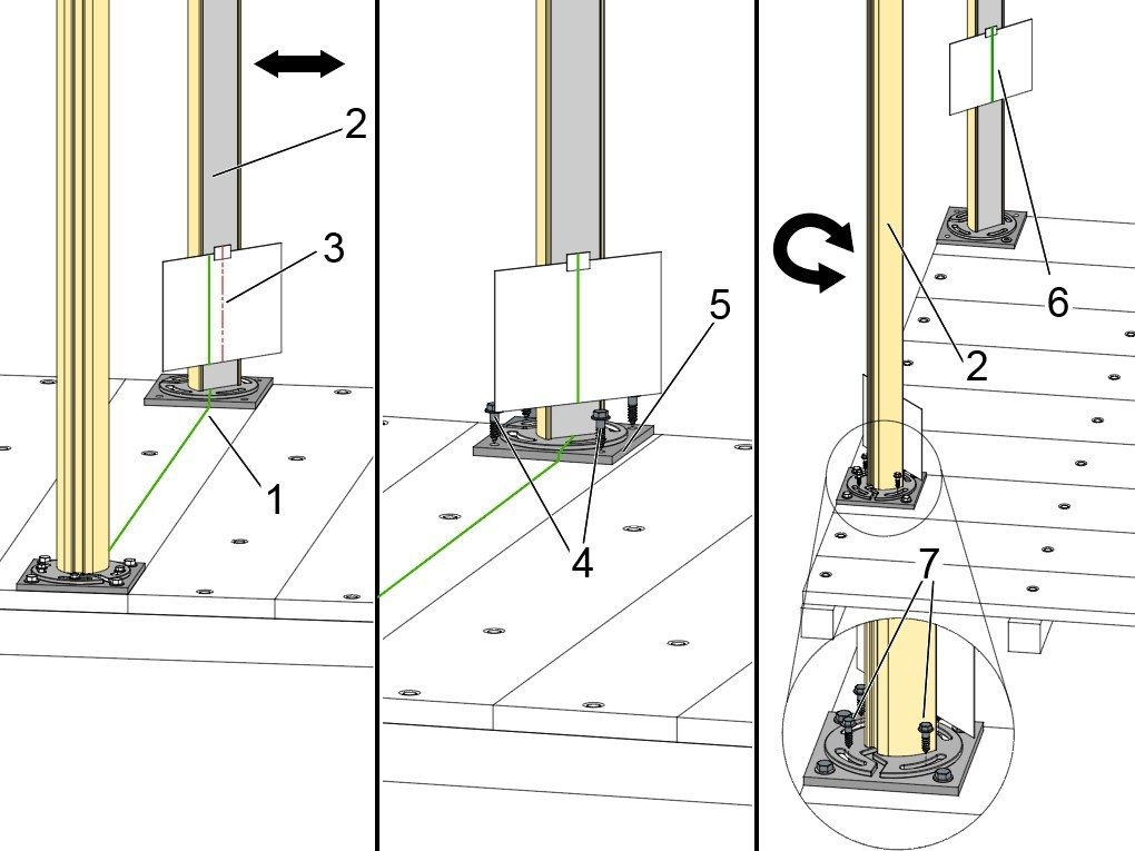

Use o laser [1] como guia para ajustar o poste [2] de modo que o laser atinja o espelho no centro.
A imagem à esquerda tem uma linha vermelha [3] mostrando onde o laser deve bater no espelho. Deslize o poste [2] e a placa de montagem de modo a que o laser atinja o centro como mostrado na imagem do meio.
Fixe a placa de montagem [5] à palete utilizando os parafusos de tração [4].
6
Para definir a orientação, rode o poste no sentido dos ponteiros do relógio ou no sentido contrário ao dos ponteiros do relógio, conforme necessário, de modo a que o laser fique refletido na linha central do poste seguinte [6] conforme mostrado na imagem à direita.
Depois de alinhado, aperte o poste na posição utilizando os parafusos de tração [7].
Nota:Apertar o poste na posição pode mudar o alinhamento. Verifique se o alinhamento ainda está correto depois de fixar o poste ao suporte de montagem.
7
Repita as etapas 5 e 6 nos bornes restantes.
Quando o poste do recetor [2] está alinhado e fixado à palete, o laser do poste de emissor [1] deve estar visível no poste do recetor [2] como mostrado na imagem.
Retire o nível de laser e o papel da cortina de luz e verifique se as cortinas de luz estão a funcionar.
O ícone da cortina de luz [3] deve aparecer no controlador quando o feixe da cortina de luz estiver partido.
