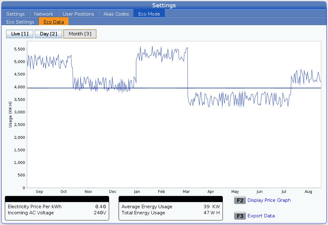

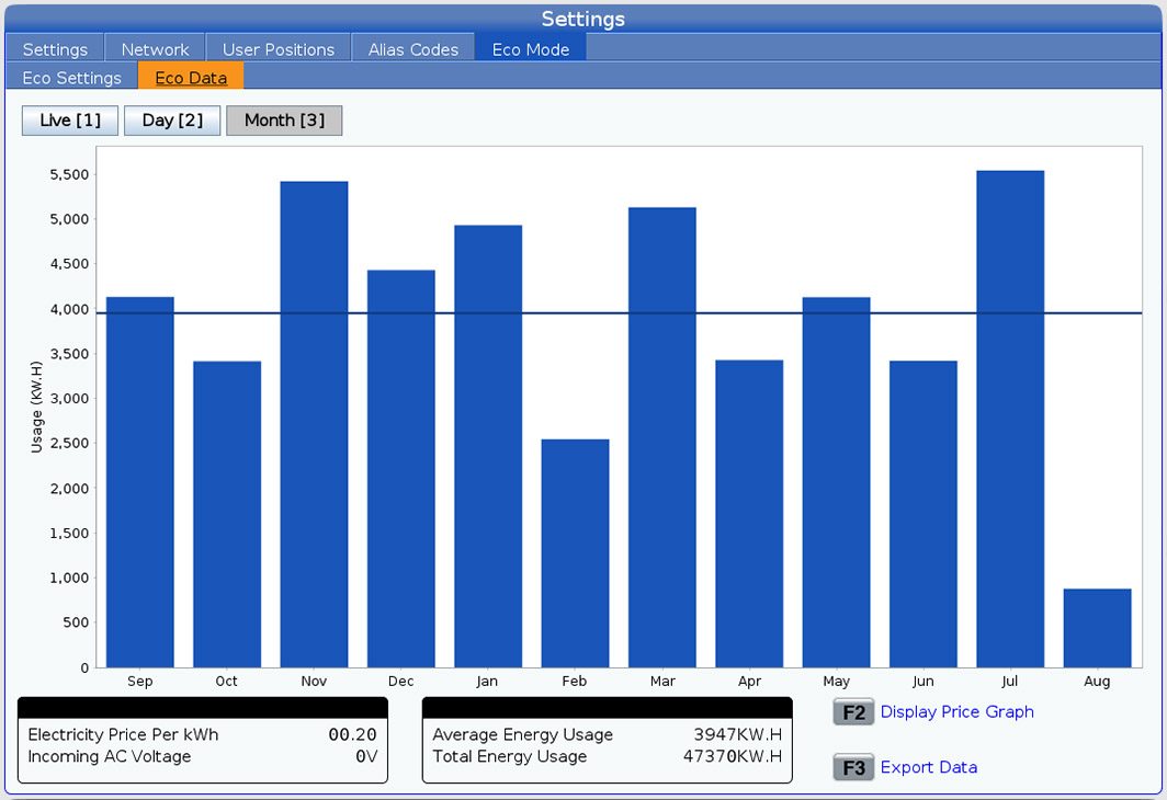

Standardul Modul ECO estimează utilizarea energiei electrice a mașinii dvs. în funcție de subsistemele utilizate – motorul arborelui principal, motoarele axelor, pompele de lichid de răcire etc. – și urmărește aceste date în timp pentru a estima consumul de energie al mașinii. Standard pe toate mașinile Haas trifazate cu comandă Premium.
ECO Mode Plus îmbunătățește această funcționalitate adăugând un modul hardware care măsoară curentul și tensiunea de intrare și utilizează aceste măsurători pentru a calcula cantitatea de putere consumată de mașină. Disponibilă pe toate mașinile Haas trifazate cu comandă Premium.
Setări Mod ECO
Setările ECO au valori implicite active atunci când Modul ECO este dezactivat. Aceste valori pot fi ajustate de utilizator pentru a reduce consumul de energie atunci când Modul ECO este activat.
Modul ECO poate fi activat și dezactivat prin apăsarea unui singur buton. Când Modul ECO este activat, valorile definite de utilizator sunt active. Când Modul ECO este dezactivat, valorile implicite sunt active.
Modul ECO estimează consumul de energie pe baza subsistemelor utilizate. ECO Mode Plus măsoară fizic consumul de energie. Datele sunt urmărite în timp și pot fi afișate în timp real, în funcție de zi sau lună.
Utilizatorul poate introduce costul pe kWh de electricitate în setarea 449 pentru a converti energia consumată într-o estimare a costului de operare al mașinii.
