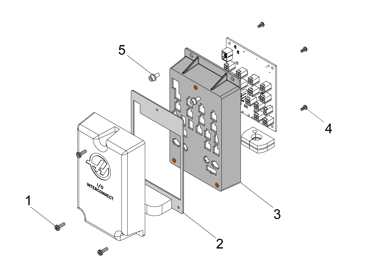

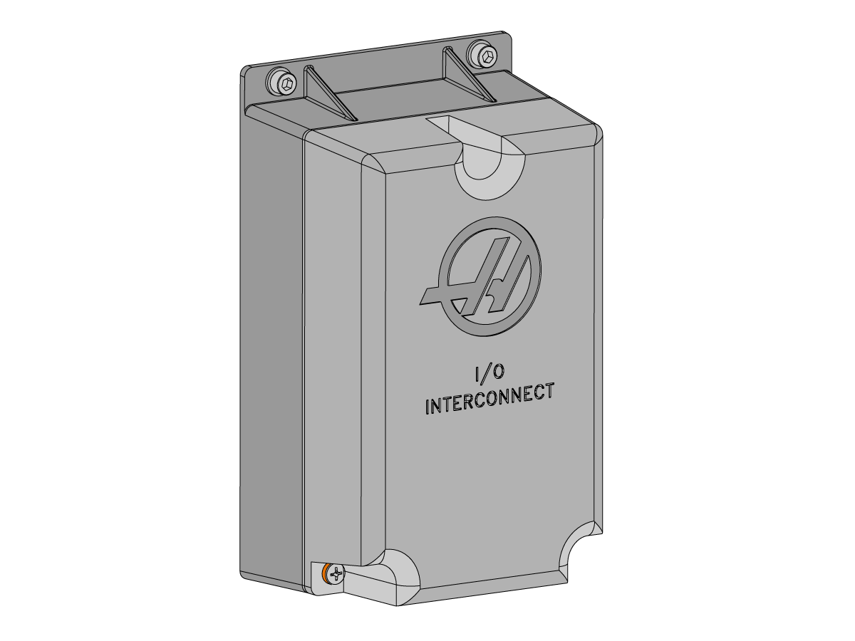

Acest document oferă instrucțiuni pentru înlocuirea suportului CAN SPHD 28-0448 în următoarele subansambluri.
  • 32-1377 CAN SPNDL HEAD ASSY - MILL
  • 32-1647 CAN SPNDL HEAD ASSY - LATHE
Acest kit de înlocuire 93-6348 este conceput pentru a rezolva problema uzării suportului din plastic cauzată de îndepărtarea și reinstalarea repetată a capacului. Suportul actualizat 28-0448A încorporează 8-32 de inserții filetate pentru atașarea capacului, oferind o soluție de montare mai durabilă și mai fiabilă.
Kitul include:
  • SUPORT PLASTIC PĂPUȘĂ PORTSCULĂ ELECT CAN CU 8-32 INSERȚII
  • ANSAMBLU PĂPUȘĂ PORTSCULĂ CAN CU GARNITURĂ
  • ŞURUB PPHS, 8-32 X 1/2
  • PPHS 6-19 X 5/16 CU FORMARE FILET
Notă: Atât suporturile originale, cât și cele de schimb necesită instalarea și îndepărtarea capacului folosind numai scule manuale. Sculele electrice nu trebuie utilizate.
Replacement Procedure
Dezasamblare:
Scoateți 3x PPHS 8-32 x ½ [1] din partea frontală a ansamblului.
Scoateți 2x SHCS 10-32 x 3/8 [5] din partea frontală a suportului [3].
Scoateți 4x PPHS 6-19x5/16 [4] pentru a deconecta PCB-ul de la suport [3].
Instalare:
Instalați noua ANSAMBLU PĂPUȘĂ PORTSCULĂ CAN CU GARNITURĂ [2] și noul SUPORT PLASTIC PĂPUȘĂ PORTSCULĂ ELECTRICĂ CAN CU 8-32 INSERȚII.
Instalați noile șuruburi 4x PPHS 6-19 x 5/16 CU FORMARE DE FILET [4] pentru a atașa PCB la suport.
Reinstalați 2x SHCS 10-32 x 3/8 [5].
Instalați noile 3x PPHS 8-32 x ½ [1].
