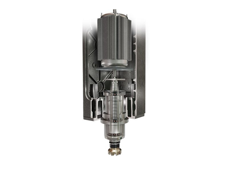

To visoko učinkovito linijsko vreteno konus 50 s 7.500 vrt./min poganja 60 KM (44,7 kW) sistem vector drive, ki zagotavlja visoko moč in navor po celotnem razponu vrt./min. Kompaktna zasnova linijskega sistema z direktnim pogonom poenostavlja servis in zagotavlja nemoteno in tiho obratovanje.
  • Linijsko vreteno z direktnim pogonom – oblikovano, izdelano in nameščeno znotraj podjetja
  • 60 konjskih moči (44,7 kW) sistema vector drive
  • Večja moč in navor za orodja z večjim premerom in trše materiale
Dokumenti
NA VOLJO NA NASLEDNJIH STROJIH
Opomba:
  • Naslednje skice so namenjene samo za referenco.
  • Številke napajanja temeljijo na napajanju 240 V, dovedeno pri ustrezni napetosti.
  • Dejanski rezultati so lahko drugačni, odvisno od napajanja in pogojev obratovanja.
  • Vretena Haas bodo zagotovila takšno največjo moč (ki je enaka 200 % obremenitvi vretena) v trajanju 3 minut,
    150 % obremenitve vretena (75 % največje moči) v trajanju 10 minut, 100 % obremenitve vretena (50 % največje moči) neprekinjeno.
Spindle S.A.E METRIC
Maks. ocena 60.0 hp 44.7 kW
Maks. hitrost 7500 rpm 7500 rpm
Maks. navor 170.0 ft-lbf @ 1800 rpm 230.0 Nm @ 1800 rpm
Pogonski sistem Inline Direct-Drive Inline Direct-Drive
Konus CT or BT 50 CT or BT 50
Mazanje ležajev Air / Oil Injection Air / Oil Injection
Hitrost vretena 7500 rpm 7500 rpm
Moč vretena 60.0 hp 44.7 kW
Vhodna izmenična napetost (3 faze) - nizka 220 VAC 220 VAC
Tok polne obremenitve (3 faze) - nizek 105 A 105 A
Full Load Amps (3 Phase) - High* 53 A 53 A
