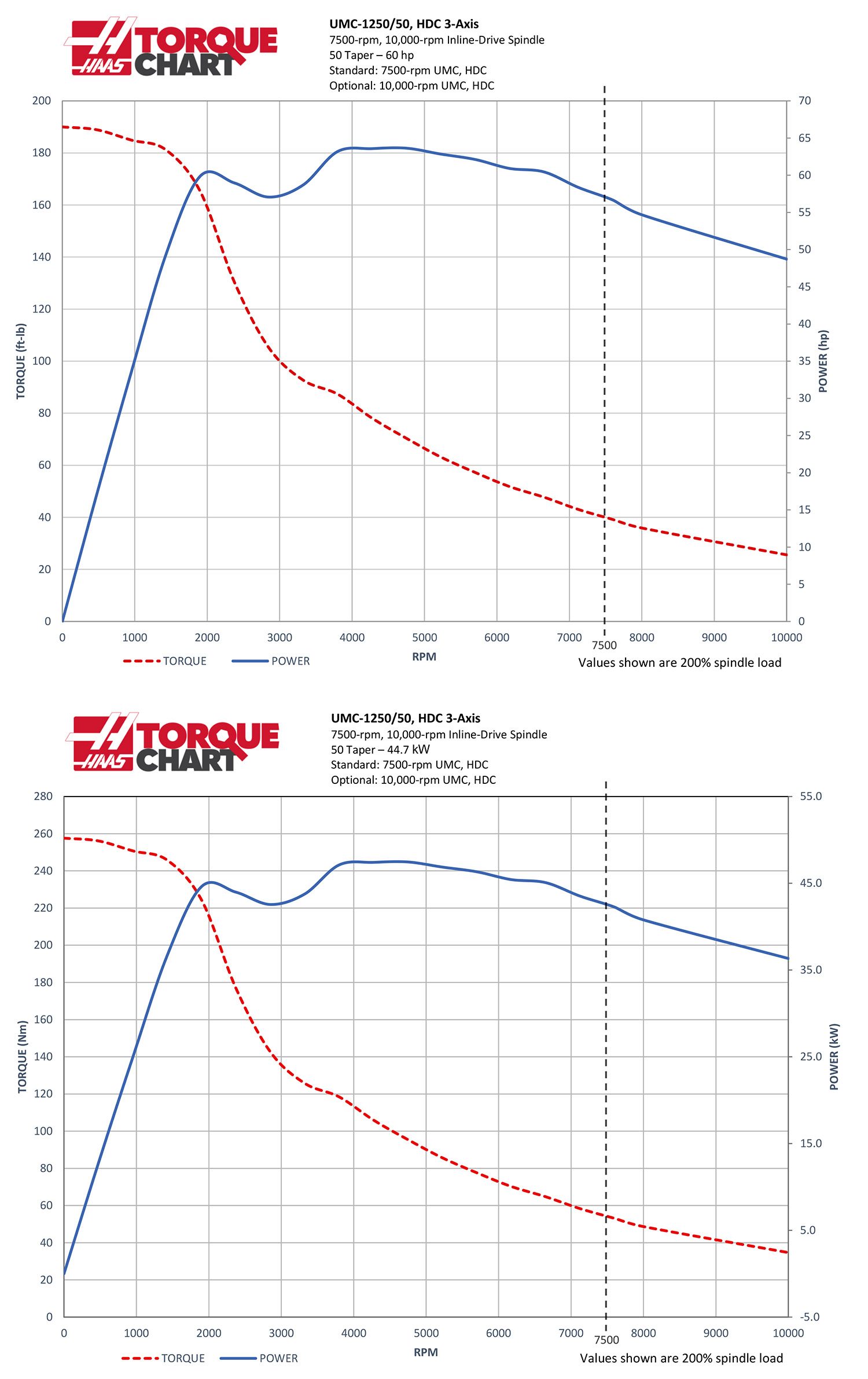

高性能 7,500-rpm 主轴
    仅人民币
50 锥度直连主轴
  • 7,500 速度
  • 50 锥度
  • 60 hp 电源
  • 内联 传动
  • 选项信息
  • 扭矩图表
  • 规格
概览
文档
可用于这些机床
这款高性能的 7,500 转/分钟直连 50 锥度主轴配备 60 马力(44.7 千瓦)的矢量传动系统,在整个转速范围内提供高功率和高扭矩。内嵌式直驱传动系统的紧凑设计简化了维护,并实现平稳、安静的运行。
  • 内嵌式直驱主轴 - 由 Haas 自主设计、制造和组装
  • 60 马力(44.7 千瓦)矢量传动系统
  • 为大直径刀具和高强度材料提供高功率和高扭矩
文档
适用于以下机床设备
说明:
  • 以下参考仅供参考。
  • 这些功率数值基于 240V 运行环境,按所需电流供电。
  • 实际结果可能因供电和运行条件而异。
  • Haas 主轴将提供 3 分钟的峰值功率数(相当于 200% 主轴负载)、
    10 分钟 150% 的主轴负载(峰值数的 75%)、连续提供 100% 主轴负载(峰值数的 50%)。
Spindle S.A.E METRIC
最大额定功率 60.0 hp 44.7 kW
最高速度 7500 rpm 7500 rpm
最大扭矩 170.0 ft-lbf @ 1800 rpm 230.0 Nm @ 1800 rpm
传动系统 Inline Direct-Drive Inline Direct-Drive
锥度 CT or BT 50 CT or BT 50
轴承润滑 Air / Oil Injection Air / Oil Injection
主轴速度 7500 rpm 7500 rpm
主轴电源 60.0 hp 44.7 kW
输入交流电压(3 相)- 低 220 VAC 220 VAC
满载电流(3 相)- 低 105 A 105 A
Full Load Amps (3 Phase) - High* 53 A 53 A
