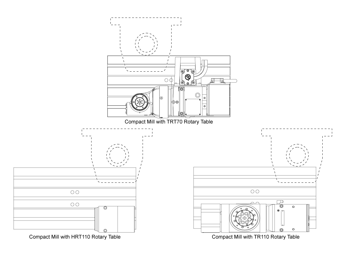

6.2 Delovno območje
Work Envelope with Rotary Products
S svojim rezkalnim strojem Compact Mill lahko uporabite indekser HA5C z pnevmatskimi zapiralniki vpenjalne stročnice AC-25 ali AC-125 ali rotacijsko mizo HRT100, HRT110, TR110 ali TRT70. Rotacijski izdelki imajo celotni obseg hoda samo, če so nameščeni na sprednjo T-režo rezkalne mize. Poleg tega se vrtljivi mizi TR110 in TRT70 lahko namestita sam tako, da je dolžina enote vzporedna z X-osjo rezkalnika.
Vrtljivo mizo je mogoče namestiti v druge T-reže ali v drugih legah (HRT); vendar pred zagonom vpetega dela preverite praznino (razmike) in kabelske poti.
Vrtljiva miza in obdelovanec lahko trčita ob dele v prostoru za vpenjanje orodja ali v notranjosti stroja.
