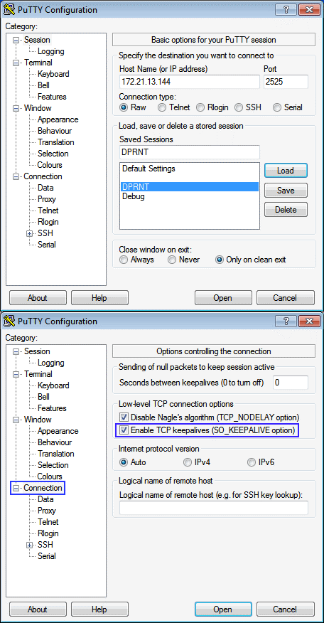

Za nastavitev povezave TCP mora biti Nastavitev 261 nastavljena na »TCP Port« (Vrata TCP) in Nastavitev 263 na številko vrat, v katere se želite povezati, da boste lahko prejemali sporočila DPRNT.
Na primer, če želite vzpostaviti povezavo z uporabo Puttyja:
  1. Vnesite IP naslov stroja skupaj s predhodno izbrano številko vrat za Nastavitev 263.
  2. Izberite vrsto povezave “Raw” ali “Telnet”
  3. Pritisnite Open (Odpri), da odprete povezavo.
Te možnosti lahko shranite v Putty kot »Saved Session (Shranjeno sejo)« za nadaljnje povezave. Če povezava ni odprta toliko časa, kot želite, se prepričajte, da je v možnostih »Connection« (Povezava) izbrana možnost »Enable TCP keepalives« (Omogoči ohranitev TCP).

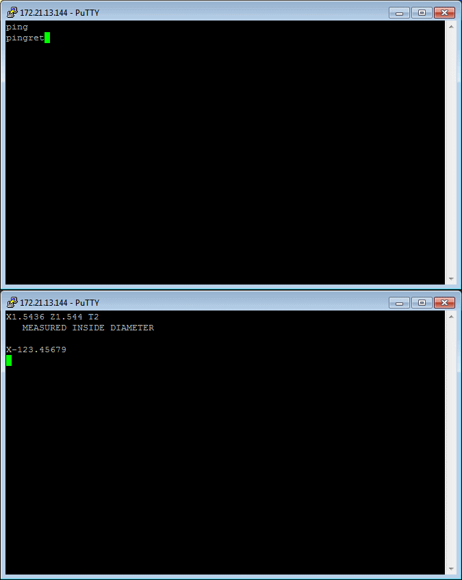

Da bi preverili, ali je povezava aktivna, v terminal Putty vnesite »ping«, da preizkusite povezavo, saj bo naprava poslala »pingret«, če je povezava aktivna. Spodaj je vzorčni izhod, pridobljen iz zagona kode v vzorčni tabeli oblike DPRNT. Ob določenem času lahko vzpostavite do 5 hkratnih povezav.

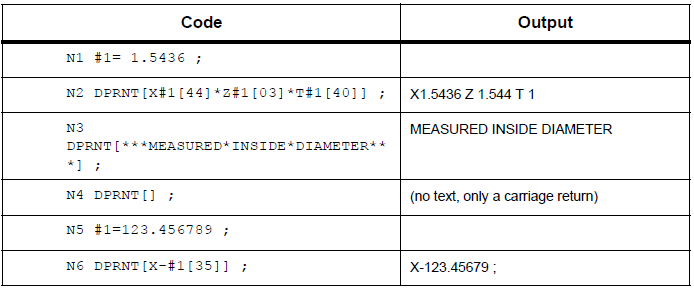

DPRNT stavek omogoča programerju, da pošlje oblikovano besedilo na zaporedna vrata. Besedilo in katero koli spremenljivko lahko natisnete na zaporedna vrata. Oblika stavka DPRNT je
kot sledi: DPRNT [<text> <#nnnn[wf]>... ] ;
DPRNT stavek mora biti edini ukaz v bloku. V prejšnjem primeru je <text> katera koli črka od A do Z ali znak (+,-, /,*, in presledek). Ko je izhod zvezdica, se ta spremeni v presledek. <#nnnn[wf]> je spremenljivka, ki ji sledi oblika. Številka spremenljivke je lahko katera koli makro spremenljivka. Oblika [wf] se zahteva in je sestavljena iz dveh številk v kvadratnih oklepajih. Ne pozabite, da so makro spremenljivke realna števila, izražena s celim številom in ulomkom. Prva številka v formatu označuje skupna mesta, rezervirana v izhodu za celo število. Druga številka označuje skupna mesta, rezervirana za ulomek.
WF: Skupna mesta, rezervirana za izhod, ne smejo biti enaka ničli ali večja od osem. Te oblike na primer niso veljavne: [00] [54] [45] [36]
NGC: NGC lahko uporabi poljubno število od 0 do 9 za cela števila in ulomke
Med delom s celim številom in delom z ulomkom se izpiše decimalna vejica. Del z ulomkom se zaokroži na najmanj pomembno vrednost. Če so za ulomek rezervirana ničelna mesta, se decimalna vejica ne izpiše. Končne ničle se natisnejo, če obstaja ulomek. Za celo število je rezervirano vsaj eno mesto, tudi ko je celo število ničla.
Če ima vrednost dela s celim številom manj števk, kot je bilo rezervirano, se prikažejo vodilni presledki. Če ima vrednost dela s celim številom več števk, kot je bilo rezervirano, se polje razširi, tako da se te številke natisnejo.
Pomik na začetek vrste se pošlje po vsakem bloku DPRNT.
