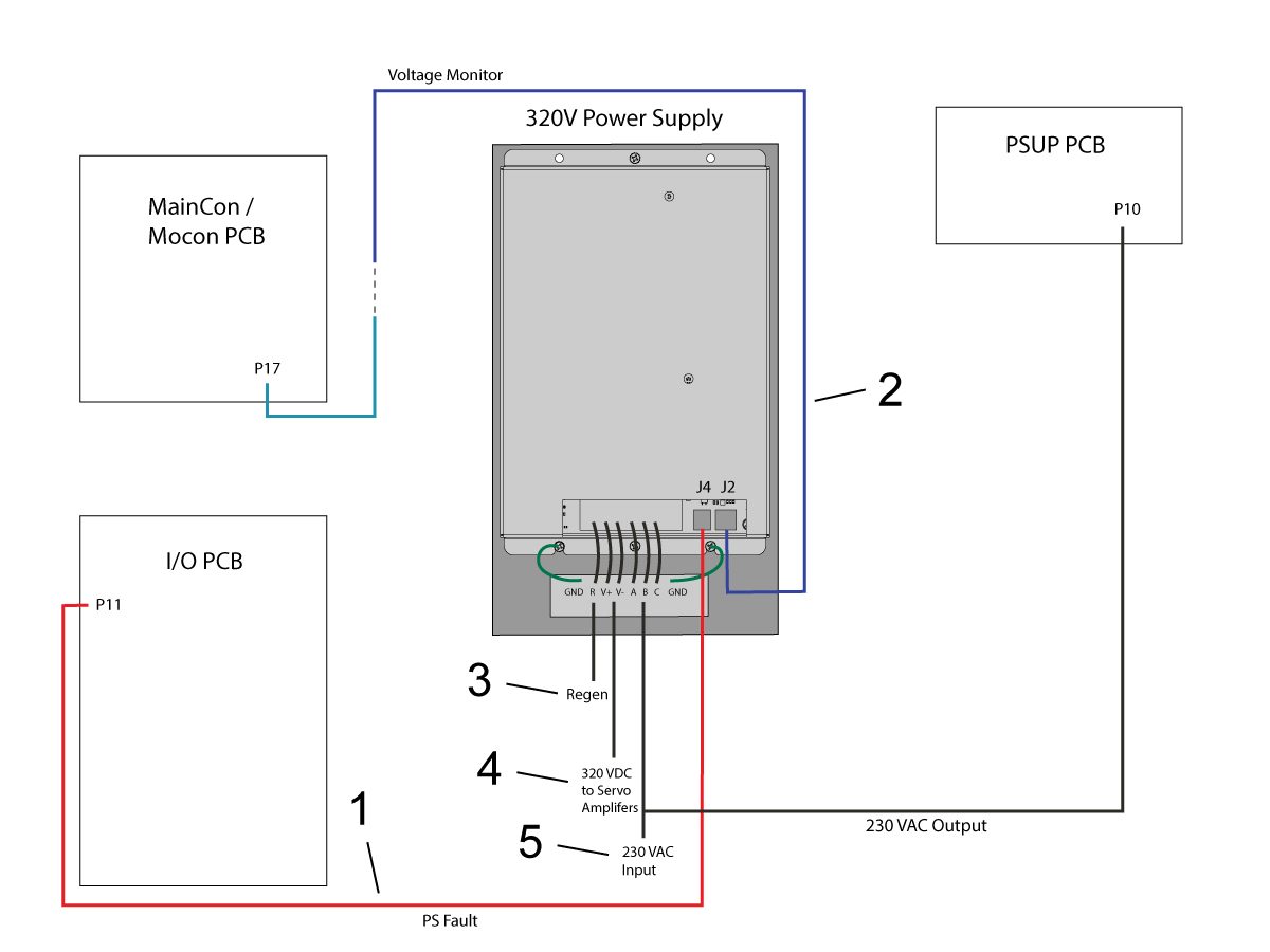

Den här proceduren visar hur du ersätter P/N 93-69-2000F 320V Power Supply på en klassisk Haas styrsystem.
Detta dokument gäller för dessa delar:
  • 93-69-2000F
Elsäkerhet:
 Försiktighet: När du gör underhåll eller reparationer på CNC-maskiner och deras komponenter, måste du alltid följa grundläggande säkerhetsföreskrifter. Detta minskar risken för personskador och materiella skador.
  • Ställ huvudkretsbrytaren på [OFF] Position.
 Fara: Innan du påbörjar något arbete inuti kopplingsskåpet tänds högspänningsindikatorn på 320V Power Supply / Vector Drive måste ha varit avstängd i minst 5 minuter.
Vissa serviceprocedurer kan vara farliga eller livshotande. Prova inte ett förfarande som du inte helt förstår. Om du har några tvivel om att göra ett förfarande, kontakta din Haas Factory Outlet (HFO) och schemalägg ett servicebesök.
Byte/installation
1. [POWER OFF] maskinen och vänta tills högvoltsljuset är helt avstängt. Markera och ta bort alla kablar från 320V strömförsörjning.
 Observera:  Den nya 320V-strömtillförseln behöver inte + 12VDC-försörjning som var ansluten till J3 på den gamla strömförsörjningen.
2. Installera den nya 320V-strömförsörjningsenhet.
VIKTIGT: Var uppmärksam på ledningarna eftersom äldre version har olika ledningskonfigurationer.
3. Anslut palettslid-felkabeln till J4 [1].
4. Anslut spänningsmonitorns (eller VMON) kabel till J2 [2].
 Obs! Äldre maskiner hade inte en VMON-kabel installerad.  För dessa maskiner används inte VMON-kabeln.
5. Anslut Regen-kabeln [3] till terminalremsan.
6. Anslut 320VDC-kabeln [4] till terminalremsan.
7. Anslut 230VAC-inmatningarna [5] till terminalremsan.
8. Anslut jordkabeln och se till att alla terminaler är täta.  [POWER ON] och testa maskinens drift.
