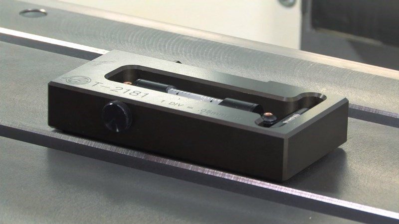

Rengör bordsytan och utjämningsverktyget (T-2181) och kontrollera kalibreringen av utjämningsverktyget innan du fortsätter.
Placera nivån i mitten av lastpallen parallellt med X-axeln. Använd en t-plats för justering.
Anteckna positionen för bubblan.
Ompositionera nivån genom att vrida den 180 grader. Bubblan ska visa samma läsning som tidigare.
Om avläsningarna skiljer sig från mer än en division, returnera nivån till Haas för justering och Använd den inte för att jämna till maskinen.
Justera hörn Utjämnings bultar [1, 2] eller [3, 4] tills bubblan parallellt med Y-axeln är centrerad.

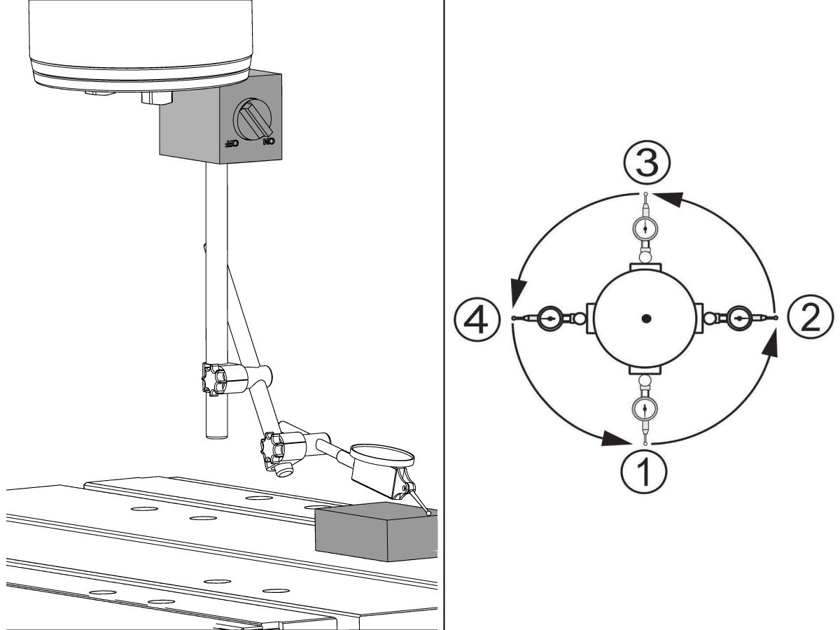

Spindle Sweep Check
Bifoga indikator till spindeldockan. Placera bordet och indikatorn för att svepa en cirkel 10" i diameter.
Placera ett mätarblock på bordet.
Jogga spindel nedåt och nollställ mätklockan vid position 1.
Använd ett mätblock var 90:e grader, kontrollera att skillnaden i dessa mätningar inte överstiger 0,0005". Om den gör det, kontrollera maskinens nivå.
Lås utjämningbultarna på plats genom att dra åt låsmuttern medan du håller Utjämnings skruven. Se till att Utjämnings skruvarna inte rör sig under denna process.

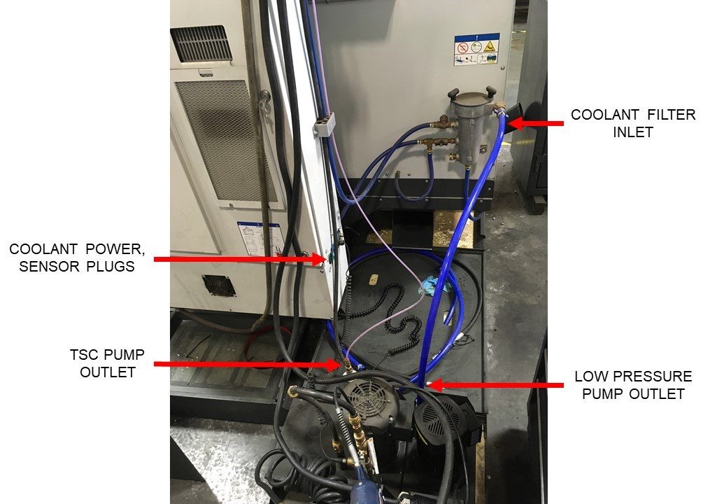

Anslut kylvätskepumpen och pump (TSC) till genom spindel (om sådan finns).
Anslut den blå kyl vätskeslangen från filter öppningen till kyl vätske pumpens utlopp.
Anslut kylvätskepumpen till lågtrycks skär vätske pluggen.
Fäst TSC-pumpen på den lilla lila kyl vätskeslangen.
Anslut TSC-pumpen till högtrycks kyl kontakten.
Anslut kylvätskenivå sensorn och andra relaterade sensorer till motsvarande pluggar.
