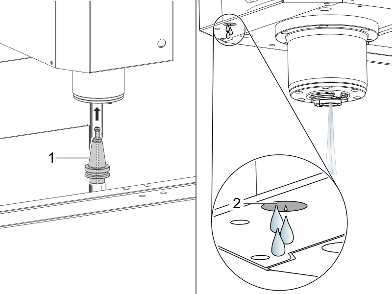

主轴中心内冷 (TSC)
如果机床配备 TSC,请在主轴 [1] 中插入 TSC 刀座。
按  [AUX CLNT] 启动 TSC。
正确操作如下:
  1. 冷却液从 TSC 刀柄正确流出。
  2. 真空发生器软管 [2] 流出几滴。
