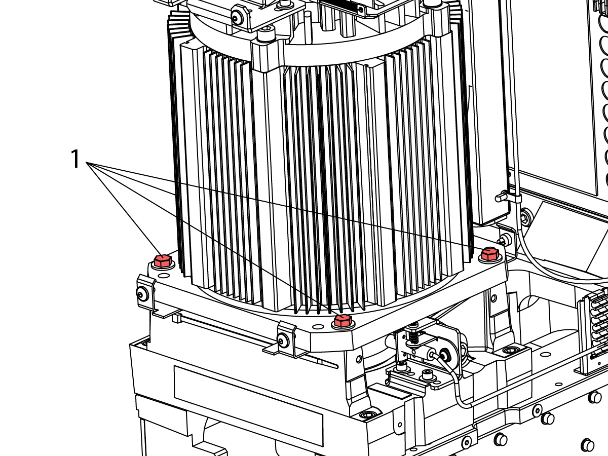

此过程介绍如何确保主轴垂直于 X 轴和 Y 轴。
确保机床处于水平状态。请参阅 VMC 调平 视频。
主轴 - 主轴扫描 - VMC
对于内联主轴,松开电机安装螺栓 [1]。这将需要拆下主轴头盖。
确保工作台干净。清除所有表面腐蚀。使用 pH 中性清洁剂、脱脂剂和磨料垫。
检查表中的高点。在受损区域附近很常见。轻轻移动一块细砂石在工作台上。高点变得有光泽。
将带有 0.0005"(0.01 毫米)指示器的磁力座放置主轴上。
 注意: 确保指示器底座不能随主轴移动或转动。
从指示器背面移动指示器触笔下方的仪表块。将指标设置为 0。拆下仪表块。
在 X 轴和 Y 轴上每 10 英寸(25.4 厘米)检查一次的工作台。将表移到下一个位置。从指示器背面移动指示器笔下的仪表块。记录值。
 注意: 在 10"(25.4 厘米)距离处,允许的误差上限为 0.0012"(0.03 毫米)。
将主轴移到误差最小的区域的中心。
将磁性指示器底座移到主轴鼻端上。将触针放在距离主轴中心线 5"(12.7 厘米)的位置。
 注意: 磁性指示器底座必须随主轴转动。
从指示器背面移动触针下方的仪表块。
旋转 Z 轴将指标设置为 0。
从指示器背面移动指示器触针下的仪表块。记录值。在每个 90 度间隔处重复。
如果误差大于 0.0005" (0.01 mm),您必须从主轴上添加或拆下垫片。
6
如果需要调整,松开 (6) 颗主轴安装螺钉。
添加垫片或更改主轴法兰和主轴头铸件之间的垫片位置。这将更正对齐方式。
以星形模式对 (6) 个主轴安装螺钉施加 10 ft-lb (14 Nm) 的扭矩。
然后以 30 ft-lb (41 Nm) 的扭矩拧紧螺钉。
然后以 50 ft-lb (68 Nm) 的扭矩拧紧螺钉。
7
重复第 2 至第 5 步。如有必要,调整垫片。
 注意: 丢弃用过的垫片。不要尝试使用用过的垫片。
8
以 500 RPM 的速度操作主轴 20 秒。停止主轴运行。这将电机与主轴对齐。
将电机连接到安装板的 (4) 个螺钉。请参阅  Haas 紧固件扭矩规格。 TRP 可以是铁或铝。对铁或铝使用正确的值。
更换主轴头盖。
