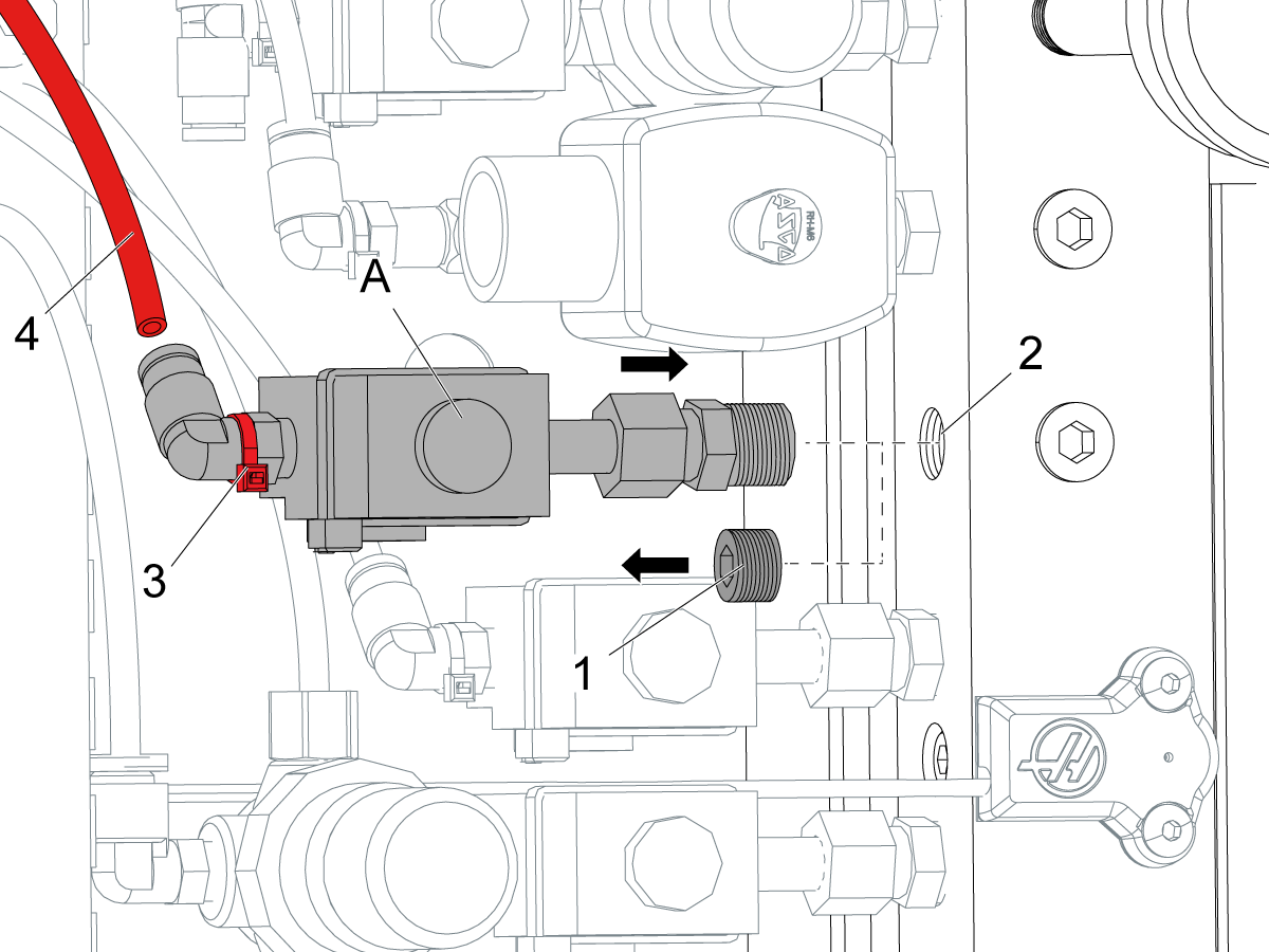

拆下并丢弃歧管插头 [1]。
注意:清洁歧管端口螺纹 [2]。
安装 SOLENOID ASSY MANIFOLD [A] 进入歧管端口。此电磁阀 [3] 在推锁接头上系有灰色电缆扎带。
连接出厂安装的 1/4" 红管 [4] 到电磁阀。
 有关正确的电磁阀放置,请参阅润滑柜内的 Air-Lube 系统标贴。
将电磁阀电缆连接到连接器面板上有 "AUTO AIR GUN" 标签的连接器。

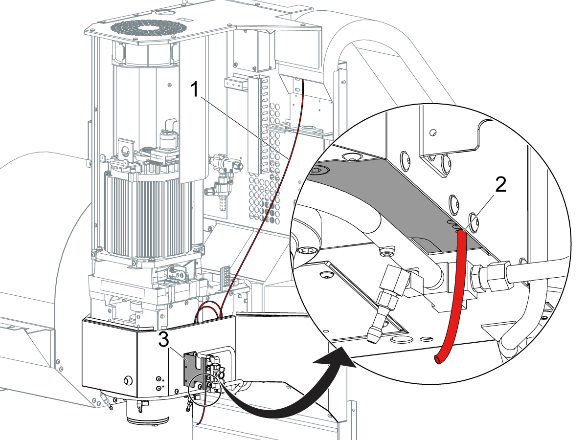

如果机器没有 PCOOL,则拆下顶部主轴盖。
 注意: 如果机器具有 PCOOL 支架 [3] 后面的检修口,请勿拆下顶部主轴盖。卸下 PCOOL 支架以进入检修端口。
查找红色 1/4" 主轴头中的空气管 [1]。
将电缆穿过主轴头铸件中的插槽 [2]。
安装主轴盖盖。

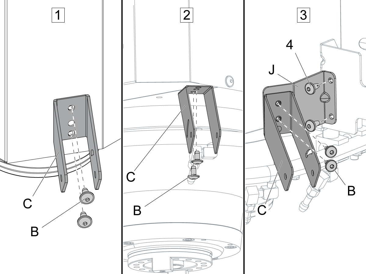

安装风扇支架:
  • [1] 40 锥度主轴:把 BRACKET MQL AIR CYLINDER [C] 安装到主轴头的右前侧,请使用 (2) 个BOLT, BHCS 1/4-20 X 3/8 [B]。
  • [2] 50 锥度主轴:把 BRACKET MQL AIR CYLINDER [C] 安装到主轴头的右下角,请使用 (2) 个 BOLT, BHCS 1/4-20 X 3/8 [B]。
  • [3] 迷你铣床、超级迷你铣床或工具铣床:把 BRACKET MQL AIR CYLINDER [C] 连接到 AAG MOUNT BRKT MM/TM [J] 上,请使用 (2) 个 BOLT, BHCS 1/4-20 X 3/8 [B]。从 PCOOL 支架移除 (2) 个螺钉 [4]。使用螺钉将已完成的 AAG 支架组件安装到 PCOOL 支架上。

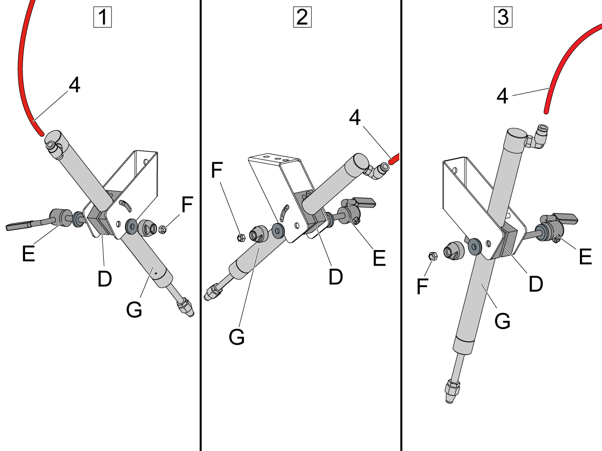

组装气枪:
  • [1] 40 锥度铣床主轴
  • [2] 50-锥度主轴
  • [3] 迷你铣床、超级迷你铣床和工具铣床
放 AAG MQL AIR CYL COLLAR CLAMP [D] 到支架。
放 CYLINDER, AIR AAG SEAT CLAMP BINDER [E] 通过支架。
附加 NUT, 1/4-28 [F] 夹子粘结器。
安装 CYLINDER, AIR AAG MQL [G] 进入气缸夹具。
将气缸完全向下推入气缸夹具并拧紧夹具。
安装红色 1/4" 空气管 [3] 到气枪。
