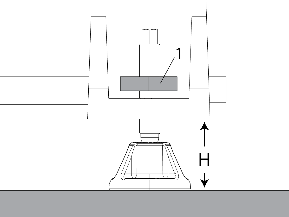

Rough - Level
使工作台在主轴下方居中。将四个角的调平螺钉调整到相同高度,将底座铸件提升到机器背面调平贴标上指定的 [H] 高度。转动每个螺钉,使其具有相等的张力。
请勿向下运行中心调平螺钉。将卡紧螺母 [1] 安装到调平螺钉上,但不要拧紧。
将与 Y 轴 [1] 平行的液位放在工作台上并观察气泡。如果气泡居中,则表在此轴上水平。如果气泡关闭到水平的前面,则意味着机器的前侧很高。相反,如果气泡位于后部,则意味着机器的背面很高。调整两个前调平螺钉,直到液位读数为 +/- 0.0005"。
旋转水平头,使其与 X 轴 [2] 平行。调整左侧或右侧调平螺钉,直到液位读数为 +/-0.0005。
暂时将冷却液罐置于机器的正确位置。如果机器过低,油箱将不能安装到位。拆下油箱。

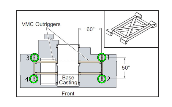

Outrigger - Leveling - VF 10/11/12
将水平放在与 X 轴平行的表格中心。将 Y 轴回转(向列)以达到最大行程。
将工作台放在后固定式调平螺钉的右侧。不要移动级别。将调平螺钉 [1] 拧紧到后垫上,这将提高表并使水平归零。
向前旋转 Y 轴。将调平螺钉拧紧到前垫 [2]上,这将提高工作台并将水平归零。
将 Y 轴焦到后部,将工作台 X 轴焦到机器左侧。将调平螺钉 [3] 拧紧到后垫上,这将提高表并使水平归零。
向前旋转 Y 轴。将调平螺钉拧紧到前垫 [4]上,这将提高工作台并将水平归零。
重复此过程,直到当表位于中心或行驶的两端时,水平相同。
将钣金支撑垫拧到地板上。
螺钉与地板接触后,再转动 1/4 圈。用卡紧螺母锁定到位。
