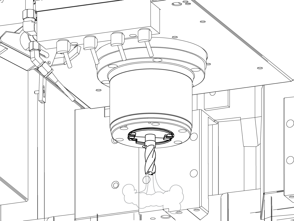

*VMC - 补偿主轴中心内冷 - 刀具中心吹气 - 安装 - NGC
AD0457
此过程告诉您如何安装刀具中心吹气 (TAB)。对铣床执行此程序:
机器兼容性:
  • 2018 年之后生产
  • 具有补偿单元
  • 带管道接头 TSC 歧管
  • 将设置  32 冷却液覆盖 设置为 正常
  • 机床必须配备以下其中一项:
    • 完整 TSC 选项
    • TSC 就绪和100.22.000.1000或更高版本软件
 注意: 对于在  2019 年 6 月 之前制造的机床以及设备上有 可编程气动装置/双可编程气动装置 或 VF 小型自动窗 选件的机床,需要联系 Haas Service,以应用补丁以便启用 TAB 选件。
此程序适用于以下维修套件:
  • 93-1000323 刀具吹气 NGC MC 有/无补偿
Through-Tool Air Blast - Installation - VMC
使用 CALM 柜底部的截止阀关闭机床气源。使用位于切断阀上方的减压阀排出残余气压。
拆下位于 CALM 歧管上压力表下方的插头 [1]。
将压缩接头 [2] 安装在 TSC 清除电磁阀 [3] 上。
将 TAB 电磁阀电源线通过导线槽引至标记“TAB AIR”的插头并插入。
从主轴头拆下护板,并找到 TSC 歧管。
注意:有两种类型的 TAB - 弹簧球 [A] 以及滑梭球 [B]。
从 TSC 歧管顶部拆下插头 [1]。
将推连接头 [2] 安装到 TSC 歧管上。
通过电缆托架将透明软管从 TAB 电磁阀路由到 TSC 歧管。
弹簧球软管布线
将输气软管从 TAB 空气止回阀 [1] 连接到 TAB 歧管的顶部。
将输气软管从 TRP 吹气 [2] 和 TSC 净化阀 [3] 连接到 TAB 歧管 。
将冷却液软管从 TSC 泵 [4] 连接到 TAB 止回阀输入。
将冷却液软管从 TAB 止回阀输出连接到补偿接头 [5]。
滑梭球软管布线
重要事项:TAB 止回阀冷却液输入和输出时,通过弹簧球 TAB 止回阀翻转。
按照 NGC 补丁文件 安装程序下载所需补丁:
  • 参数配置补丁
  • I/O 配置补丁
TAB Test
确保 TAB 系统正常运行。在  MDI 模式下运行此代码:
M73;
G04 P5.;
M74;
G04 P3.;
M99
M73 启动 TAB。M74 停止 TAB。
手动操作 TAB:
按 [SHIFT]。按 [AUX CLNT]。
刀具吹气开始。
刀具吹气停止。
