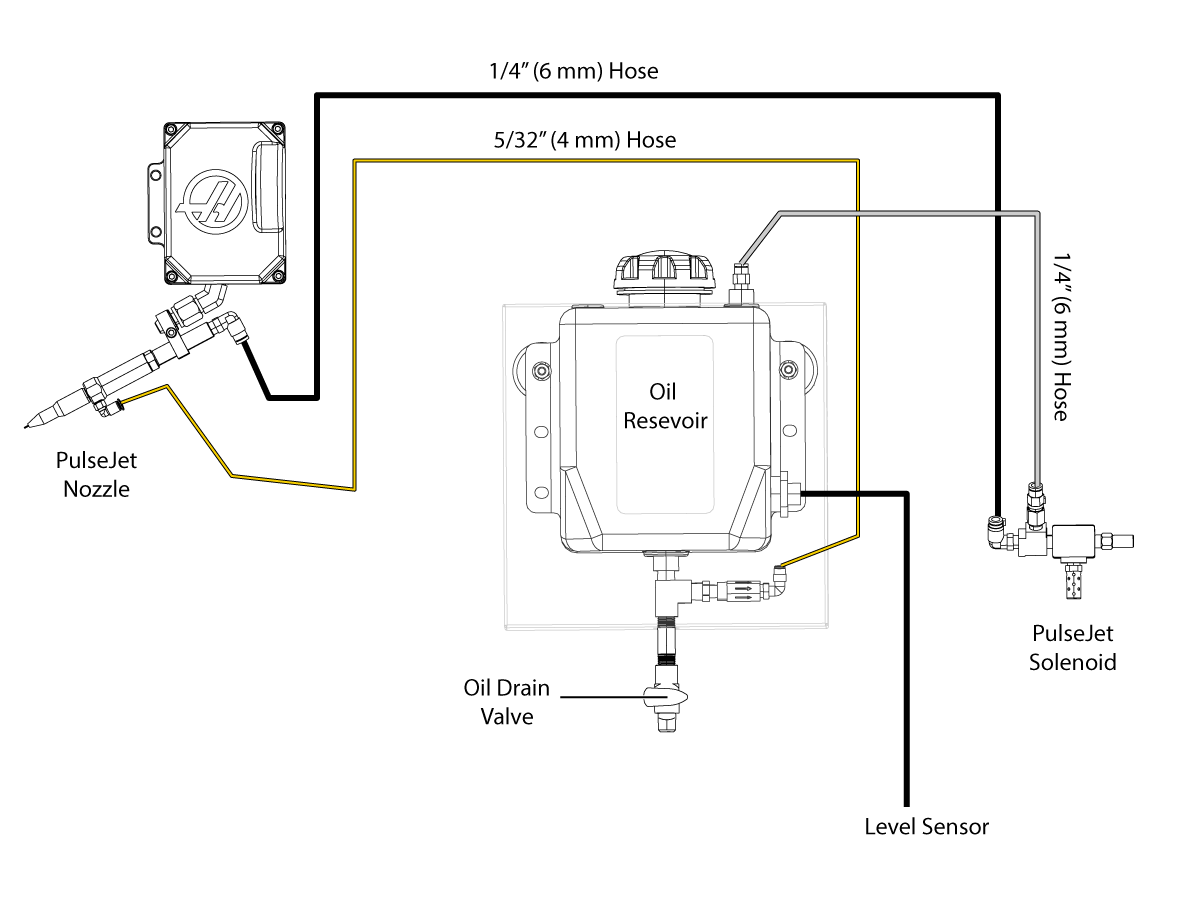

此过程将向您展示如何在 VMC/UMC 轧机上安装 PulseJet。
机器要求:
  • VMC/UMC 建于 2019 年 10 月或更高版本。
  • 软件版本 100.19.000.1123 或更高版本。
  • 可编程冷却液(可选)
PulseJet Installation Video
以下维修视频演示如何在 VMC 和 UMC 机床上安装 PulseJet 系统。
注意:此维修视频仅供参考,不能代替书面程序。

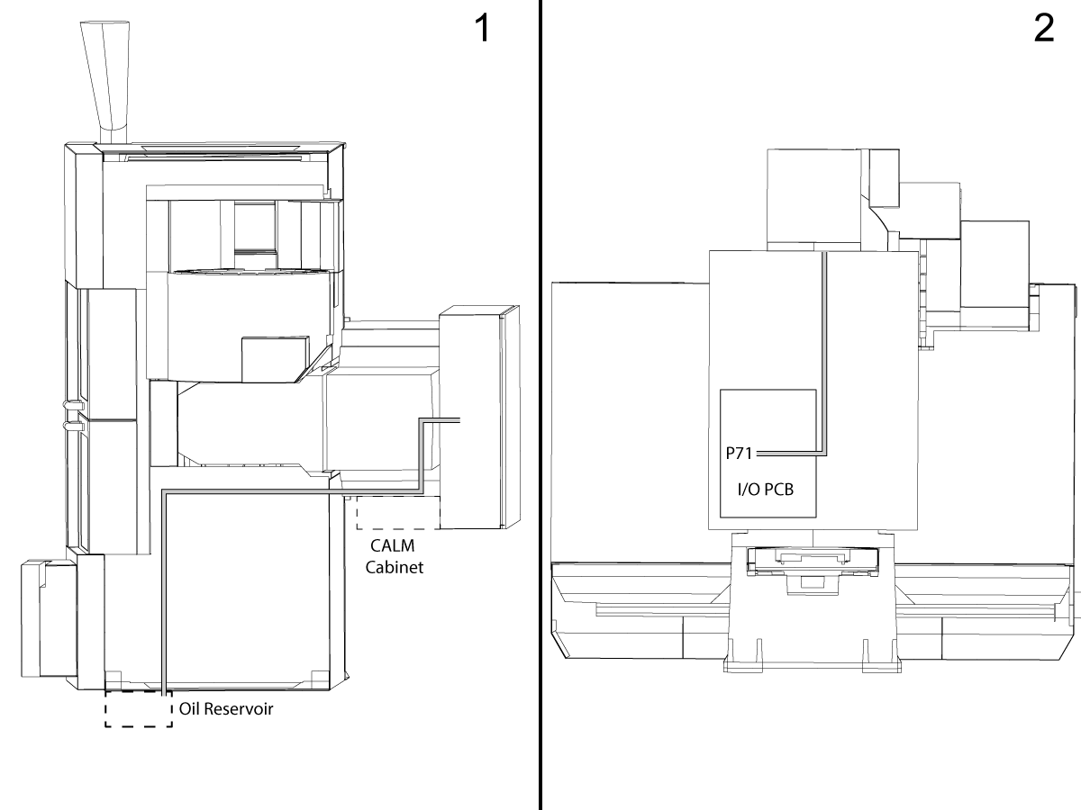

Hoses and Sensor Cable Installation
注意: 此部分对于现场安装是必需的,如果从工厂购买了 Pulsejet 选项,则转到下一节。
下图显示了 VF-2 上的 PulseJet 软管布线:1:顶部视图 2:侧视图。
将喷嘴空气软管(1/4 英寸黑色软管)从 CALM 机柜穿过主轴头,朝向 PulseJet/PCool 位置。
将喷嘴油软管(5/32 英寸透明软管):从油储油罐上到车顶,通过主轴头进入电缆托架,朝向 PulseJet/Pcool 位置。
将油藏储油罐空气软管(1/4 英寸透明软管)从 CALM 机柜电磁阀向油库位置方向行驶。
注意:确保两端都留有足够的松弛度。
将油藏液位传感器电缆从油库位置路由到车顶顶部到电气机柜。
注意:确保留出足够的松弛,以便将电缆连接到油藏传感器。
将电缆插入 P71 处的 I/O PCB。
PulseJet & Tank Installation
关闭机器的空气。
找到空气歧管 [1],拆下空气计下方的第三个 NPT 插头。
安装适配器接头 P/N 58-1521 [2] 进入歧管。
如图所示,安装面向电磁阀 [3]。
将电磁阀电缆连接到适配器,然后将适配器连接到标有“PULSEJET”的连接器面板上。
注意:如果安装在具有 CAN 润滑机架的机床上,请勿使用空气/润滑电磁阀电缆适配器 (33-0596)。相反,应直接插入 CAN 润滑机架上标有“PULSEJET”的连接器中。
解装 PulseJet 喷嘴组件。
松开夹紧螺钉 [1],将夹具和 PulseJet 组件滑到 P-COOL 喷嘴上。
调整 PulseJet 喷嘴,使进油接头 [2] 位于底部。
将喷嘴大约对准主轴中心线(稍后将进行调整)。
拧紧固定螺栓。
找到 1/4" 黑色空气软管 [3]并将其连接到喷嘴组件上的空气接头。
找到 5/32" 透明油软管 [4],但 不要 将其连接到油管接头。 此软管将在主过程中连接。
将储油罐安装到机床护罩,请参阅图示。
储油罐总成具有磁铁,便于安装。
重要:请勿滑动护罩上的磁铁。相反,如果您需要移动储液罐,倾斜它以分离磁铁,然后轻轻地将其放回。
将电缆和空气软管连接到油库组件,请参阅该图。
将输气软管连接到电磁阀。
  重要事项:确保将正确的软管连接到电磁阀,匹配颜色拉链。如果软管被更换,它会向油箱发送高压,并可能破裂油箱。
将应力释放物 [1] 滑入储层组件上的插槽,并拧紧固定螺母。
将随附的螺旋包装 [2] 从护罩应用到机床顶部,以帮助整齐地整理和固定电缆。
确保储液罐底部的排水阀处于关闭(水平)位置 [4]。
拆下储油罐盖,向油箱加注机油 [3]。 不要过度加注油箱。
注意:油箱需要在油面上方留出空气空间,以保持机油上方的正压。
重新安装盖。
