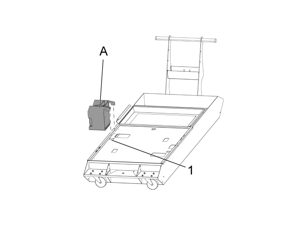

Oil Skimmer Installation
注意:此步骤仅适用于 DC 系列机床。
先将撇油器支架 [1] 安装到冷却液箱边缘上,再悬挂撇油器底座 [2]。
将撇油器底座 [2] 悬挂在撇油器支架 [1] 上。
 说明:此步骤仅适用于 ST-10/15/L 机床。
 注意: 对于购买带撇油器选件的机床,必须调整安装支架延伸件和撇油器以匹配图像。
将撇油器安装支架延伸件【1】 安装到撇油器鼻端。
使用撇油器安装支架延伸件【1】 作为指南,将孔 【3】 标记到撇油器鼻端 【2】。
拆下撇油器安装支架延伸件 【1】,并使用 #7 钻头制作 0.201" (5.105mm) 直径的孔,钻头穿过撇油器鼻端的两侧。
将 (2) x SHCS 10-32 x 1 1/2 安装入撇油器安装支架延伸件【2】。安装 (2) x 10-32 HEX W/ LCKWASHER 【3】。
先将撇油器支架 [4] 安装到冷却液箱边缘上,再悬挂撇油器底座 [5]。
将撇油器底座 [5] 悬挂在撇油器支架 [4] 上。
将撇油器底座从冷却液罐中吊起,将吊钩接合到冷却液罐盖上 [1]。  悬钩的水平表面应平放在冷却液罐盖边缘的顶部。

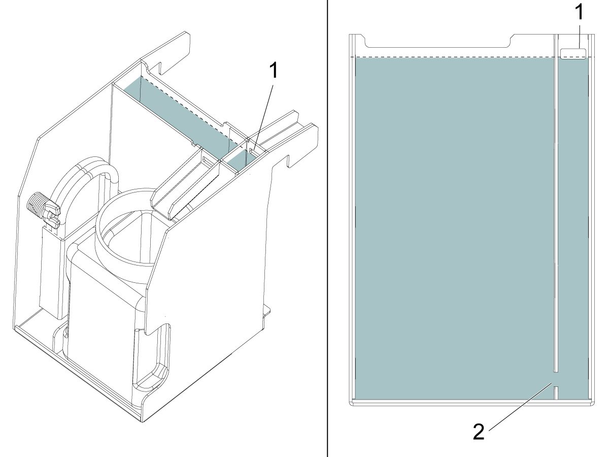

用清洁冷却液向面向冷却液箱的排空口 [1] 加注撇油器腔室。
注意:两个腔室通过底部的槽 [2] 相连。确保两个腔室都已装满。
将撇油器的窄端定位到冷却液油箱盖开口中,然后将电机端安装到底座上,使定位槽接合 [1]。
