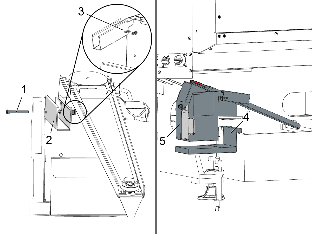

 UWAGA: Ten krok dotyczy tylko maszyn ST-10/15/L.
 Uwaga: W przypadku maszyn, które zostały zakupione z opcją separatora oleju przedłużenie wspornika montażowego separatora oleju i wspornik separatora oleju muszą zostać wyregulowane zgodnie z ilustracjami.
Zamontuj OIL SKIMMER MOUNT BRKT EXT [1] do rynny separatora oleju.
Użyj OIL SKIMMER MOUNT BRKT EXT [1] jako prowadnicy, aby oznaczyć otwory [3] do rynny separatora oleju [2].
Wyjmij OIL SKIMMER MOUNT BRKT EXT [1] i użyj wiertła nr 7 do wykonania otworów o średnicy 0,201" (5,105 mm) wiertłem przez obie strony rynny separatora oleju.
Zamontuj (2) x SHCS 10-32 x 1 1/2 przez OIL SKIMMER MOUNT BRKT EXT [2]. Zainstaluj (2) x 10-32 HEX W/LCKWASHER [3].
Zainstaluj OIL SKIMMER BRACKET [4] na krawędzi zbiornika chłodziwa przed zawieszeniem OIL SKIMMER BASE [5].
Zawieś OIL SKIMMER BASE [5] nad OIL SKIMMER BRACKET [4].
