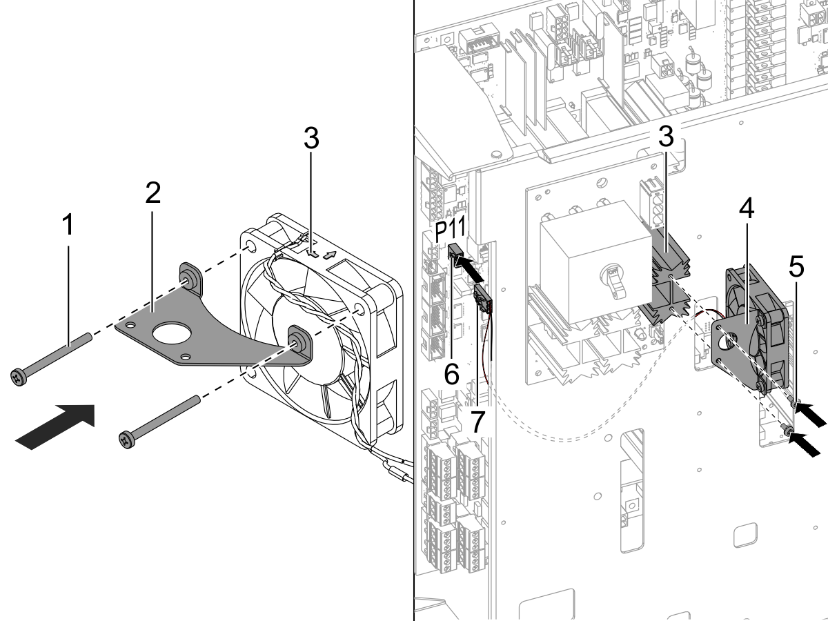

Not: Bu fan sadece HPC-1K kitleri gereklidir.  HPC-300 Kits için bu adımı atlayın.
Fan tertibatı için [2] braketini takın. Kullanım (2) 1 x 1/4" Phillips Pan-Head vidaları (PPHS) [1]. Fan tertibatı noktasında [3] okları doğru yönde olduğundan emin olun.
Fan tertibatını [4] HS6 [3] I/O PCB'de. Kullanım (2) 1/4" PPHS [5].
Fan tertibatı kablosunu [7] P11 [6] I/O PCB üzerinde.

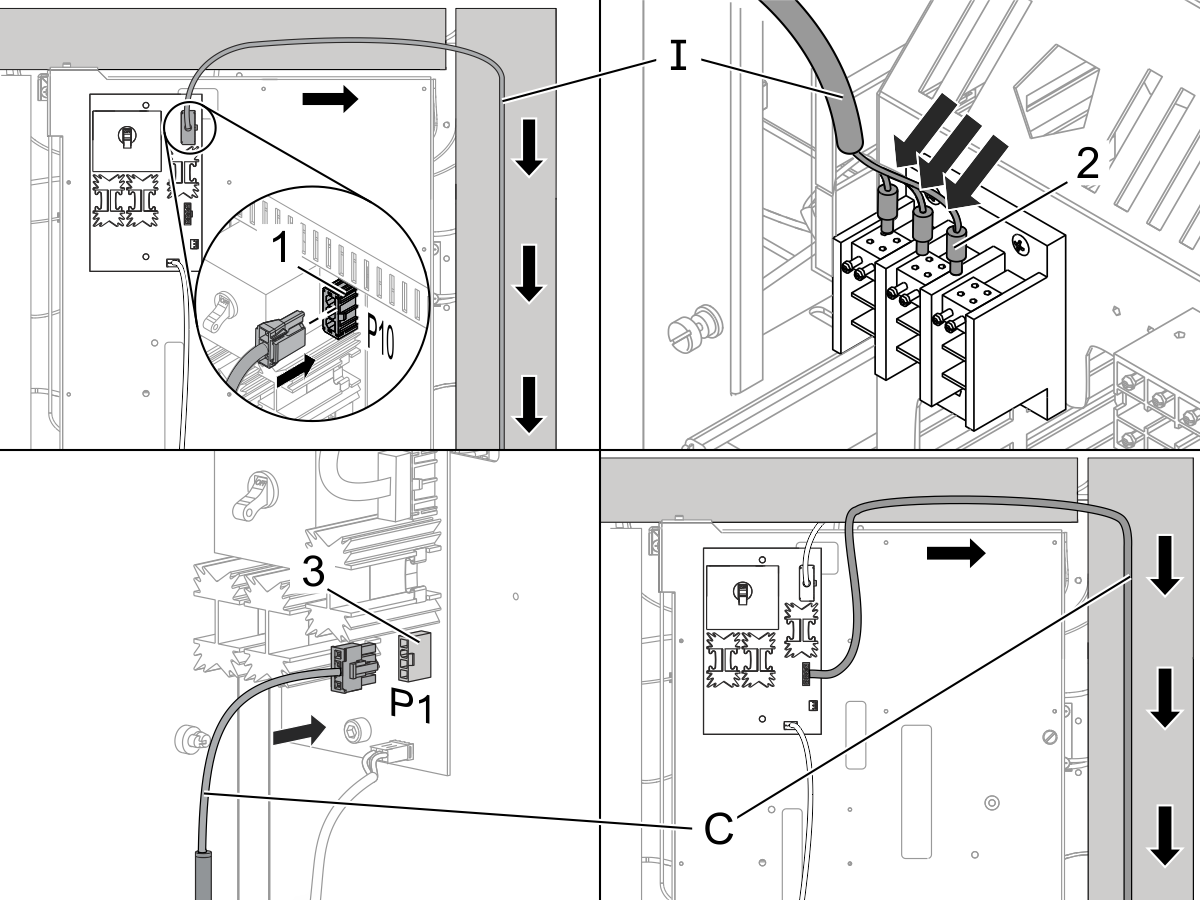

33-0987B kablosunu [ı] Şu yerlere bağlayın:
  • P4 [1] motor sürücüsü PCB'de (kabloyu [ı] üst ve sağ kablo kanallarından) yerleştirin.
  • Bağlantılar 77, 78 ve 79 [2] trafo üzerinde (her tel bir kimlik etiketi vardır).
HPC uzatma kablosunu [C] motor sürücüsü PCB'de P1 [3]'e bağlayın.
Kabloyu [C] üst ve sağ kablo kanallarına yerleştirin.
