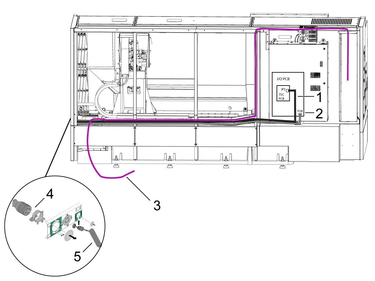

후면 패널을 제거합니다.
HPC 확장[1], 진공 센서[2] 케이블을 연결합니다.
HPC 연장 케이블[1]을 HPC 모터 드라이브 PCB의 P1에 연결하십시오.
진공 센서 케이블[2]을 I/O PCB의 P28에 연결하십시오.
윤활 패널에서 자주색 튜브[3]를 절삭유 탱크 영역으로 연결하십시오.  양쪽 끝에 충분한 여유를 두십시오.
HPC 확장 케이블의 리셉터클 끝을 리셉터클 브래킷[4]에 설치합니다. 트위스트 록 마운트와 나사를 사용하십시오.
리셉터클 브래킷[5]에 진공 센서 케이블을 설치하십시오.

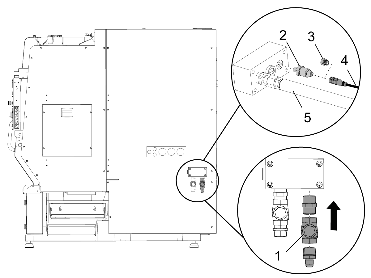

표준 절삭유 체크 밸브 옆에 있는 플러그를 제거하십시오.
HPC 체크 밸브와 플레어 피팅[1]을 설치합니다.
절삭유 매니폴드의 뒷면에 있는 플러그를 제거하십시오.
절삭유 압력 센서[2]를 설치하십시오.
절삭유 압력 케이블을 찾으십시오.  케이블[3]에서 플러그를 분리합니다.
M12 절삭유 압력 커넥터를 센서[4]에 연결합니다.
 중요: 설치된 절삭유 호스[5]는 1000 PSI를 처리할 수 있는 등급이어야 하며 그렇지 않은 경우 서비스 부서에 문의하십시오.
