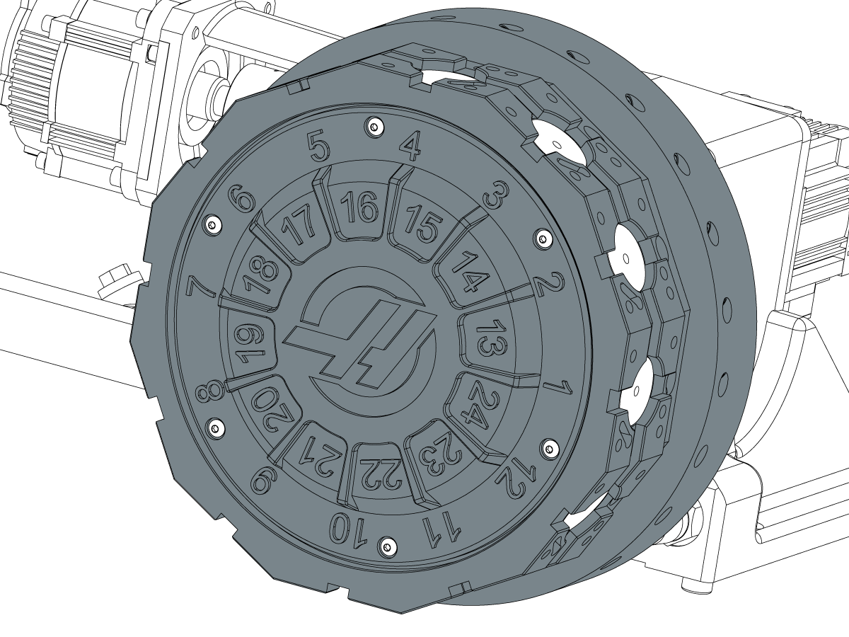

Bu prosedür, BMT/BOT/VDI stil indeksleyici taretlerin nasıl değiştirileceğini gösterir
Önemli: Bunlar yedek servis kitleridir ve yükseltme için kullanılmamalıdır.
Bu belge aşağıdaki servis kitleri için geçerlidir:
  • 93-4365 TURRET DISC KIT BMT45 INDEXER BMT 24
  • 93-4364 TURRET DISC KIT BMT45 INDEXER BMT 12
  • 93-4363 TURRET DISC KIT BMT45 INDEXER BOT 12 MET
  • 93-4362 TURRET DISC KIT BMT45 INDEXER BOT12 INCH
  • 93-4361 TURRET DISC KIT BMT45 INDEXER VDI 12
Canlı takım taretleri için gerekli araçlar:
  • T-0159 BMT45 LT POCKET ALIGNMENT TOOL
  • T-0147 BMT45 LT OUTPUT SHAFT ALIGNMENT TOOL
  • Kadranlı gösterge
  • Servis USB Anahtarı
Kaldırma Gereklilikleri:
  • Taret yaklaşık 100 lb ağırlığındadır ve güvenli şekilde kaldırmak için bir vinç gerektirir
Not: Canlı Takım Sürücüsünü değiştirirken, yeni şimler yükleyin. Şim parça numaraları şunlardır:

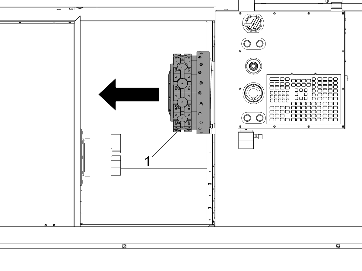

Daha iyi erişim ve kaldırma kolaylığı için tareti [1] iş miline doğru elle kumanda edin.

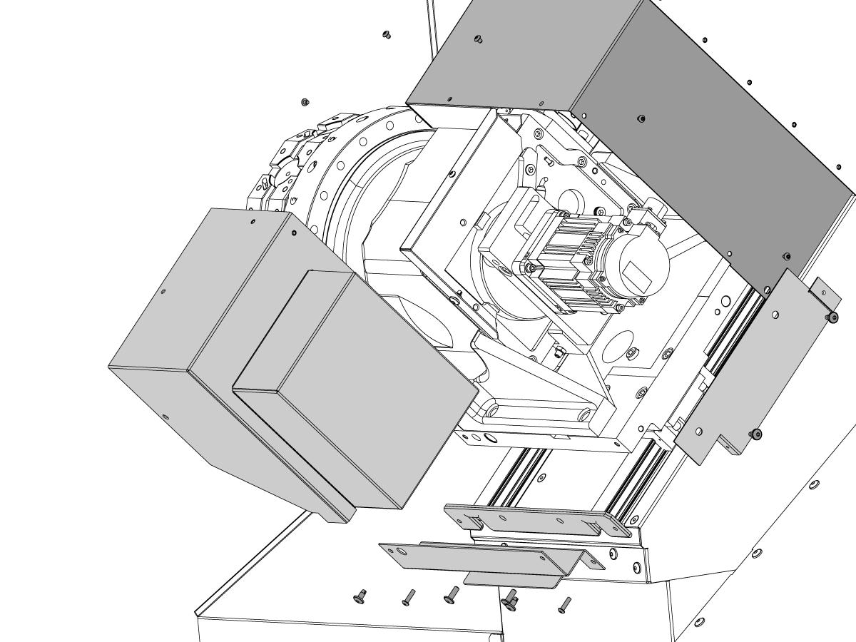

Not: Sac metal kapakların canlı sürücü kaldırma için canlı sürücü motoruna erişmek için kaldırılması gerekecektir bu nedenle taretin hem ön hem de arka tarafına yeterli erişim olduğundan emin olun
Kaldırmak için motora erişmek için tareti çevreleyen sac levhayı çıkarın.
Not: Sac metalin arka tarafına erişmek ve yoldan dışarı kaydırmak için kama / taret montajının arkasındaki erişim panelinin çıkarılması gerekebilir

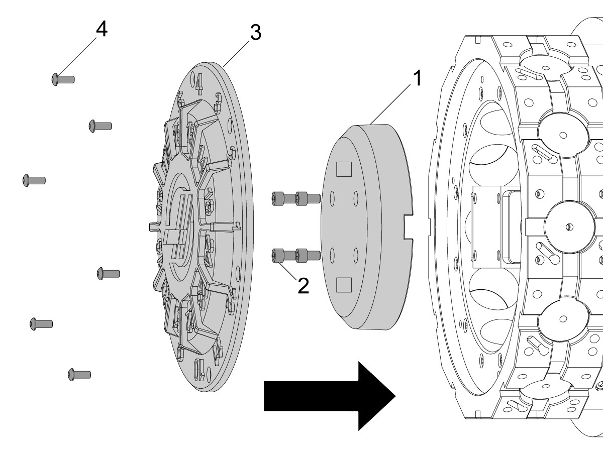

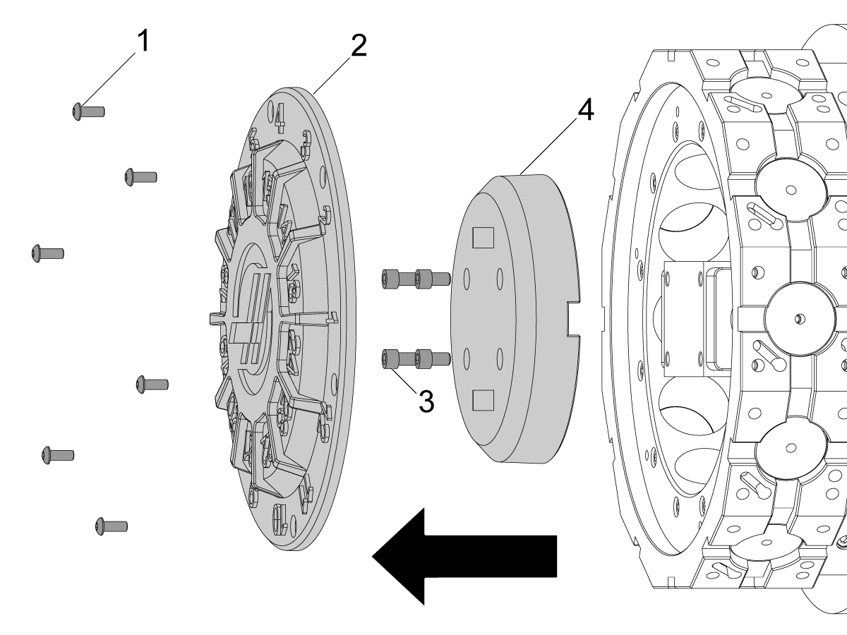

Canlı takım braketi [4] ile birlikte taret kapağını [2] çıkarın (varsa).

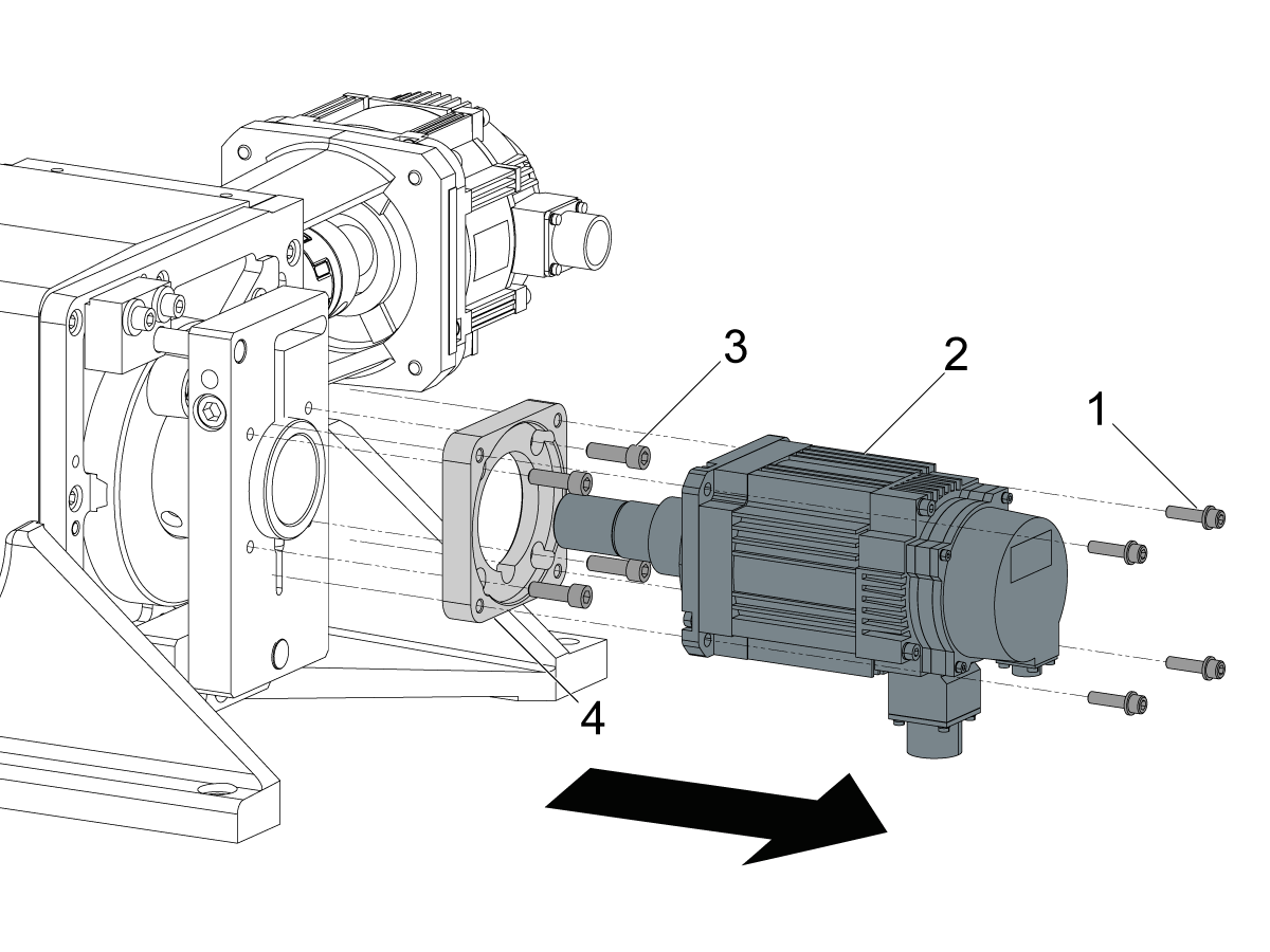

Önemli: Metal bileziği dikkatlice bükerek ve ardından konektörü yavaşça çekerek güç ve enkoder kablolarını canlı sürücü motorundan ayırın.
Canlı sürücü motorunu [2] ve motor braketini [4] çıkarın.

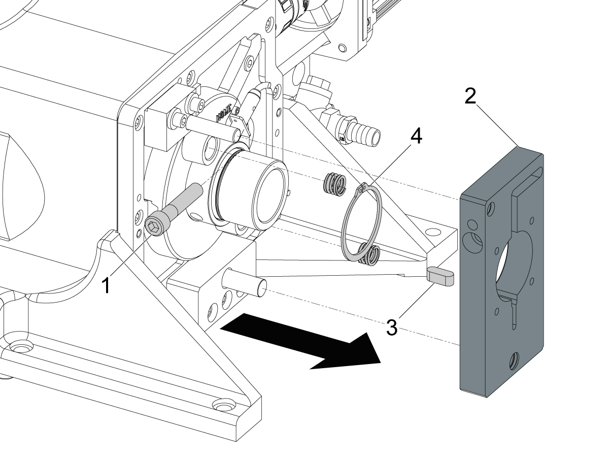

Klamp vidasını [1] ve tork kolunu [2] snap halkası ve yaylar [3] ile birlikte çıkarın.
Not : tork kolunun takılması zorsa, klamp civatasının üzerindeki vidalı kriko deliğinde 3/8-16 cıvata kullanın. Tork borusunda kayabilmesi için torklu kola tam olarak yeterli torku uygulayın.
Not:  BMT45'in eski sürümlerinde bir hizalama pimi bulunurken, yeni makinelerde iki hizalama pimi bulunur. Daha fazla ayrıntı için bkz. BMT45 Taret - Canlı Takım Sürücüsü - Hizalama .
6

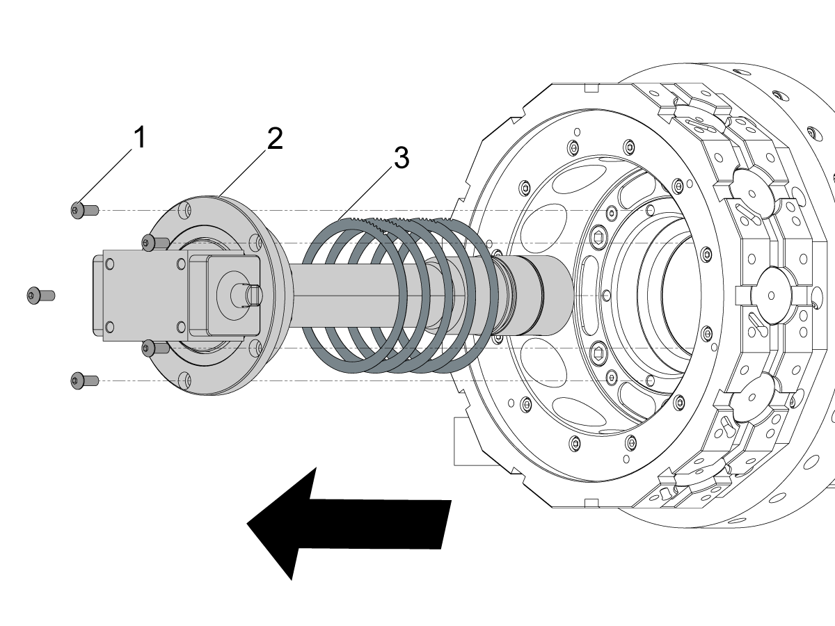

(5) Cıvataları tutma halkasından  [1] çıkarın ve canlı takım sürücüsünü taretten dışarı kaydırın.
Not: Yeni taretin farklı sayıda şim [2] gerektirmesi büyük olasılıkla muhtemeldir ancak orijinal şim değeri başlangıç noktası olarak kullanılacaktır.

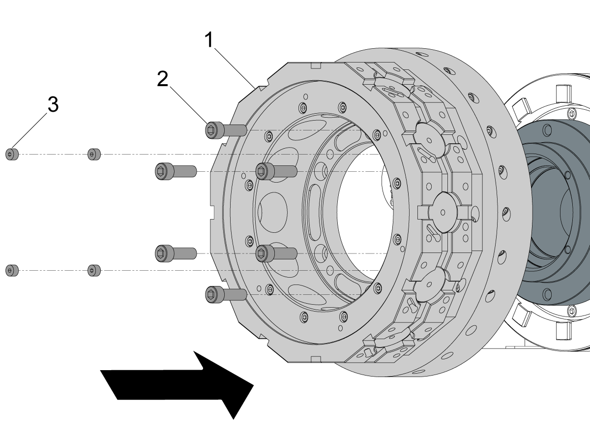

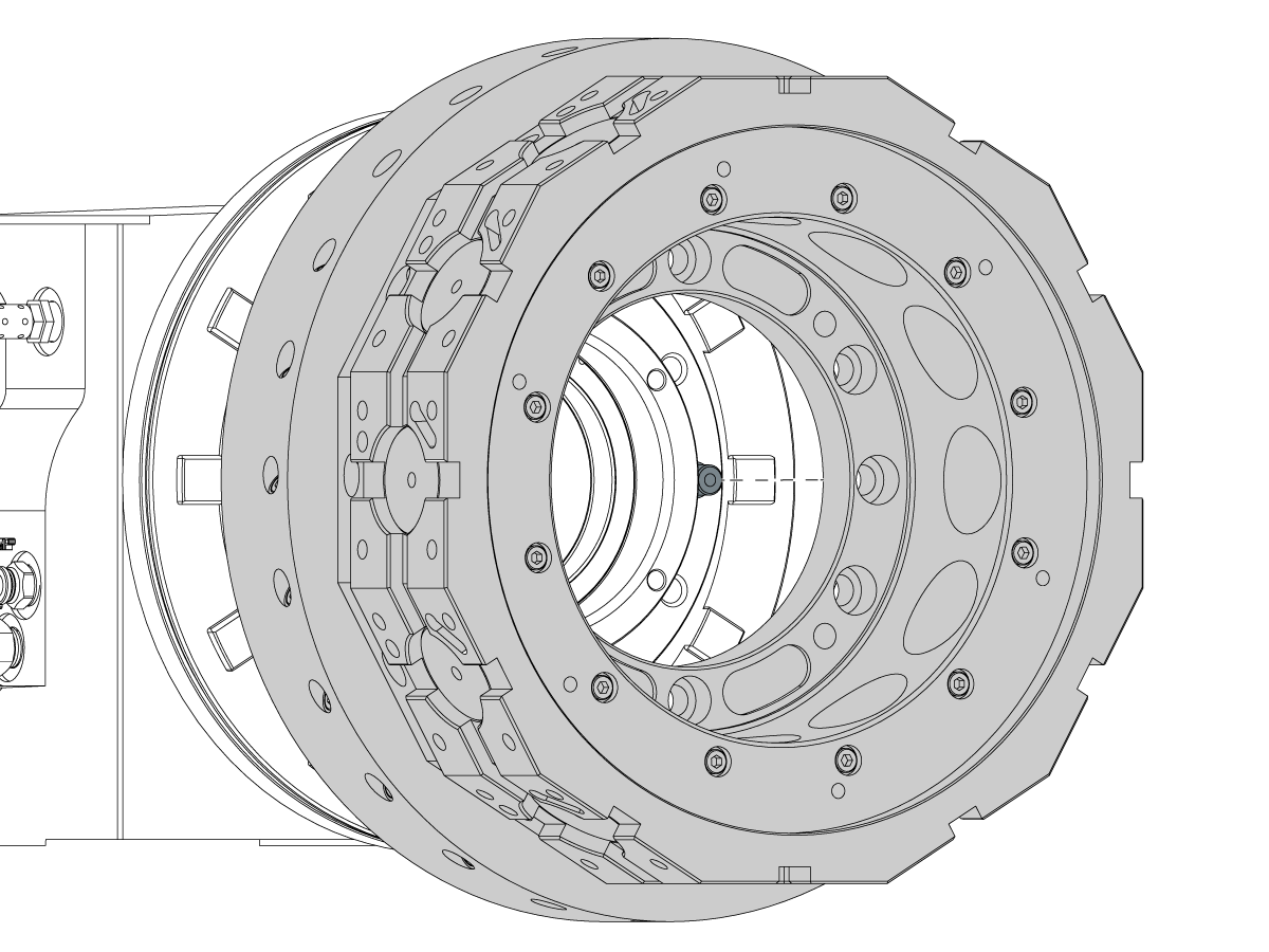

Önemli: Tüm (6) cıvataları çıkarmadan önce, kayışları kullanarak tareti bir vinç ile desteklediğinizden emin olun. Bu amaçla canlı takım delikleri veya takım tutucu deliklerine vidalanmış delikli cıvatalar kullanılabilir.
(4) Ayar vidalarını [1] çıkarın, ardından tareti [3] karterde tutan (6) cıvataları [2] çıkarın.
Not: Tarette cep 1 ile hizalanmış bir yerleştirme dübeli vardır, bu nedenle yukarı çekmeden önce karterden uzağa çektiğinizden emin olun.

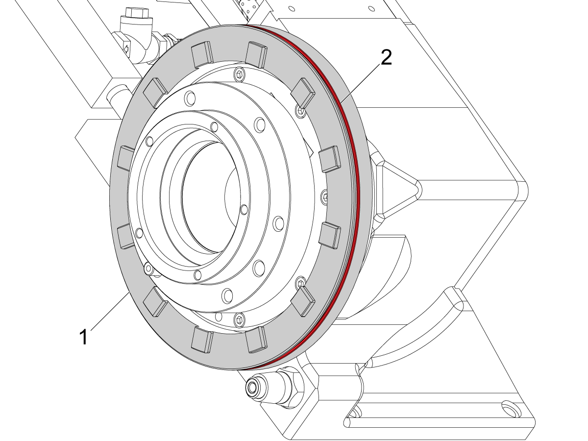

Eski yağı tüm eşleşen yüzeylerden temizleyin [1] sonra O-ring’i [2] değiştirdikten sonra gri ile vurgulanan alanlara moly gresleyici uygulayın.
Not: Düzgün bir kat uygulayın ve yüzeyleri aşırı greslemeyin.

Yeni tareti bir vinç kullanarak kaldırın ve dübel [1] ile karteri [2] hizaladığınızdan emin olarak kartere monte edin.
10
(6) cıvataları [2] torklayın, sonra (4) ayar vidalarını [3] 5 ft-lb için sıkın. Bkz. Haas Bağlantı Elemanı Tork Teknik Özellikleri.
