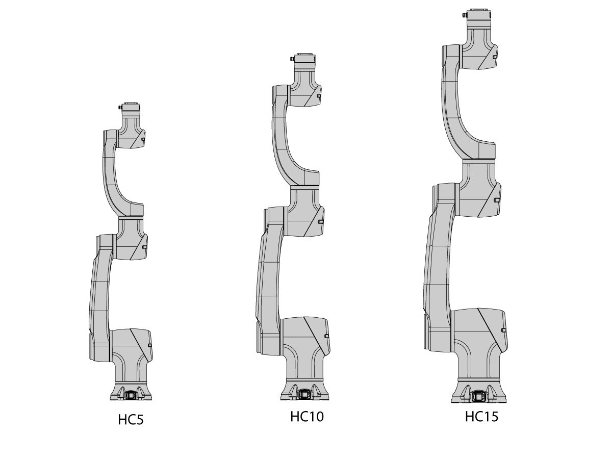

Використовуйте цю інструкцію з обслуговування, щоб встановити та обслуговувати комплекс Haas Cobot Package на верстатах Haas.
Існує 4 типи комплексів Haas Cobot (HC), кожен з яких має різні розміри, що визначаються їх вантажопідйомністю в кг:
  • HC5
  • HC10
  • HC15
  • HC30
Розроблений Haas виробничий автоматизований модуль, який складається з верстата ЧПУ й робота, було оцінено на відповідність вимогам CE. Зміни або варіації в дизайні модуля Haas слід повторно оцінити на предмет відповідності діючим стандартам і є відповідальністю користувача/інтегратора.
