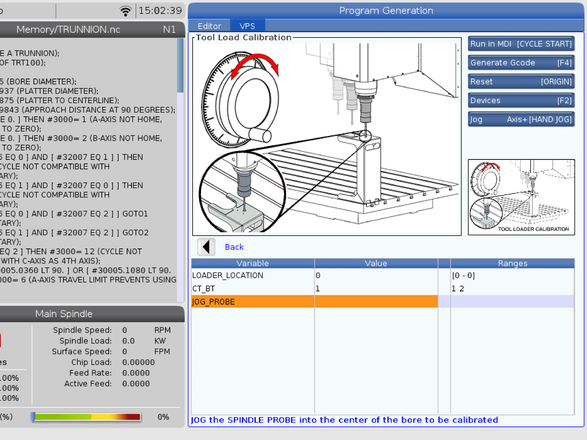

Щоб відкалібрувати навантажувач, перейдіть до: EDIT-VPS-PROBING-CALIBRATION-TOOL LOADER CALIBRATION.
Дотримуйтесь інструкцій, вибравши тримач CT або BT. Вручну перемістіть зонд шпинделя вниз, доки він не опиниться в центрі ½ наскрізного отвору.
Програма Cycle Start запуститься з режиму ручного введення (MDI) і відкалібрує положення навантажувача.
Макропозиція зберігається у зміщенні G154 P99.
