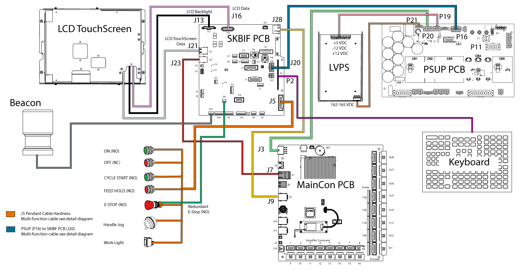

قائمة مراجعة تقرير فحص SKBIF
نزّل وأكمل قائمة مراجعة تقرير فحص SKBIF أدناه قبل استبدال أي أجزاء.

Symptom Table
العرض السبب المحتمل الإجراءات التصحيحية
الإنذار 825 USER INTERFACE COMMUNICATION FAULT توجد مشكلة في كابل الاتصال من لوحة PCB الرئيسية إلى لوحة SKBIF PCB. تم فقدان الاتصال بين لوحة PCB الرئيسية ولوحة SKBIF PCB أو لا توجد إشارة. افحص كابل RJ45 المتصل بلوحة SKBIF عند J28 إلى J9 بلوحة PCB الرئيسية، تأكد من أن الكابل غير تالف أو ليس به وصلة مفكوكة. لاختبار الكابل، راجع إجراء أداة اختبار كابل الشبكة.
الماكينات المزودة بوحدة SKBIF الإصدار 6.xx.  الإنذار 546 SERIAL KEYBOARD COMMUNICATION FAULT. البرنامج الثابت في SKBIF قديم. تأكد من أن إصدار البرنامج الثابت لوحدة SKBIF رقم 6.6 أو أعلى.  راجع إجراء تحديث البرنامج الثابت للوحة SKBIF PCB / وحدة RJH‏ - NGC.
تتحول شاشة LCD إلى شاشة سوداء. الإنذار 967 SKBIF COMMUNICATION FAULT. توجد مشكلة في كابل الاتصال من لوحة PCB الرئيسية إلى لوحة SKBIF PCB. انظر قسم استكشاف أعطال SKBIF وإصلاحها أدناه.
جهد الإمداد من PSUP PCB إلى SKBIF PCB غير صحيح.
كابلا ضوء الخلفية وبيانات LCD غير متصلين بشكل صحيح.
الأسلاك إلى أطراف ملامسات [POWER ON] و[POWER OFF] و[EMERGENCY STOP] و[FEED HOLD] و[CYCLE START] مفكوكة.
مصباح الإشارة لا يضيء. كابل مصباح الإشارة غير موصل. تأكد أن مصباح الإشارة موصل بواجهة SKBIF عند P10.
وحدة التحكم ذات شاشة ضبابية.
يوجد مفتاح بواجهة SKBIF غير مضبوط بشكل صحيح.
قم بتغيير مفتاح MAPSEL إلى الموضع المعاكس. انظر القسم أدناه.
تومض الشاشة في أثناء تباطؤ المغزل (تشغيل المغزل ثم الضغط على مفتاح "Reset") أو في أثناء عمليات القطع الثقيلة. الكابل من Maincon PCB الموصل بـ J9 إلى SKBIF عند J28 معيب.
  1. افحص وصلة كابل RJ-45 من لوحة Maincon PCB ‏(J9) إلى لوحة SKBIF PCB ‏(J28). لاختبار الكابل، راجع إجراء أداة اختبار كابل الشبكة.
  2. افحص مبيت موصل RJ-45 بلوحة Maincon PCB ولوحة SKBIF PCB بحثًا عن سنون معوّجة.
مبيت موصل RJ-45 تالف بلوحة SKBIF أو Maincon PCB. تأكد أن مبيت موصل RJ-45 ملحوم بلوحة PCB وغير مفكوك.
تظهر لك شاشة فارغة مع صفير مستمر عند التشغيل. مقبض الزعزعة أو الأسلاك معيبة.
  1. قم بإيقاف تشغيل الماكينة.
  2. افحص الأسلاك الممتدة إلى مقبض الزعزعة، تأكد أن كل الكابلات متصلة في الموقع الصحيح.
  3. اضبط المقياس على وحدات الأوم، وقم بقياس المقاومة بين تأريض اللوحة الأمامية إلى +5 فولت تيار مستمر لمقبض الزعزعة - ينبغي ألا تكون القراءة صفر أوم. إذا كانت الدائرة قصيرة، افصل السلك +5 فولت تيار مستمر عن مقبض الزعزعة وافحص ما إذا كانت المشكلة بمقبض الزعزعة أو SKIBF.

SKBIF Troubleshooting
  1. قم بإزالة الغطاء الخلفي لشاشة LCD.
  2. افحص موصلات الإضاءة الخلفية J13 و بيانات شاشة J16 LCD . تأكد أن الموصلين مثبتين، والأسلاك غير مكسورة.
  3. افحص الأسلاك المتجهة إلى [POWER ON] و [POWER OFF] و [EMERGENCY STOP] و [FEED HOLD] و [CYCLE START]
    . تأكد أن التوصيلات محكمة.
  4. انظر إلى مصابيح LED للحالة.  ارجع إلى الجدول LED أدناه.
  5. اضبط الفولتميتر على التيار المستمر. افحص بحثًا عن جهد إمداد يبلغ +12 فولت تيار مستمر عند J20 ينبغي أن تقيس حوالي +12 فولت تيار مستمر. إذا كان هذا الجهد أقل من +11 فولت تيار مستمر أو غير موجود، فتأكد أن الموصل J20 مثبت بشكل صحيح، وتتبع الجهد بالعودة إلى LVPS. ارجع إلى الرسم البياني الكهربائي أعلاه.
  6. تقوم لوحة SKBIF PCB بتوليد +3.3 فولت تيار مستمر، +5 فولت تيار مستمر. افحص قيم الجهد هذه عند نقاط الاختبار التالية.
    • ضع المسبار الأسود عند البرغي (التأريض) [4] والمسبار الأحمر عند TP14 ‏(+3.3Vdc)‏ [1]، ينبغي أن تقيس حوالي +3.3 فولت تيار مستمر.
    • ضع المسبار الأسود عند البرغي (التأريض) [4] والمسبار الأحمر عند TP13 ‏(+5Vdc)‏ [2]، ينبغي أن تقيس حوالي +5 فولت تيار مستمر.
    • ضع المسبار الأسود عند البرغي (التأريض) [4] والمسبار الأحمر عند TP12 ‏(+12Vdc)‏ [3]، ينبغي أن تقيس حوالي +12 فولت تيار مستمر.
    إذا كانت قيم الجهد هذه منخفضة أو لم يتم قياس جهد، افصل كل الموصلات من SKBIF PCB باستثناء الموصل J20، وقم بالقياس مرة أخرى. إذا كان الجهد لا يزال غير موجود بعد القيام بذلك، فإن لوحة SKBIF PCB معيبة.
    إذا كان الجهد صحيحًا بعد فصل المكونات، فهناك قصر في الدائرة الكهربائية في أحد المكونات المتصلة بلوحة SKBIF على سبيل المثال، مقبض التحكم اليدوي، وجهاز التحكم عن بُعد، وما إلى ذلك. حدد المكون الذي به عطل.
     إذا كان كل شيء على ما يرام، فإن لوحة SKBIF PCB معيّبة.

Electrical Diagrams
SKBIF / LCD Interconnect Diagram
مخطط SKBIF رقم القطعة 34-4243G
مخطط SKBIF رقم القطعة 34-4510/B
ملاحظة: في الماكينات المزودة بوحدة SKBIF 34-4510B ومنفذ شحن  USB، سيتم توصيل منفذ شحن USB بمنفذ J20 بوحدة SKBIF. منفذ الشحن مخصص لأغراض الشحن فقط وليس للحصول على بيانات من أجهزة USB.
مخطط SKBIF رقم القطعة 34-4510C
ملاحظة: في الماكينات المزودة بلوحة SKBIF 34-4510C، سيتم توصيل منفذ شحن USB بـ J3. منفذ الشحن مخصص فقط لأغراض الشحن وليس للحصول على بيانات من أجهزة USB.
Pendant E-Stop Circuit Diagram
PSUP (P16) to SKBIF (J5) Detailed Diagram
PSUP (P17) to I/O PCB (P56) Detailed Diagram
