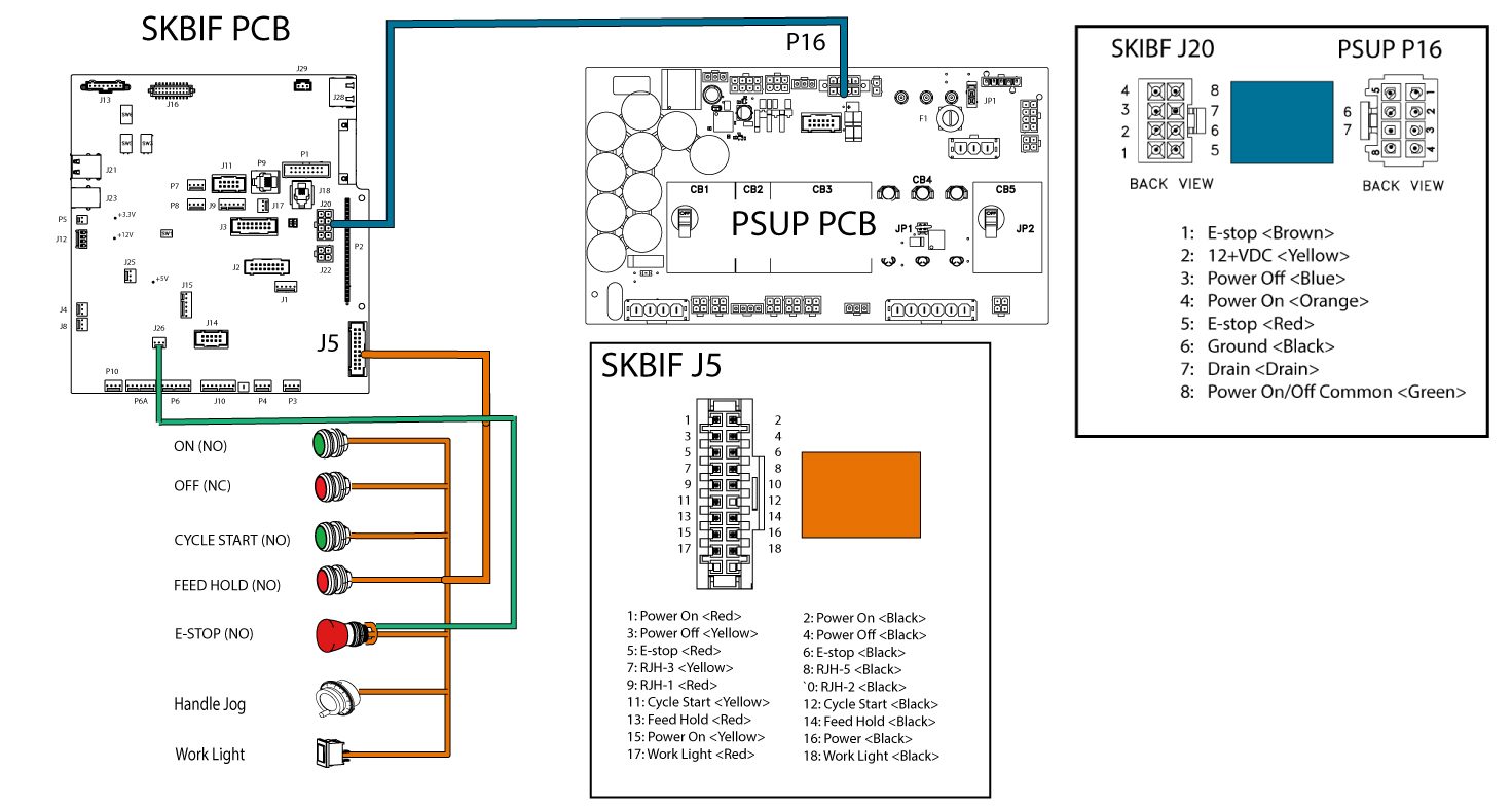

Žice na terminalima sklopnika [POWER ON], [POWER OFF], [EMERGENCY STOP], [FEED HOLD] i [CYCLE START] su labave.

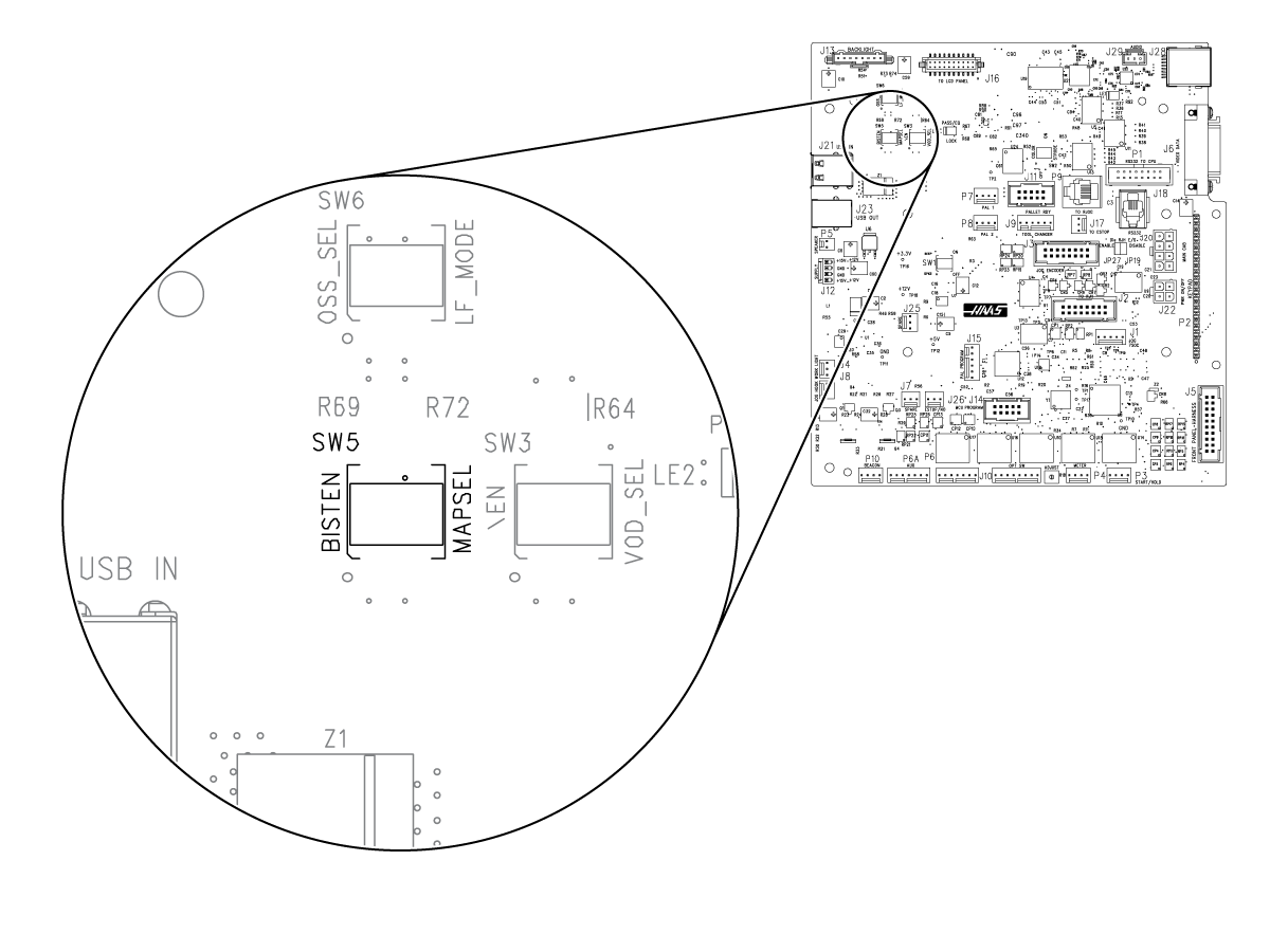

Upravljač ima zamućen zaslon.
Prekidač na SKBIF-u nije ispravno postavljen.
Okrenite prekidač MAPSEL u suprotni položaj. Pogledajte odjeljak u nastavku.

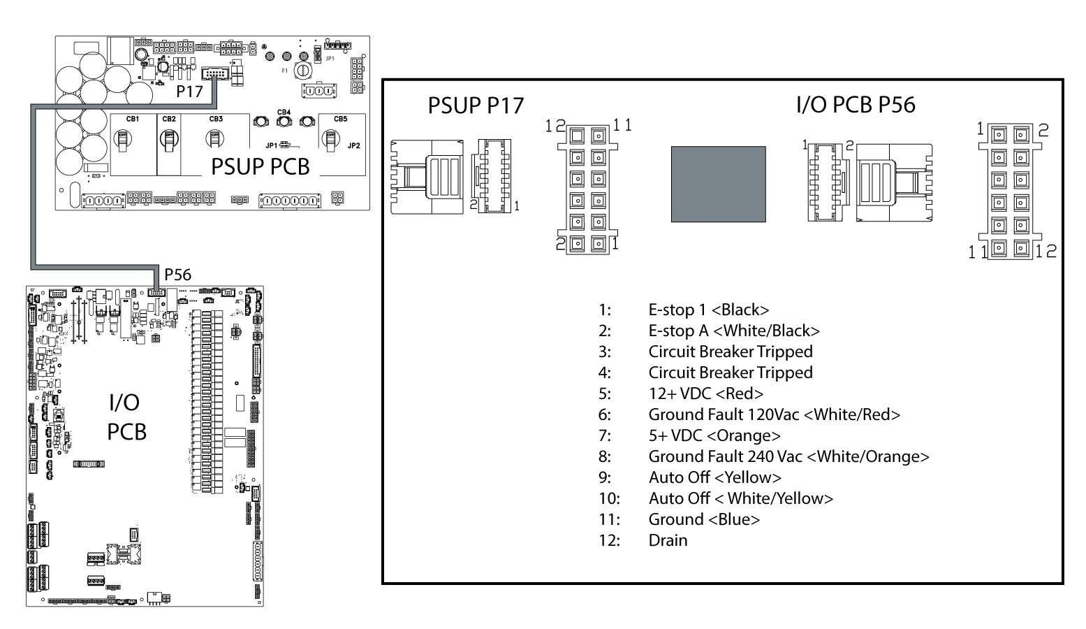

Alarm 2001 POGREŠKA PREKIDAČA ZAUSTAVLJANJA U HITNOM SLUČAJU
Postoji labava veza s gumba E-stop na SKBIF PCB.
  1. Idi na dijagnostičku stranicu --> I/O tipkovnica
  2. Utipkajte REDUNDANT_ESTOP, a zatim pritisnite [F1].
  3. S [EMERGENCY STOP] otpustite vrijednost REDUNDANT _ESTOP ULAZ br. 26 treba biti 1.
  4. Pritisnite  [EMERGENCY STOP].   ULAZ #26 REDUNDANT _ESTOP vrijednost treba = 0. Ako je ostao = 1 provjerite kabelski utikač na SKBIF J26 pogledajte dijagrame na kraju ovog Vodiča za otklanjanje poteškoća.
Začepljena hidraulička jedinica aktivirala je sigurnosni uređaj hidraulične jedinice.
Primjenjuje se samo na ove strojeve izgrađene nakon 20.12.2023.:
ST - 10/15/20/25/28/30/35/L/Y/LY
SAMO ZA REBOOT: ST-40/40Y/45/45Y (napomena: Za strojeve ST-45/45L/45Y opremljene opcionalnim držačem obratka)
Provjerite je li kabel za sigurnosni uređaj hidrauličke jedinice pričvršćen na odvodno crijevo hidraulične jedinice.
Postoji labava veza s adaptera sigurnosnog uređaja hidrauličke jedinice na I/O PCB-u.

  1. Uklonite stražnji poklopac LCD-a.
  2. Provjerite J13 pozadinsko osvjetljenje i J16 LCD podatkovne priključke. Provjerite jesu li priključci na mjestu, i da žice nisu pokidane.
  3. Provjerite žice koje idu na [POWER ON], [POWER OFF], [EMERGENCY STOP], [FEED HOLD] i [CYCLE START]
    kontaktori. Provjerite jesu li priključci zategnuti.
  4. Pogledajte status LED svjetla.  Pogledajte tablicu LED u nastavku.
  5. Postavite volt metar na DC. Provjerite ima li +12Vdc napona napajanja na J20 trebali biste izmjeriti približno +12Vdc. Ako je napon manji od +11Vdc ili ga nema, provjerite je li J20 pravilno umetnut i prati napon natrag do LVPS-a. Pogledajte gore navedeni električni dijagram.
  6. SKBIF PCB generira +3.3Vdc, +5Vdc. Provjerite te napone na sljedećim ispitnim točkama.
    • Stavite crnu sondu na vijak (uzemljenje) [4],  a crvenu sondu na TP14 (+3,3 Vdc) [1], trebali biste izmjeriti približno +3,3 Vdc.
    • Stavite crnu sondu na vijak (uzemljenje) [4] i crvenu sondu na TP13 (+5Vdc) [2],  trebali biste izmjeriti približno +5Vdc.
    • Stavite crnu sondu  na vijak (uzemljenje) [4] i crvenu sondu na TP12 (+12Vdc) [3], trebali biste izmjeriti približno +12Vdc.
    Ako su ti naponi niski ili se ne mjere napon, iskopčajte sve konektore iz SKBIF PCB-a osim J20 konektora i ponovno izmjerite. Ako nakon toga još uvijek nema napona onda je SKBIF PCB neispravan.
    Ako su nakon isključivanja komponenti, naponi točni, onda postoji kratki spoj u jednoj od komponenti spojenih na SKBIF, na primjer, daljinska ručica za ručno pomicanje osi stroja, ručica za ručno pomicanje osi stroja, itd. Utvrdite koja je komponenta u kvaru.
     Ako se pokaže da je sve u redu, SKBIF PCB je neispravan.

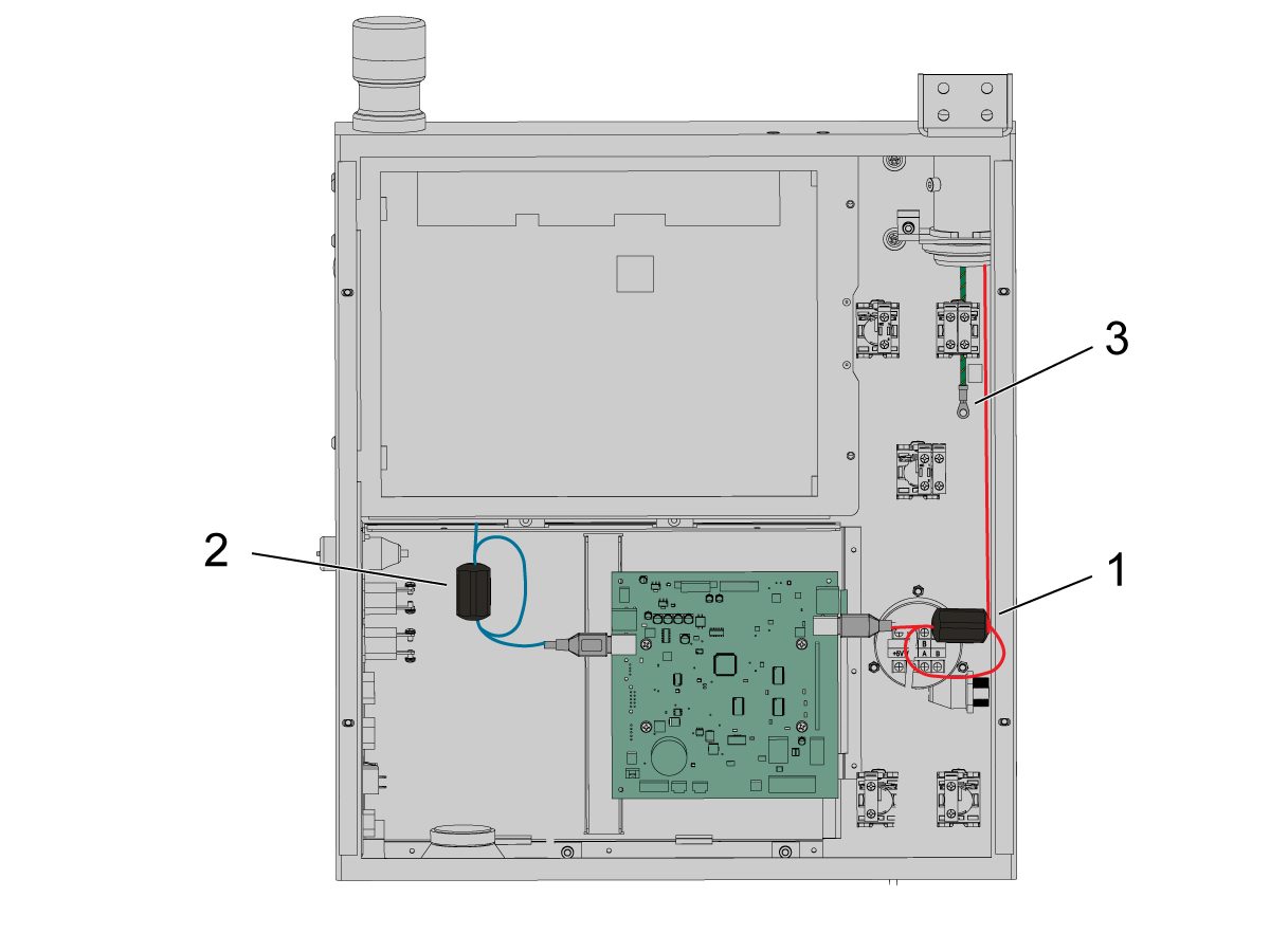

SKBIF Reduce Electrical Noise
Da biste smanjili uzrokovanu električnu buku iz sustava, dovršite sljedeći postupak:
1.  Ugradite feritni filtar 64-1252 [1] na kabel spojen na SKBIF J9 priključak.
2.  Ugradite feritni filtar 64-1252 [2] na kabel spojen na SKBIF J11  priključak.
 NOTE: Obavezno omotajte USB kabel unutar feritnog filtra kao što je prikazano.
3. Pričvrstite žicu za uzemljenje [3] s privjeska (ručnog kola) na upravljački ormarić. Pomoću tablice kabela za uzemljenje u nastavku naručite ispravan kabel.
 NAPOMENA: Preporučuje se da pričvrstite žicu za uzemljenje na stezaljku kabela jer se ne mogu svi vijci u tom području koristiti za uzemljenje.
Koristite bilo koji dostupni vijak za uzemljenje s unutarnje strane upravljačkog ormarića.
NAPOMENA: Za strojeve VS-1 i 3 potrebna su dva kabela za uzemljenje zbog duljeg trajanja.

Blurry Screen - Dip Switches
Korektivna mjera: Pronađite MAPSEL / S1 skočni prekidač na SKBIF PCB-u. Prebacite dip prekidač u suprotnu poziciju.

PSUP (P16) to SKBIF (J5) Detailed Diagram
PSUP (P17) to I/O PCB (P56) Detailed Diagram
