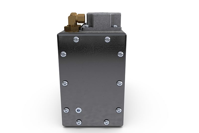

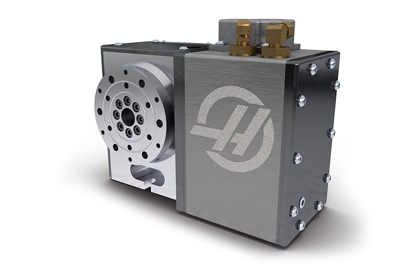

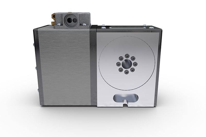

Ултра компактната въртяща маса HRT100 осигурява високоскоростно, точно позициониране и пълно движение по 4 оси за обработване на малки детайли върху компактната фреза Haas CM-1 и други малки машини. Малкият размер и лекото тегло на устройството го прави перфектно решение с 4 оси дори за най-малките обработващи центрове.
Забележка: Изисква се фреза Haas със задвижване за 4-та ос и NGC софтуер с версия 100.19.000.1100 или по-висока за цялостна работа със задвижване за 4-та ос. Самостоятелната работа изисква контролна кутия на Haas за въртящи се маси, получена след 18 февруари 2019 г., със софтуерна версия 26.22 или по-нова и FPGA версия 1.08.
  • Добавя възможности за 4 оси на Вашата машина
  • Лесно свързване към Haas машини чрез включване и стартиране
  • Водещи в индустрията резултати и възможности
  • Проектирана за тежки натоварвания
  • Произведено в САЩ

Platter S.A.E METRIC
Диаметър на плота 3.94 in 100 mm
Макс. Тегло върху плота (w/супорт) 30 lb 13.6 kg
Макс. Тегло върху плота (не се поддържа) 15 lb 6.8 kg
Модел за отвор (3) 6-bolt patterns (3) 6-bolt patterns
Spindle S.A.E METRIC
Максимални обороти 300 °/sec 300 °/sec
Torque (Continuous) 35 ft-lbf 47 Nm
Максимално движение по инерция 0.0005 in 0.013 mm
Височина на центъра 3.500 in 88.90 mm
Диаметър на първоначален отвор 0.7500 in 19.050 mm
Луфт 30 arc-sec 30 arc-sec
Макс. Въртящ момент на спирачката @ 100 psi/6,9 bar 26 ft-lbf 35 Nm
Предавателно съотношение 60:1 60:1
Време за изпълнение 1.6:1 1.6:1
Диаметър на червячна предавка 2.8 in 71 mm
Indexing S.A.E METRIC
Точност (±) ± 30 arc-sec ± 30 arc-sec
Повтаряемост 10 arc-sec 10 arc-sec
Резолюция 0.001 ° 0.001 °
Максимално завъртане/екат (с контрол на завъртането) 999.999 ° 999.999 °
Air Requirements S.A.E METRIC
Максимално въздушно налягане 150 psi 10.3 bar
General - B (rotary) S.A.E METRIC
Работна температура (максимум на околната среда) 100 °F 38 °C
Експортен кош 20.0 in x 19.0 in x 17.0 in 51 cm x 48 cm x 43 cm
Тегло 43 lb 20.0 kg
