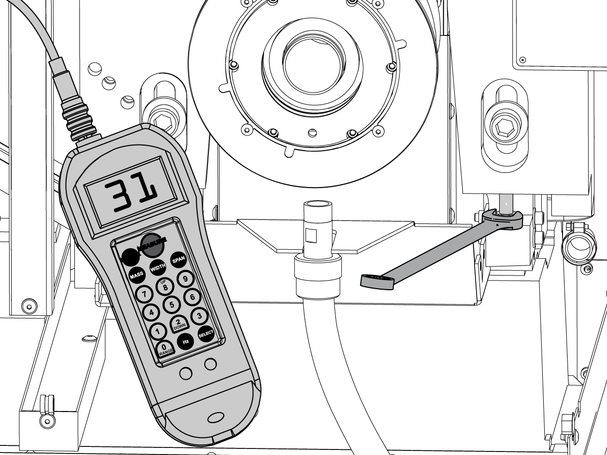

Spindle Drive Belt - Tension Adjustment - Gates Sonic Meter
Сменете единиците на lbf, както следва:
  • При изключен модул задръжте [0] и [9] и натиснете [POWER] едновременно [1]. Устройството ще се включи с показани текущи единици.
  • Натиснете [SELECT] отново и отново, докато на дисплея се покаже lbf.
  • Задръжте [POWER] , докато захранването угасне.
  • Натиснете отново [POWER], за да стартирате измервателния уред в нормална работа.
За да се покаже честотата в Hz, натиснете [HZ] [2] многократно, докато дисплеят покаже Hz [3].
Натиснете [MASS] [1].

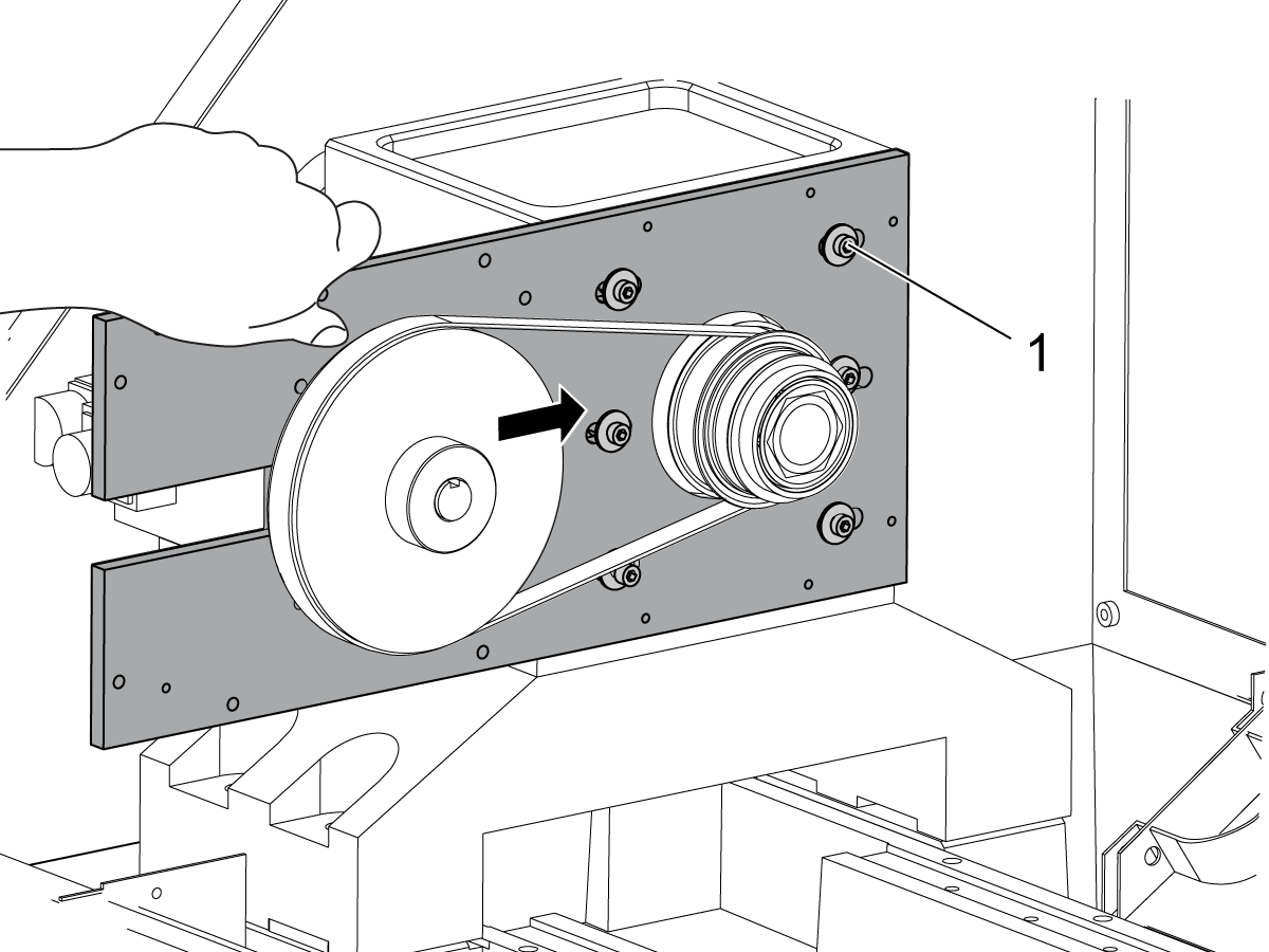

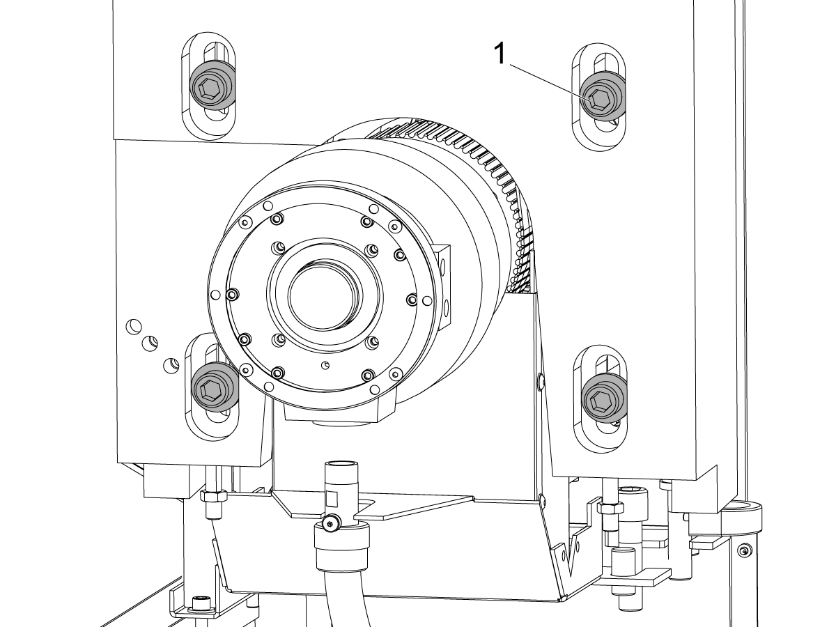

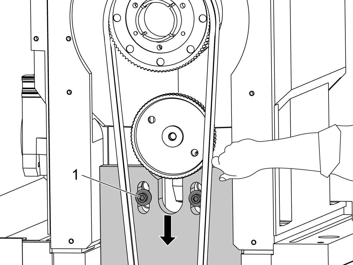

SL/ST/DS - Spindle Drive Belt - Tension Adjustment - Gates Sonic Meter
Разхлабете (4) винтовете за монтиране на мотора [1].
Завъртете (2) винтовете за опъване на ремъка еднакво, докато ремъкът се опъне.
Използвайте ръката си, за да затегнете винта за монтиране на мотора.
 Забележка: На илюстрацията са показани винтовете за опъване на ремъка за ST-20. Местоположението на винтовете за опъване на ремъците за SL и други ST стругове е различно.

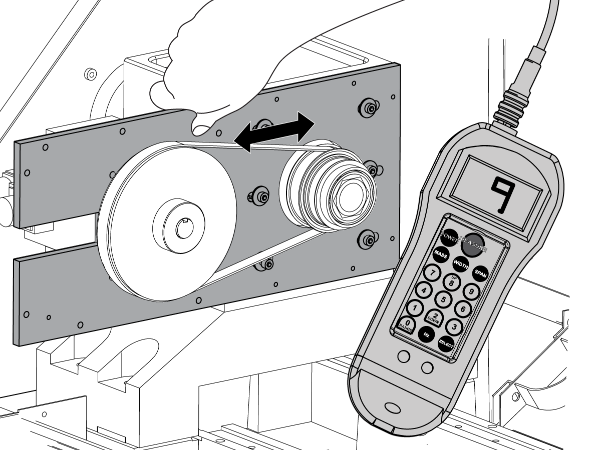

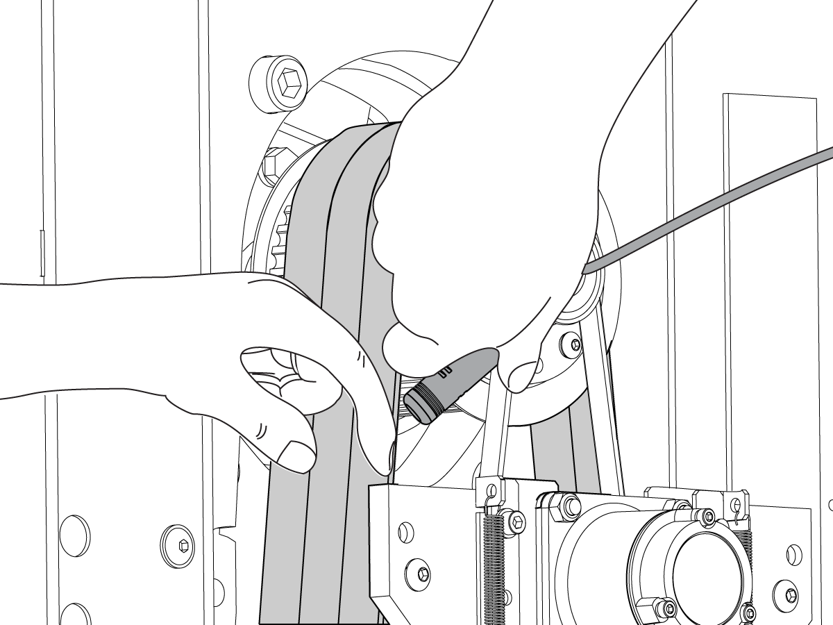

Прикрепете кабела на сензора към Gates измервателния уред за опъване.
Натиснете тази последователност от бутони на Gates измервателния уред за опъване:
  1. Натиснете [POWER].
  2. Натиснете [MEASURE].

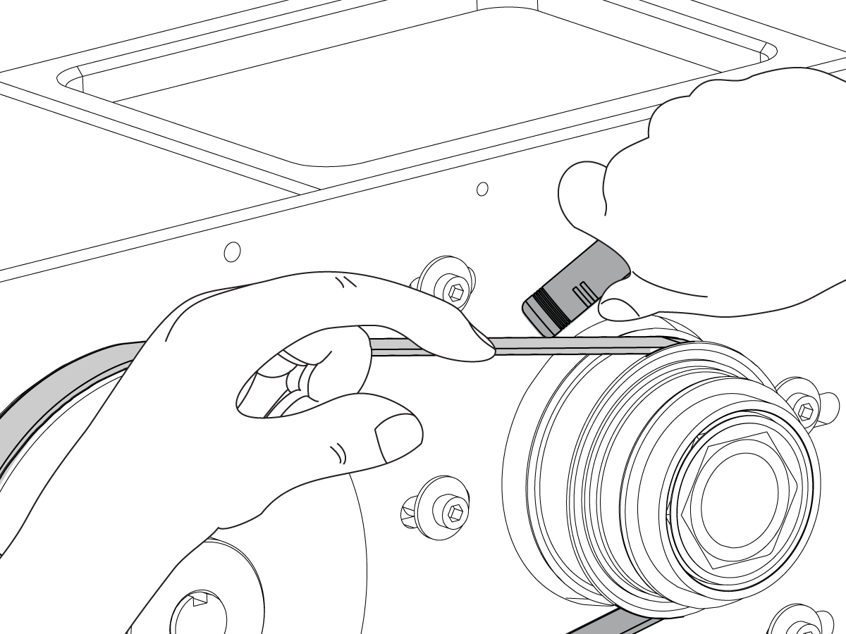

Поставете сензора приблизително на 3/8 инча (1 см) от ремъка. Бързо издърпайте пръста си през ръба на ремъка ("дръпнете" ремъка като струна на китара). Не позволявайте сензорът да докосва ремъка.
Забележка:Ако не можете да направите необходимите вибрации с пръста си, можете да почукате по ремъка с дръжката на отвертка.
Сравнете стойността на напрежение от таблицата със стойността от измервателния уред.
Ако опъването е твърде ниско, използвайте винтовете за опъване на ремъка, за да затегнете ремъка.
Ако опъването е твърде високо, използвайте винтовете за опъване на ремъка, за да разхлабите ремъка.

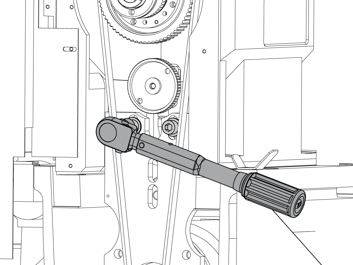

Отмерете отново опъването и направете корекции, докато опъването на ремъка е правилно.
Завийте винтовете за монтиране на мотора. Вижте Спецификацията за въртящия момент за затягане на Haas. Използвайте стойностите за стомана.

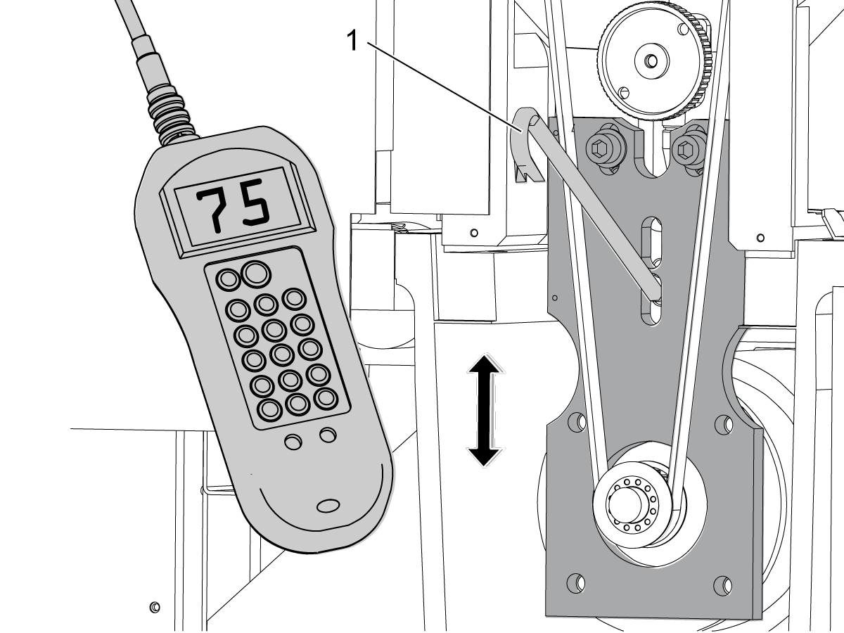

TL - Spindle Drive Belt - Tension Adjustment - Gates Sonic Meter
Разхлабете (3) винтовете [1] на плочата, която държи мотора.
Натиснете надолу плочата, докато ремъкът се опъне.
Използвайте ръката си, за да затегнете (3) винтовете за плочата.
Поставете сензора приблизително на 3/8 инча (1 см) от ремъка. Бързо издърпайте пръста си през ръба на ремъка („Издърпайте“ ремъка като струна на китара). Не позволявайте сензорът да докосва ремъка.
 Забележка: Ако не можете да направите необходимите вибрации с пръста си, можете да почукате по ремъка с дръжката на отвертка.
Ако стругът е TL-3 или TL-4, отидете на стъпка 5.
За стругове TL-1 или TL-2:
  • Намерете 2-та отвора за регулиране. В една от отворите поставете лост.
  • Ако опъването е твърде слабо, натиснете плочата надолу.
  • Ако опъването е твърде силно, повдигнете плочата нагоре.
  • Измерете опъна отново. Регулирайте плочата, докато опъването на ремъка е правилно.

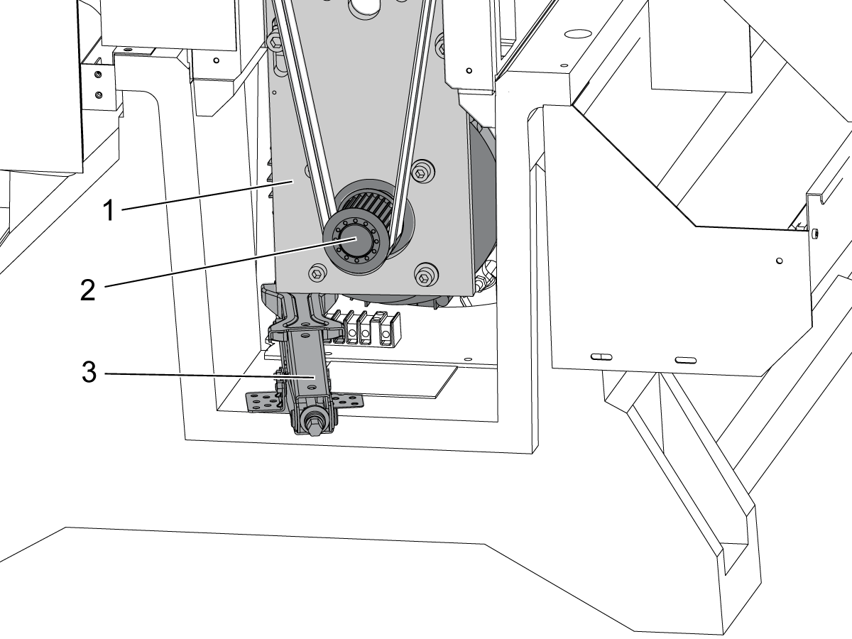

За стругове TL-3 или TL-4:
  • Поставете крик под плочата, която държи мотора.
 Внимание: Уверете се, че крикът леко докосва плочата. Ако крикът натисне плочата, това може да повреди мотора.
  • Намерете отворите за настройка (2) и поставете лост в един от отворите.
    • Ако опъването е твърде силно, намалете височината на крика.
    • Ако опъването е твърде силно, увеличете височината на крика.
    • Измерете опъна отново. Направете корекции, докато опъването на ремъка е правилно.
Завийте винтовете (3) за монтиране на мотора. Вижте Спецификацията за въртящия момент за затягане на Haas. Използвайте стойностите за стомана.
