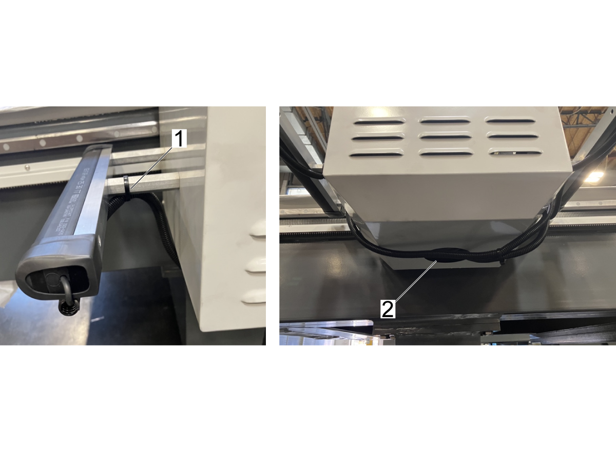

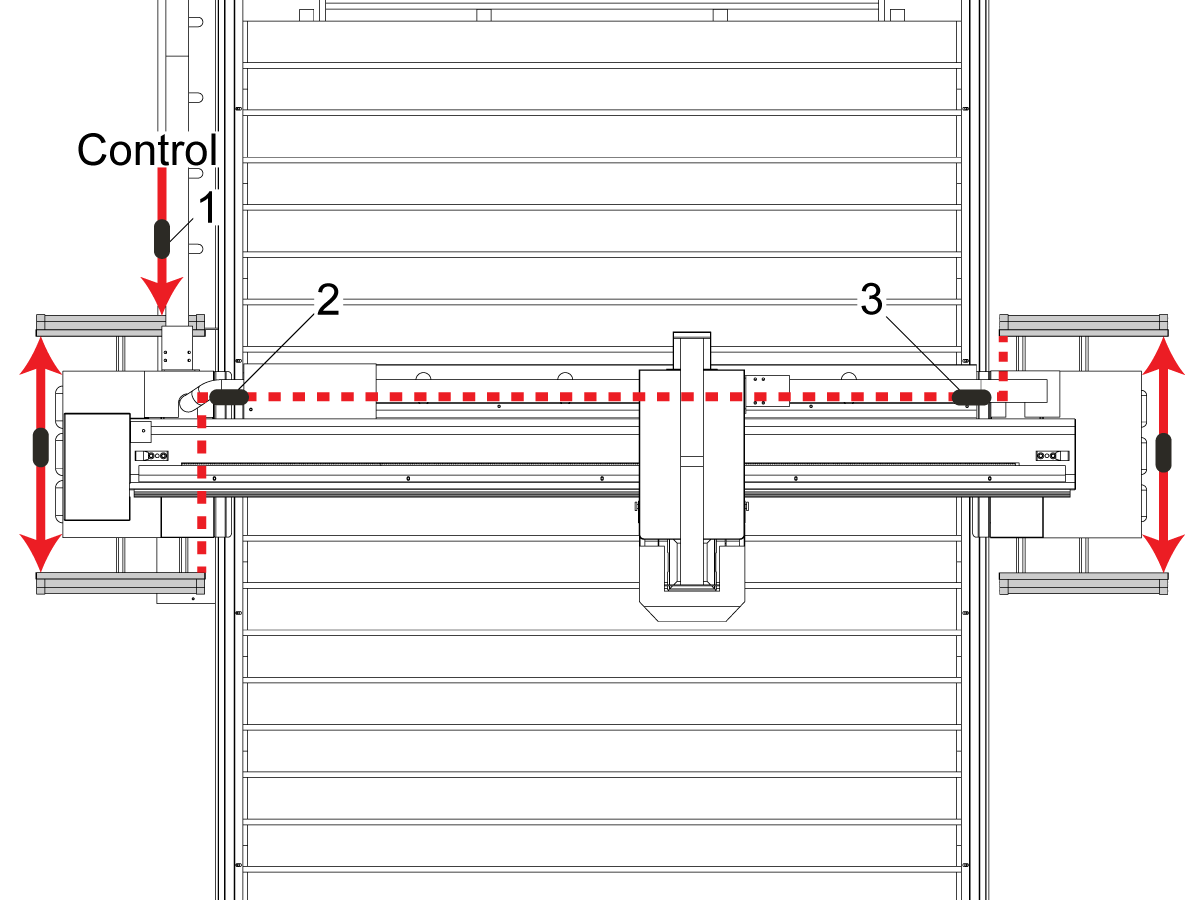

Poznámka: Nárazové senzory jsou předem sestaveny na kryty motoru a stačí je připojit.
Ujistěte se, že jsou válcové konektory [1] a [2] správně usazeny a že je uzamykací objímka zcela utažena.
Řízení se přímo připojuje k levému nárazovému senzoru [1] a ostatní nárazové senzory jsou k němu připojeny.
Kabel mezi spojkou [2] a [3] je nainstalován a směrován pro snadnou instalaci nárazového senzoru. Spojení [2] bude mít samčí konec kabelu a spojení [3] bude mít samičí konec.
Ujistěte se, že jsou všechny přebytečné vodiče svázány [1] a že všechna připojení senzorů procházejí spodním otvorem [2] krytu motoru.
